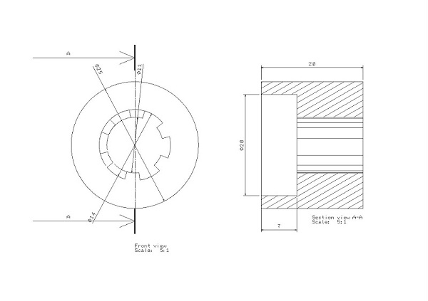

czy taki element da się wyciąć element jak na obrazku z blachy stalowej 20mm z otworem 11mm i na czym?
laserem chyba nie pójdzie, a wodą?

Najdokładniej tylko druciarka :wink: A oczywiście do wykonania

Możliwe. tylko że dokladność nie będzie najlepsza.Zwlaszcza że to wieloklin. Nie lepiej dać do dlutowania?

no na pewno lepiej tylko drożej.
ale wodą powinno dać radę, tak?

makero pisze:no na pewno lepiej tylko drożej.
Da radę tylko nie wiem jakiej grubości ścierniwo użyć do cięcia stali 20 mm,
a co za tym idzie delikatne promienie wewnętrzne w wieloklinie więc i na wałku tez musza być
chyba że uwzględnisz projektowo większe luzy na wysokości wpustu.

No i stożkowatość takiego cięcia.

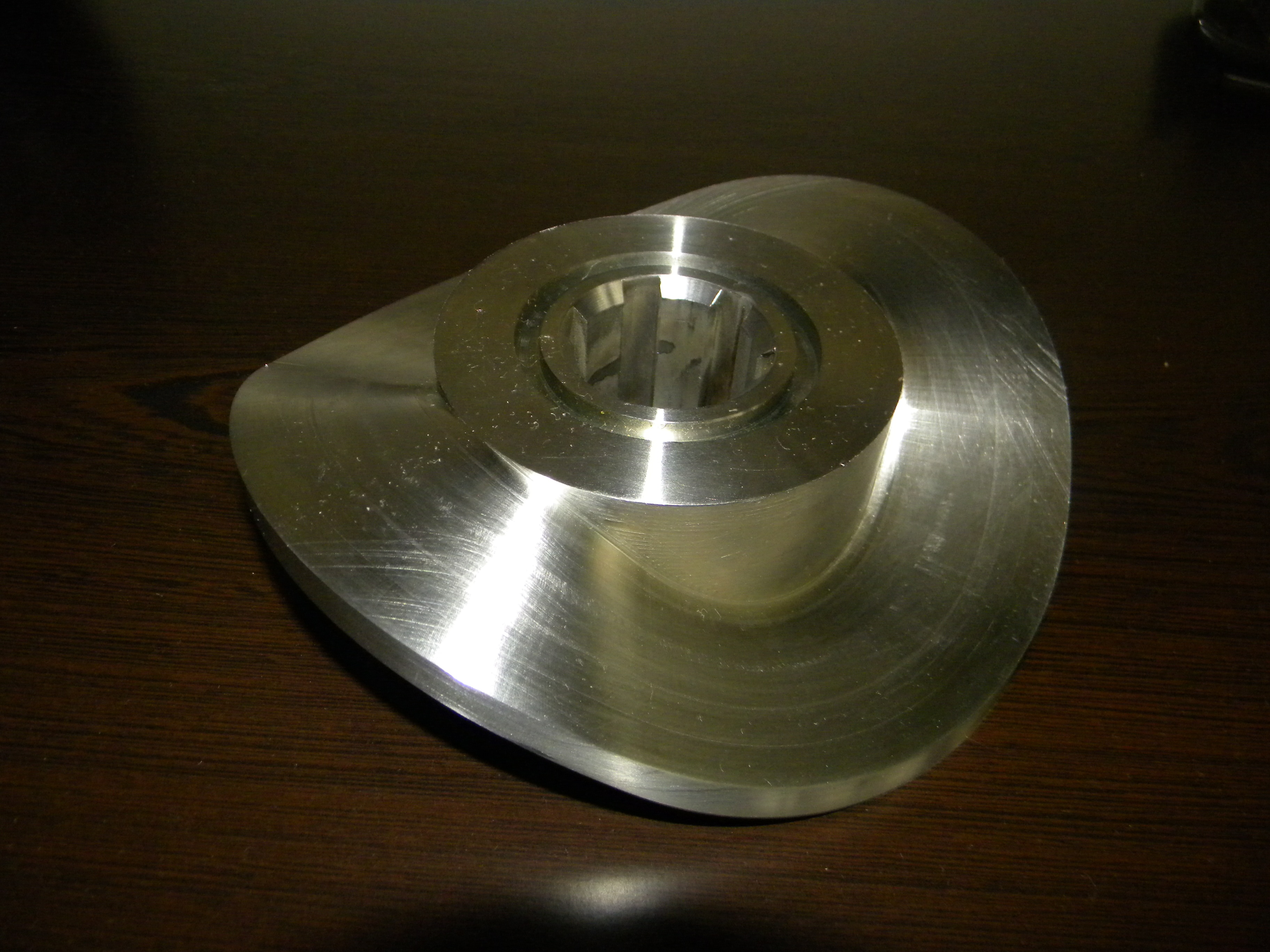

tomolc pisze: Najdokładniej tylko druciarka :wink: A oczywiście do wykonania
Tak z ciekawości zapytam ile czasu kolega wypala taki wieloklin jak na drugim zdjęciu ?
Interesuje mnie sam czas wykonania bez pisania programu.

Post napisał: tomolc » 07 lis 2011, 06:25
Materiał stal nierdzewna ok 1 h

No to spoko, sądzilem że dlużej.
