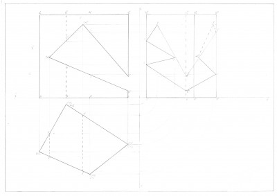

mam problem z tym rysunkiem
i stąd pytanie, co jest zrobione zle i jak moglbym to poprawic? Obrazek

zamień na prawym rzucie 5 krawędzi na niewidoczne i będzie dobrze.

Zgubiłeś się przestrzennie i nie tak masz oznaczone widoczne krawędzie.
Zbuduj sobie schemat działania zaczynając od podstaw:
- zdefiniuj bryłę - to ... no własnie jak się nazywa? (to graniastosłup prosty o podstawie nieregularnego czworokąta, czyli jego podstawy są równoległe do siebie)
- narysuj rzut główny a następnie rzut z góry
- narysuj rzut z bok (jest wynikowym dla poprzednich rzutów
- sprawdź by widoczne krawędzie były wrysowane na grubo, niewidoczne linią kreskową cienką
- opisz wszystkie wierzchołki
- wrysuj sobie "wycięcie" w graniastosłupie na rzucie głównym opisując powstałe wierzchołki (1,2..itd)
- przenoś te wierzchołki na poszczególne rzuty
- teraz skup się i z uwagą zaznacz krawędzie powstałe w wyniku "wycięcia" (niepotrzebne krawędzie graniastosłupa - wycięte - usuń)
