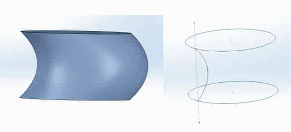

Witam, chciałbym wyciągnąć jakiś profil i go ograniczyć jakąś krzywą. Najlepiej to będzie wytłumaczyć na podanym przykładzie. Chciałbym, żeby taki walec był ograniczony krzywą z każdej strony dookoła. Niestety nie jestem w stanie tego zrobić. Gdy ograniczam to jakby mi się całość wykrzywia o podaną krzywą. Próbowałem przez granice i przez profile efekt ten sam. Wiem, że akurat ten przykład można zrobić przez obrót, ale mi chodzi by wyciągać po profilach i nadawać różne krzywizny np na bokach. Proszę o jakieś porady.

Musisz dać wiecej krzywych wiodących. Może w tym wypadku starczy 2.

W uniwersalnym przypadku trzeba albo dać 4 (lub więcej) krzywe prowadzące, albo robić od początku z zamysłem wycinka, tutaj 1/4. W niektórych przypadkach, osadzając część idealnie w środku układu współ. i np. wyciągając po ścieżce, wystarczy 1 lub 2 krzywe by program wykonał symetryczne wyciągnięcie.
Zdecydowanie lepiej kształtować element za pomocą krzywych niż profili. Tzn. zamiast 5 profili i 2 krzywych, lepszy rezultat uzyskasz mając np 2 profile i np 3 krzywe prowadzące.
