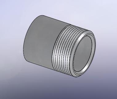

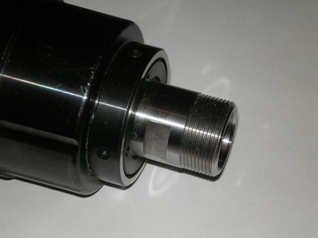

dzisiaj zacząłem zabawę w solidworksie, chciałbym go w miarę dobrze opanować. W ramach nauki narysowałem sobie wrzeciono elte i poradziłem sobie jak narazie ze wszystkim oprócz jednej rzeczy. Potrzebuje zrobić takie pod frezowania pod klucz ja na pierwszym zdjęciu. Chciałem to zrobić przy pomocy wyciągania wycięcia i na pewno się da tylko nie wiem jak określić kierunek wyciągania w szkicu 3D i o to kolegów chciałbym zapytać. Nie mogę tego znaleźć w helpie. Może inną metodę proponujecie? Na pewno można to narysować na kilka sposobów, ale tak jak mówię solida obsługuje od dzisiaj. Z góry dziękuję za pomoc i pozdrawiam serdecznie

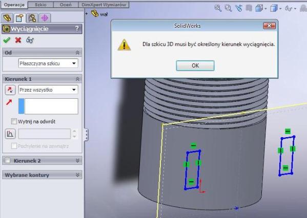

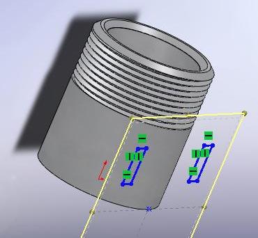

Niestety tak już próbowałem wcześniej i cały czas pojawia się okno, w którym program domaga się wyznaczenia kierunku wyciągania. Właśnie nie wiem jak określić ten kierunek. Z góry dziękuje za pomoc

Zamiast szkicu 3D należy zrobić szkic 2D i wtedy użyć opcji wyciągnij przez wszystko. Próba takiego wycięcia zajęła mi ok 30 sekund!

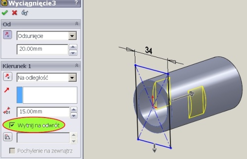

Odniose sie tylko do kierunku dla szkicu 3D-chociaz mozna (moim zdaniem) zrobic to na wiele innych sposobow.
Zgodnie z opisem musi byc okreslony kier. - drugie pole z niebieskim paskiem po lewej - nalezy tam wskazac: plaszczyzne, os, tymczasowa os, linie szkicu - ktore to okresla kieunek ciecia. Nistety dla szkicu 3D to wazne nie moze to byc linia wstawiona w tym samym szkicu, np linia osiowa, musi to byc odzielny szkic. Wiec latwiej - o ile plaszczyzna szkicu 3D jest rownolegla do jednej z plaszczyzn ukladu podstawowego - zaznaczyc te plaszyczne jako odniesienie.
[ Dodano: 2008-12-27, 20:18 ]
Jednak polecam taki sposob: nie potrzeba zadnych plaszczyzn, wycinamy jednym szkicem...
