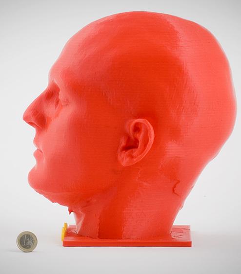

Mam do wykonania makietę o wymiarach ok 2x1m, mniej więcej ma to wyglądać tak:
Możliwe elementy te skomplikowane muszę wydrukować w 3D, resztę najprawdopodobniej wytne sobie cnc na frezarce. Jednak głównym wykonaniem ma być druk 3D. Też ma być przekrój itd.
Moje pytanie brzmi, ponieważ muszę zrobić wstępną wycenę i tutaj pojawia się problem. Ponieważ drukarka się kończy budować więc nie miałem jeszcze do czynienia z drukiem. Ile wypadałoby powiedzieć za taką robotę? Najlepiej też byłoby wiedzieć ile materiału na to potrzeba bo osobny przetarg będzie na materiał. Elementy mam dostać już gotowe narysowane w Solidzie, także kwestia jest "tylko" wydruku.
Z góry serdecznie dziękuję za pomoc.

10zł netto/h druku.

Ok, dzięki. To jeszcze jedno pytanie czy waszym zdaniem 20kg drutu wystarczy na to? Czy mało będzie?
syntetyczny
Posty: 2669
Lokalizacja: Elbląg
Post napisał: syntetyczny » 02 gru 2013, 12:00
A jaką to ma wysokość? Pamiętaj, że drukuje się z 30% wypełnieniem.

Dokładnie jednak będzie to:
Najwyższe elementy mają ok 40cm. Wypada powiedzieć 5-6 tys za wszystko z materiałem już czy za mało wg was?
Jeżeli jeszcze nie masz drukarki i nigdy nie drukowałeś to sprawdż czy potrafisz, czy drukarka napewno zrobi to co chcesz , będzie mniej niespodzianek.
Weż również pod uwagę że przerobienie 20 Kg materiału to są tygodnie pracy drukarki a drukowanie na wys. 40 cm trwa kilkadziesiąt godzin i wymaga komory termicznej redukującej nieporządane skurcze.
To wszystko przy założeniu że nic się nie zepsuje a wiem że na początku są same błędy.
Zajrzyj do tej galerii ,
http://www.monkeyfab.com/?page_id=559#!prettyPhoto
są tam duże modele , można zapytać o cenę.
