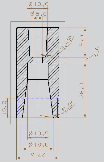

Witam, mam pytanie do kolegów jaki byłby koszty wykonania takiego elementu ? Od dołu mocowanie na tulejki zaciskowe ER16, od góry stożek 1:7.5 (kąt 3*49'19") Jaki materiał najlepiej zastosować ? Jak na razie będę próbował własnych sił, ale może mi się to nie udać więc niewykluczone że zlecę komuś wykonanie. Prosił bym o odpowiedź.

Robiłem prawie dokładnie to samo tylko że z jednej strony był stożek ISO-40 a z drugiej otwór na wałek silnika. Doradzałem się w firmie która ten element wykonała i zrobili to ze stali do nawęglania 16HG za 200zł netto z materiałem. u mnie wyszedł tylko taki problem że nie udało mi się wcisnąć centrycznie na wałek i oprawka miała bicie ale w twoim wypadku przy dwóch stożkach powinno być ok.

Kowal pisze:do nawęglania 16HG za 200zł netto z materiałem..
Jeżeli nawęglane i szlifowane po nawęglaniu - to bardzo tanio.

Dziękuje za odpowiedź, po wielu próbach jednak udało mi się wykonać taki element ale bez nawęglania i szlifowania.

kamilkamil1 pisze:Dziękuje za odpowiedź, po wielu próbach jednak udało mi się wykonać taki element ale bez nawęglania i szlifowania.
no i w moim bylo tak samo bez szlifowania i naweglania :grin:
