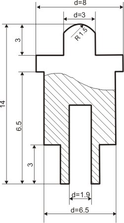

czy mógłby ktoś doradzić w temacie wyboru tokarki do wykonywania niskoseryjnej produkcji (500szt./miesiąc) grzybków z mosiądzu? Budżet 3-4 tys pln. Myślałem o małej rewolwerówce, ale nie wiem, jestem laikiem w tym temacie - co widać też po rysunku :wink:

Zamówić krążkowy noż ksztaltowy i zrobisz na byle czym co się kreci.

Szczególnie ten otwór Φ1,9 ...tego kształtu i nie wiadomo jak głęboki :razz:

Otwór głęboki na 7mm.
Nóż kształtowy? Znaczy się oprócz otworu da radę całą powierzchnię zewnętrzną (łącznie z kopułką) zeskrawać takim nożem z pręta fi8mm?

Fakt, niektórzy potrzebują do tego min 5-osiowego HASS-a.

Kopułkę to raczej ucinakiem z drugiego imaka. Jak nie zapomnę to wstawie jutro zdjęcie takiego (podobnego) nożyka.

Drugi imak, do tego jeszcze otwór, no i nóż kształtowy. Czyli tokarka rewolwerowa czy klasyczna (widzę np. na Allegro TSA16)? w kontekście wygody i praktyczności.

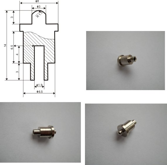

Załączam kolejny "rysunek", tamten był walnięty. Proszę się nie sugerować kolorem elementu - jest poniklowany. Pierwotnie toczone jest to z prętów mosiężnych fi8mm.
