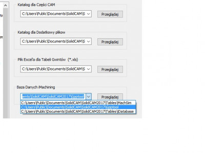

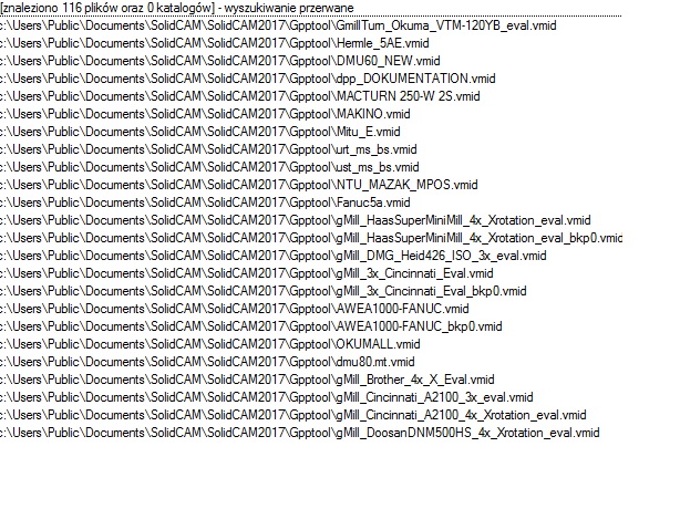

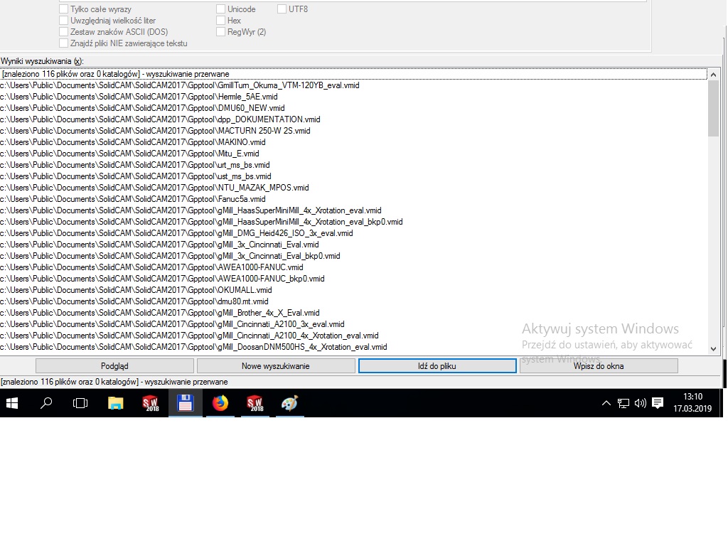

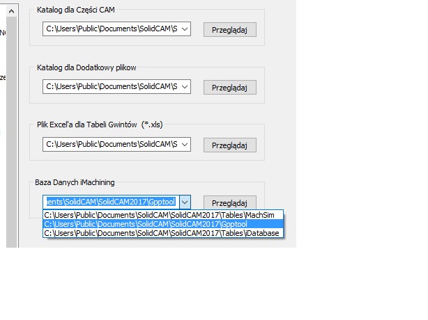

może podepnę się do tematu bo też mam problem z maszyną i postprocesorem
zdj.1 pokazuje katalog gdzie mam maszyny /podświetlona na niebiesko pozycja/
zdj.2 wszystkie pliki .vmid
zdj.3 pozycje które są wyświetlane w oknie CNC maszyna
czy w oknie cnc maszyna nie powinny być wyświetlane wszystkie pozycje ze zdjęcia 2 czyli wszystkie pliki .vmid?
