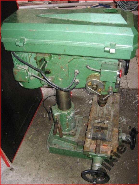

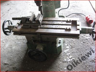

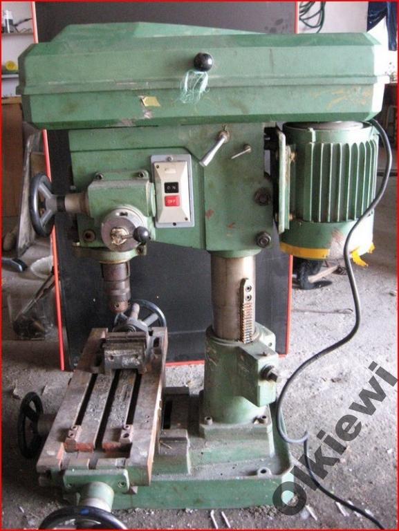

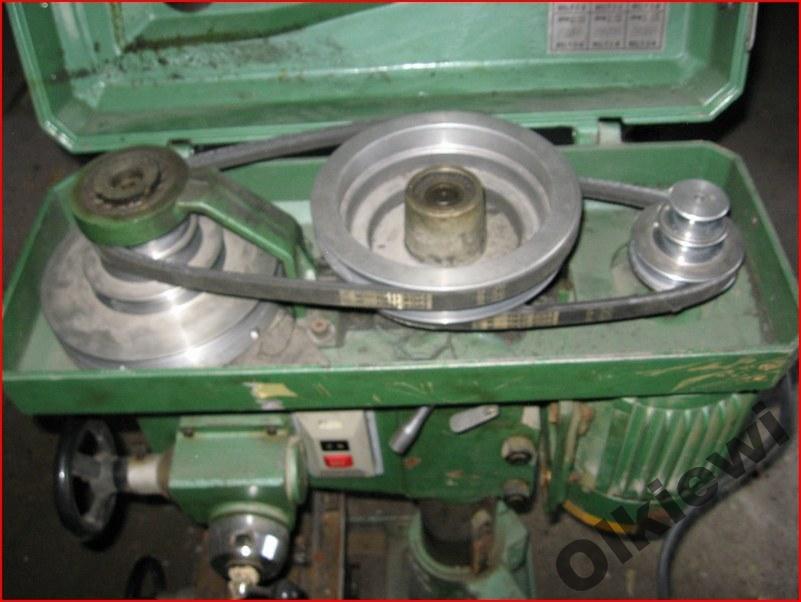

Mam do sprzedaży używaną tajwańską wiertarko-frezarkę która mogłaby zainteresować kolegę. Solidna konstrukcja, żadnego plastiku.
Nie ma co prawda uchylnej głowicy, mogę dołączyć do niej uchylny stolik.
Stożek MK3, silnik 0.8kW, waga - chyba gdzieś 150..200kg
Tutaj trochę zdjęć - niestety są to zdjęcia tuż po tym jak ją kupiłem.
Teraz ma przeszlifowany stolik i mam do niej falownik Siemensa.
Cena - 4600zł
Kontakt - tel. 692 276 337
