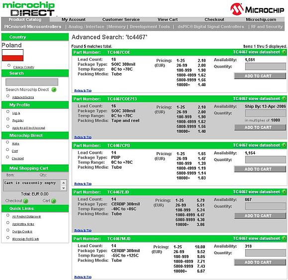

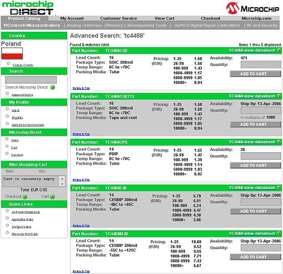

Post napisał: Szopler » 16 mar 2006, 14:55
A może by tak użyć TC4467 i TC4468 jako drivery mosfetów ;) ??
Wtedy będzie AVR + 2 scalaki + mosfety i to wszystko...
Ostatnio zmieniony 16 mar 2006, 16:17 przez Szopler, łącznie zmieniany 1 raz.

Post napisał: Szopler » 16 mar 2006, 15:15
Trudności z TC nie ma - robimy listę społeczną i zamawiamy - looknij na ceny w załącznikach...
