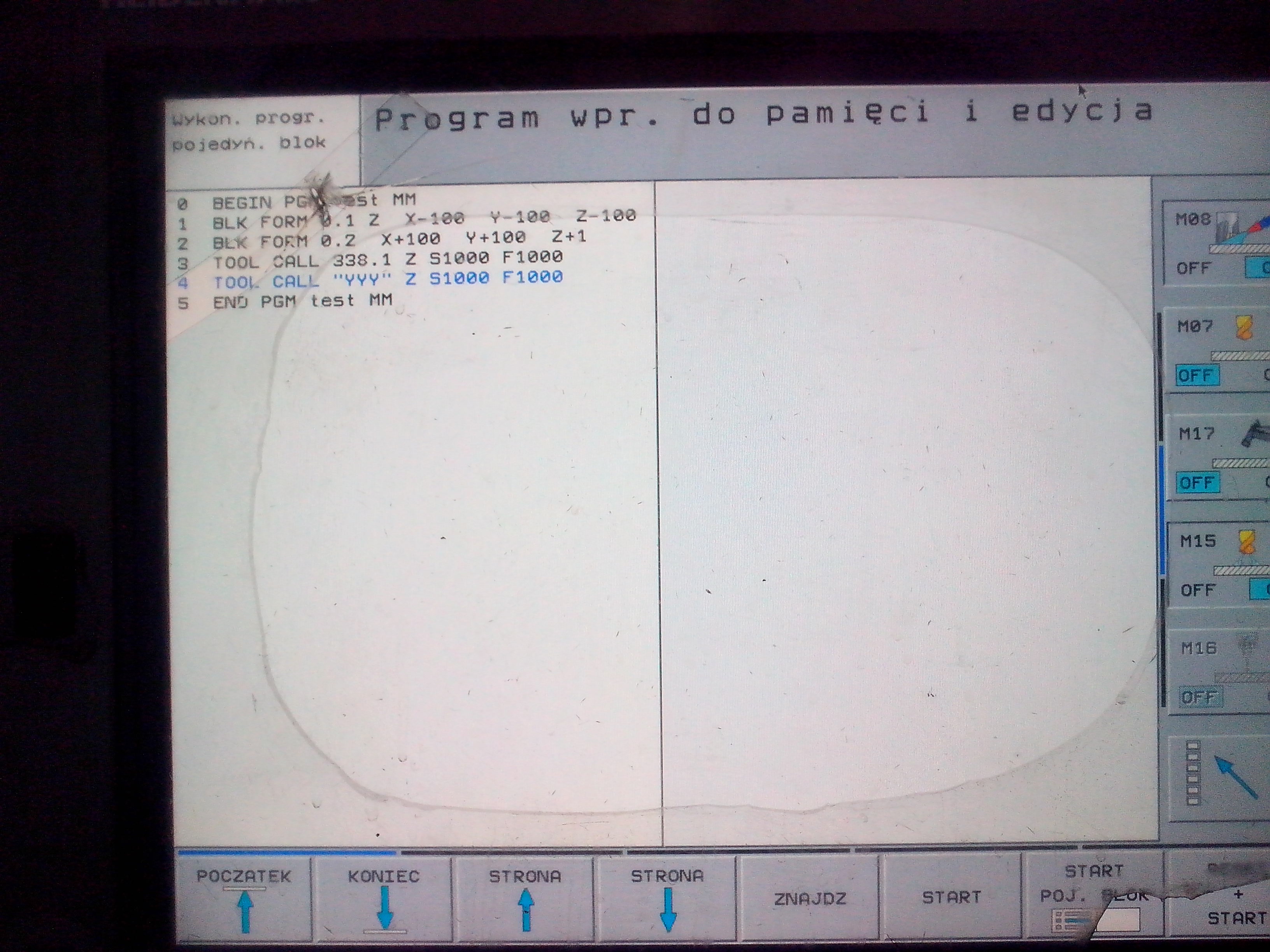

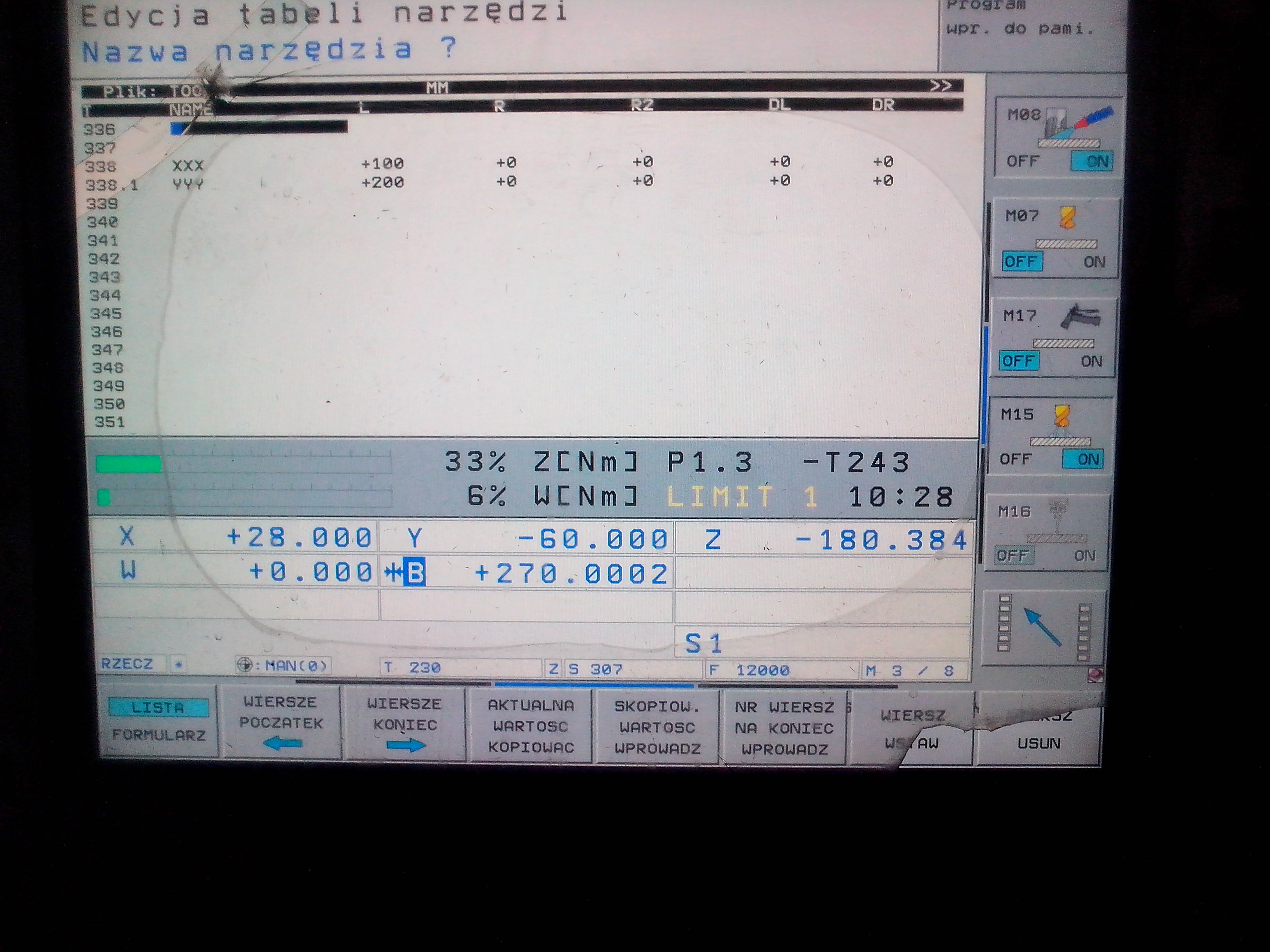

Post napisał: wackon » 26 sie 2015, 10:44
Żeby nie było , że sobie wymyśliłem
Na jednym jest tablica narzędzie nr 338 i 338.1, a na drugim wywołanie 338.1 przez nazwę i przez numer...
