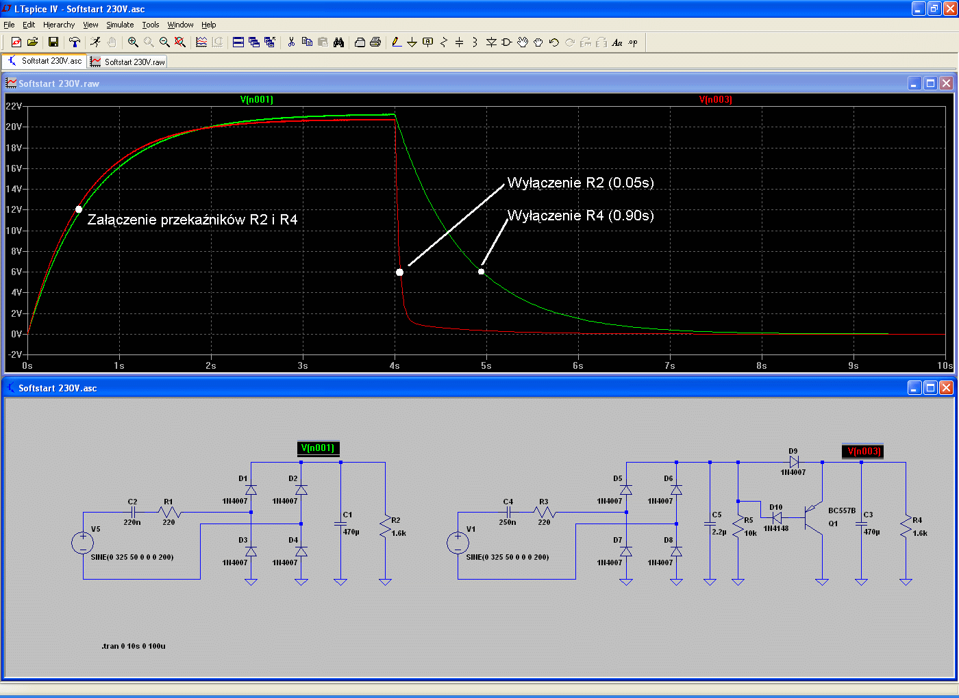

atom1477
Posty: 4020
Lokalizacja: ::
Re: Współny wyłącznik dla kilku uzwojeń transformatorów
#36
Post napisał: atom1477 » 18 lut 2022, 21:45
zwyczajny pisze:
18 lut 2022, 14:52
Schemat:
No i jest jeden mankament tego układu
https://serwis.avt.pl/manuals/AVT1648.pdf
Uwaga: równolegle z przekaźnikiem jest połączony kondensator C2, który podtrzymuje jego działanie
jeszcze przez krótki czas po zaniku napięcia sieciowego. Jeżeli w tym czasie pojawi się ono ponownie, układ nie zadziała i może powstać może udar prądowy, który spowoduje zadziałanie lub przepalenie się bezpieczników.
Pewnie można się tym nie przejmować, ale rozglądam się za jakimś schematem z zabezpieczeniem, że po zaniku prądu urządzenie samo się nie włączy.
Tu masz wersję z szybkim wyłączaniem po zaniku napięcia sieci:
R2 i R4 to cewki przekaźników (tutaj cewki 24V).
Normalna wersja jest po lewej, a napięcie na cewce to zielony wykres.
Wersja z przyspieszonym wyłączaniem jest po prawej, a napięcie na cewce to czerwony wykres.
PS. Do C2 i C4 trzeba jeszcze dać rezystory rozładowujące. Nie chciało mi się już rysować bo to tylko schemat do symulacji.

atom1477 pisze:wersję z szybkim wyłączaniem po zaniku napięcia sieci
Rewelacja. Nie wiem jak działa ten sprytny myk z diodami do szybkiego rozładowania kondensatora za mostkiem, ale wykres pokazuje efekt. :-)
atom1477
Posty: 4020
Lokalizacja: ::
#38
Post napisał: atom1477 » 18 lut 2022, 22:27
Do rozładowywania jest tranzystor. Dioda D9 tylko rozdziela dwa miejsca w układzie.
D10 jest opcjonalna. Pozwala na ustawienie szybszego rozładowywania, bez tętnień napięcia w czasie pracy. Bez niej tętnienia na C5 rozładowywują C3 nawet podczas obecności napięcia w sieci. Same tętnienia nie przeszkadzają, ale tranzystor się będzie niepotrzebnie grzał.

Post napisał: tuxcnc » 18 lut 2022, 22:33
zwyczajny pisze:
18 lut 2022, 22:19
Diody nie są do rozładowania kondensatora, do tego służy tranzystor.
Dioda separuje dwa obwody, tak żeby kondensator przy przekaźniku nie zasilał kondensatora w obwodzie bazy.
Wyobraź sobie moment gdy oba kondensatory są naładowane i zasłoń mostek tak jakby go wcale nie było, powinieneś wtedy załapać jak to działa.

Post napisał: zwyczajny » 18 lut 2022, 22:56
Musiałem sobie sprawdzić jak działa tranzystor ze strzałką z góry. ;-)
Jest zasilanie - tranzystor jest blokowany. Nie ma zasilania R5 szybciej rozładowuje mały C5 i włącza tranzystor, który następnie rozładowuje duży C3 i przekaźnik rozłącza się w trymiga.
Trzeba mieć głowę, żeby to tak szybko wymyślić. :D
