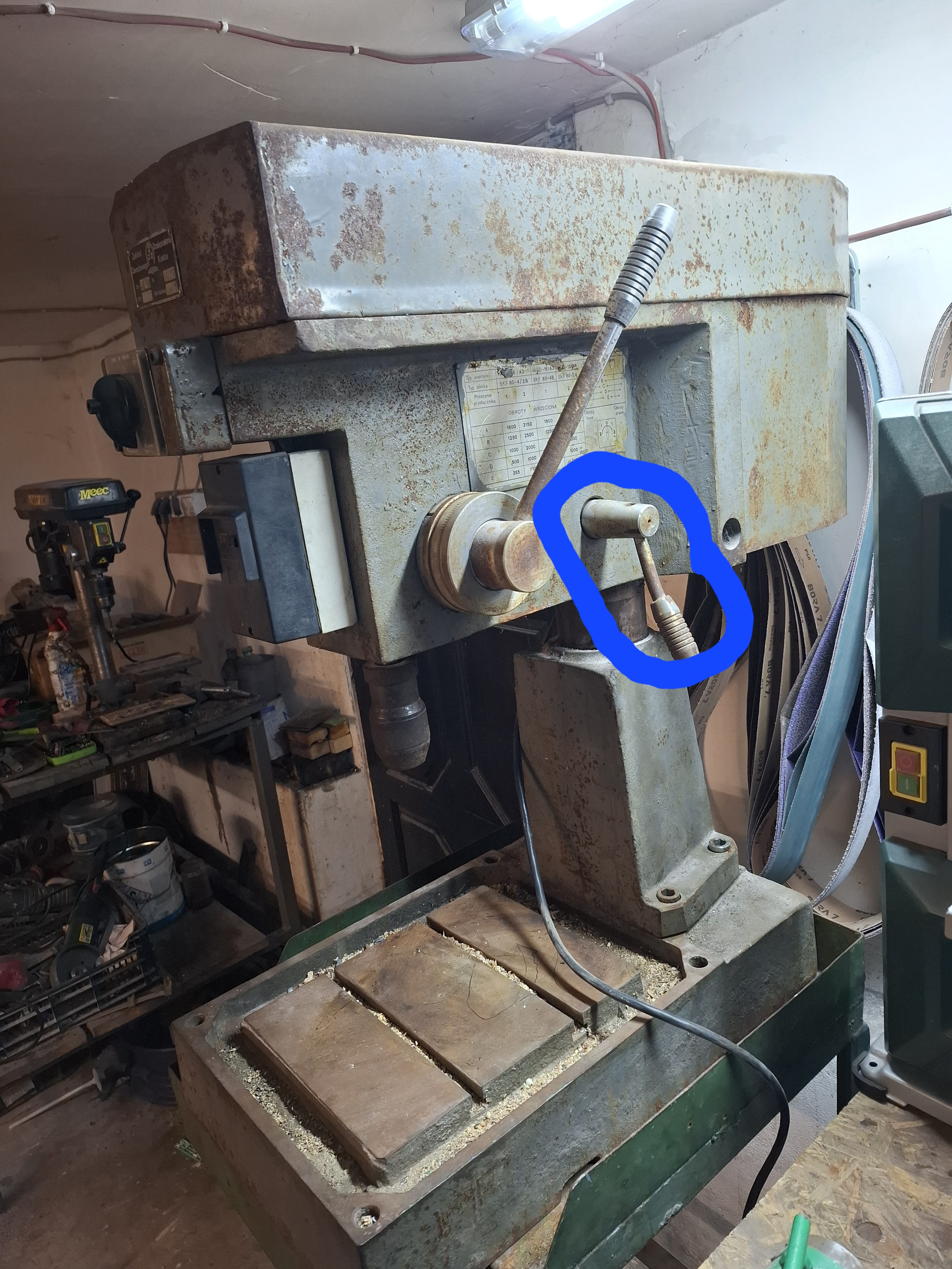

Witam. Mam problem z blokadą. Zaznaczyłem na niebiesko na zdjęciu. Jaki ma to wpływ na pracę wiertarki ? Vzy bez tego będę mógł na niej pracować. Do czego służy dokładnie ta blokadą? Ewentualnie jak wygląda jej naprawa i czy to jest konieczne ? Proszę o pomoc. Wiertarkę dopiero co kupiłem. Blokadą nie działa, chodzi luźno na boki.

Ta blokada zaciska korpus wrzeciennika na kolumnie wiertarki.

Tą blokadę nalezy wkręcić, jest tam lewy gwint, więc jest to normalne że się ona obraca wokół osi. Ta dźwignia poprzez sworzeń ściąga dwie tuleje z wykonanym promieniem pod kolumnę. W ciężkiej serii tych wiertarek są one z brązu, w lekkiej z tekstolitu.

A jaki ma to wpływ na funkcjonalność, korzystanie wiertarki ? Jestem zielony w temacie.

Dobrze dziękuję za podpowiedź. Pokręcę i zobaczę czy się będzie wkręcać i blokować.

Z drugiej strony korpusu jest nakrętka.
Są w niej pewnie da otwory, pewnie możesz ją palcami odkręcić.
