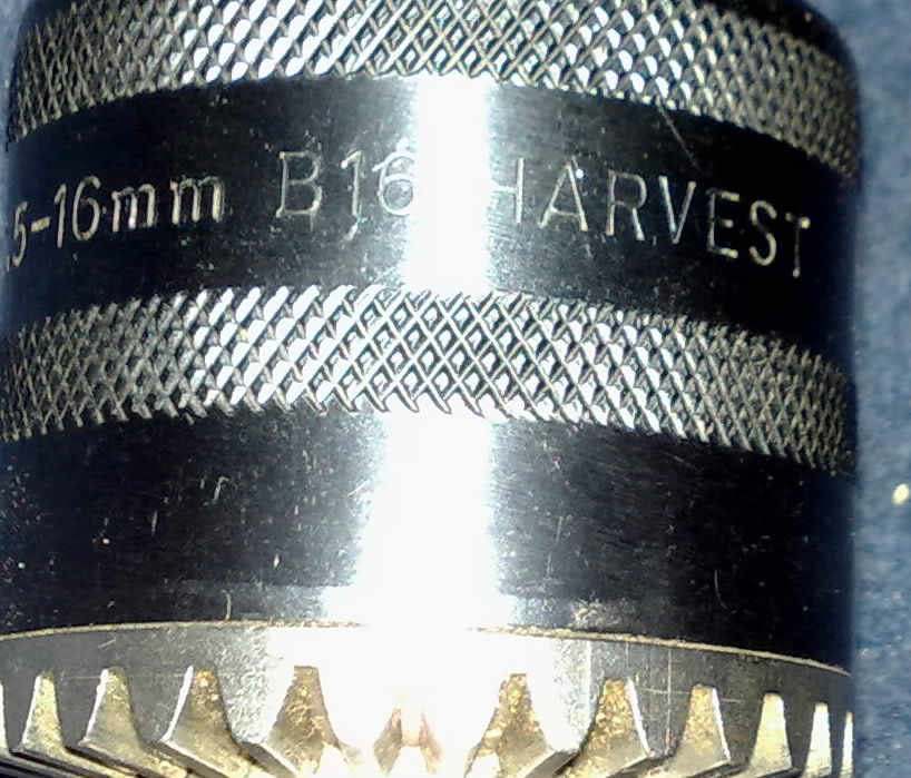

Zdjęcie dodałem jak jest u mnie, ale tak czy siak na to nie ma reguły bo są trzpienie jak i uchwyty z gwintem
i ze stożkiem, a jaki tam w tej wiertarce akurat jest to można zgadywać i na 50% się uda trafić albo nie.

pioterek pisze:Zdjęcie dodałem jak jest u mnie, ale tak czy siak na to nie ma reguły bo są trzpienie jak i uchwyty z gwintem
[T][Narzędziomis][Trzpien%20wiert.JANGO%202%20B16][x][xxx][A].jpg]Obrazek
https://www.cnc.info.pl/topics80/kluczy ... 671,10.htm
Dlatego właśnie zapytałem zakładając, że może ktoś ma identycznie wyglądającą konstrukcję wrzeciona ponad futerkiem, co rozwiałoby pewnie wątpliwości. Jak pisałem zastanawiało mnie po co gwint na wrzecionie jeżeli jest tam stożek - może ta nakrętka służy do blokowania całego wrzeciona celem odkręcenia koła pasowego??? nie wiem.
Tak czy inaczej na futerku nie mam żadnych informacji, fabryka zapomniała chyba nabić albo Chińczyk z dłutem zastrajkował...:) Spróbuję wybić wkręcając w nie śrubę i zobaczę jaki to da efekt.
