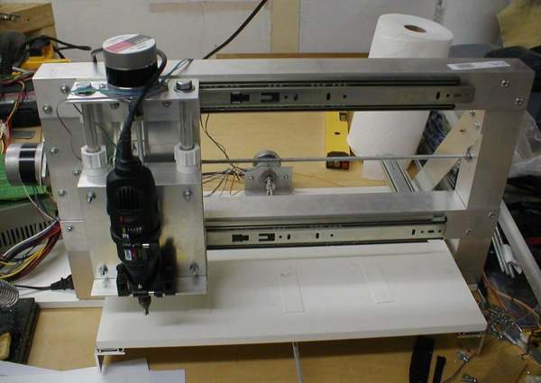

Post napisał: KAPaGo » 31 lip 2005, 22:34
Tam niestety nie moge wejść ,brak uprawnień więc wrzucam tutaj .

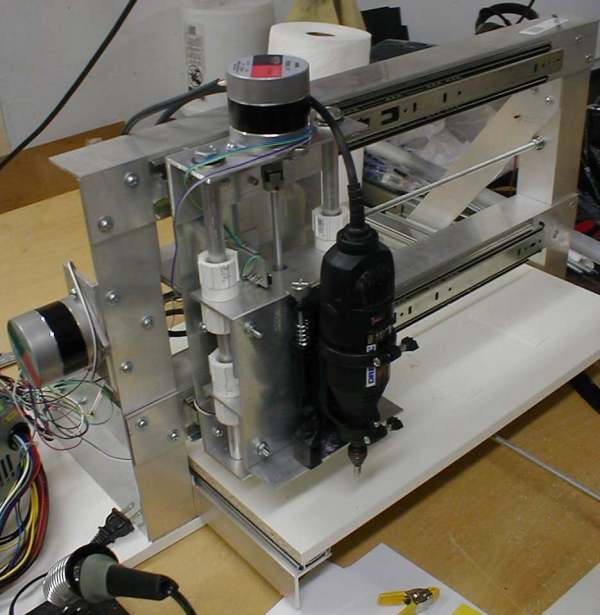

Ta maszynka na fotkach poniżej jest juz o wiele prostrza od tej co w tamtym dziale jest przedstwiona w waszej propozycji .Zero tulejek -zero wiercenia pod nie .Na osi "z" jakies chyba nakrętki :) ale można tą oś zmienić i przerobić na prowadnice szufladowe jak i pozostałe .Całość z kątowników alu ponitowana , tylko prowadnice widać solidne i pewnie kulkowe a takie troszkę więcej kosztują .
Fotki poniżej

Post napisał: vegelus » 01 sie 2005, 09:40
musze powiedziec ze ta opcja bije MDF o glowe :-)
nity maja ta przewage nad srubami ze sie nie odkreca :-)
czy jest wiecej tych zdjec ?

Post napisał: pit202 » 01 sie 2005, 12:09
nity mają tą "niedowage" nad srubami ze jak sie poluzują od wibracji albo od skrecania ze ich juz nie dokrecisz ani nie docisniesz :)

Post napisał: KAPaGo » 01 sie 2005, 20:18
Myślę że jak da się ze 4 sztuki na łaczenie 1 miejsca to bedzie na "fest" i wątpie żeby to ruszyć -poluzować przy gabarytach tak małej frezarki.

Post napisał: chomikaaa » 01 sie 2005, 22:18
mozna kleic i nitowac tak sa robione ramy aut sportowych skladanych recznie

Post napisał: lisow1 » 02 sie 2005, 13:27
nitować można tylko profesjonalnie, kadŁuby statków i mosty się nituje, ze względu na korozje, przy spawie nie widać korozji sapa się caŁy rozlatuje, przy nitach widać wypadające nity i można naprawić:lol:

Post napisał: KAPaGo » 02 sie 2005, 17:42
Cięzko zrozumieć kolegę "lisow1", co oznacza te zdanie ?" widać korozji sapa się caŁy rozlatuje, przy nitach widać wypadające nity i można naprawić"
Ogólnie nie ma się co rozwodzić nad nitami . 3 -4 nity na jedno łączenie i będzie trzymać na "bank" zresztą można przeprowadzić próbe znitujcie sobie coś tam na te kilka nitów ---nie do ruszenia.Oczywiście wiercimy odpowiedni rozmiar dziurki pod odpowiedni rozmiar nitu bez żadnych luzów .
