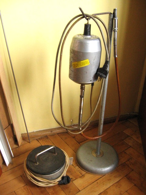

Ja mam maszynę używaną kiedyś w protetyce. Głowica jest pionowa, napędzana wałkiem giętkim. Silnik komutatorowy, nie ma więc problemów z regulacją obrotów. W sklepach jest szeroki wybór frezów, mocowane są w tulejce zaciskowej. Moim zdaniem idealnie nadaje się do PCB i innych prac w miękkich materiałach. Stare wersje są często złomowane ( sprawne), ja tak zdobyłem swoją.

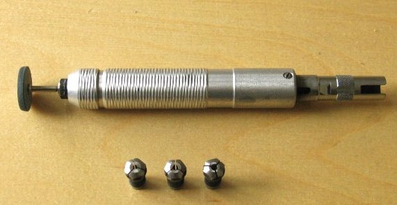

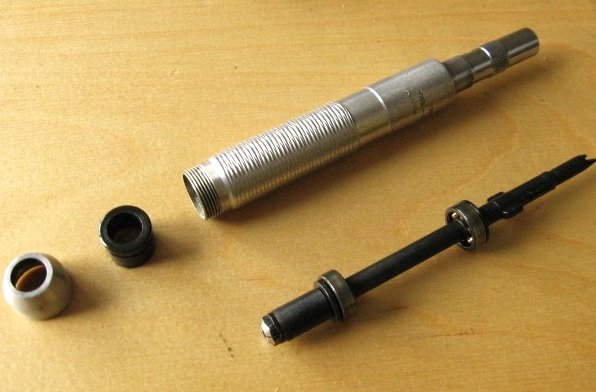

W jubilerstwie/grawerstwie też się tego używa. Mam sprzęcior wyprodukowany w Polsce przez firmę Mifam. Jakieś dwadzieścia lat temu, i jeszcze działa. Tulejki jakie posiadam to 2, 2.35, 2.5, 3. Są jeszcze specjalne miniaturowe uchwyty do cienkich wierteł. Teraz też to produkują, ale straszna chała, bez wymiennych tulejek - mocowanie trzpienia narzędzia jak grafitu w cyrklu. W środku trzpienik, dwa łożyska, blokada (do wymiany narzędzia), mocowanie wałka giętkiego na zatrzask - bardzo wygodne. Silnik dosyć słaby - do drobnej ręcznej obróbki się to nadaje.
P.S. Obroty niewielkie w porównaniu ze sprzętem pneumatycznym: silnik do 16000 obr/min (180W).
Ostatnio zmieniony 11 mar 2007, 14:05 przez x, łącznie zmieniany 1 raz.
