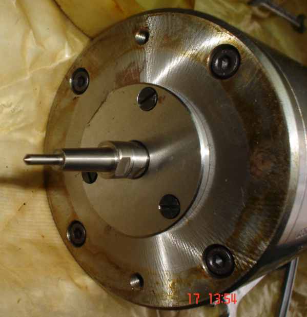

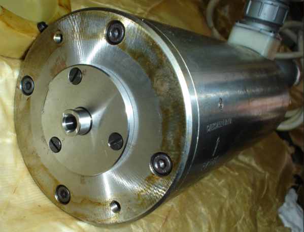

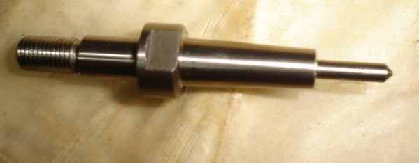

fotki tego wrzeciona
wrzeciono ma średnice 100mm i długość 270 bez króćców do podłączania chłdzenia i powietrza. jak sie okazuje jest to wrzeciono typowo szlifierskie ponieważ ta końcówka do powietrza umieszczona centralnie z tyłu wrzeciona nie jest zaciskiem pneumatycznym tylko czymś w rodzaju przedmuchu silnika żeby sie pyły do nie dostawały, bo jak podłączyłem pod niego powietrze to przy osi silnika wylatywało.
poza tym narzędzia są montowane zakręcane na gwint, było do jednego z wrzecion dołączone jakiś element stożkowy co widać na zdjęciach. Czy któryś z kolegów spotkał się z czymś takim??

Post napisał: ALZ » 17 sty 2008, 14:42
To są wrzeciona pneumatyczne. Podaj im ciśnienie min 5 atm i zakręć osią. Bez ciśnienia one się niezabardzo chcą kręcić a po podaniu ciśnienia będą się kręcić bez najmniejszego problemu. Sprawdź to, bo jeśli to są wrzeciona tak jak przypuszczam to osobiście odradzam.

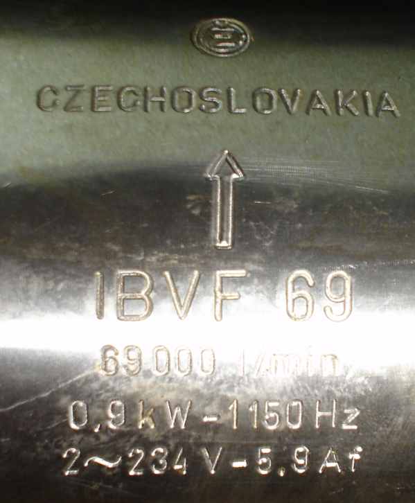

Post napisał: rokare » 17 sty 2008, 14:50
jeśli są pneumatyczne na co raczej nic nie wskazuje to czemu jest na nich nabite
0,9kw 1150hz
2~234V 5,9Af
czyli wychodzi że są to raczej na pewno elektrowrzeciona :?: tylko to mocowanie narzędzi jakieś dziwne :???:

Post napisał: ALZ » 17 sty 2008, 14:56
Pneumatyczne tzn że łożyskowanie jest pneumatyczne. Takie wrzeciono nie ma łożysk kulkowych. Przejrzyj ten wątek, tam jest wrzeciono Westwind https://www.cnc.info.pl/topics63/perske ... 370,10.htm

Post napisał: rokare » 17 sty 2008, 17:29
no to jeszcze raz obejrzałem to wrzeciono i kręci się ono tak samo jak bez podawania powietrza jak i z pompowanym powietrzem czyli jest chyba na jakichś łożyskach takich czy innych. raczej poszedł bym w stronę że jest to sposób osłony takiego wrzeciona przed dostaniem sie pyłu do wewnątrz, bo sadząc po napisie czechoslowakia to wrzeciono może być już "pełnoletnie" :mrgreen: więc raczej nie musieli by stosować jakichś wymyślnych uszczelnień tylko wtłoczyć do niego powietrze które wylatując po osi silnika zapobiegało by jego zapyleniu. bo w warunkach przemysłowych kilka kilka bar z instalacji pneumatycznej to nie problem a uszczelnienia przy 69000 obrotach na minute to już nie takie proste. tak przypuszczam a jak jest naprawdę to nie wiem bo nie jestem fachowcem w tym temacie :roll: a jakoś niema przekonania żeby je rozkręcić i zobaczyć jak jest naprawde bo co jak je potem źle złoże :???:
