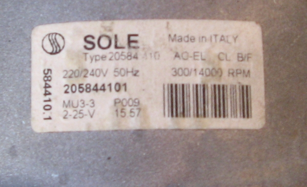

małysz
Posty: 122
Rejestracja: 02 mar 2006, 21:00
Lokalizacja: Maków podhalański
Post napisał: małysz » 14 wrz 2006, 12:03
Jak nimi sie reguluje obroty i jaka ma moc bo miałem zastosować silnik indukcyjny 2 biegowy ale jedyna rzecz która mnie od tego odciąga to jego rozmiary . W porównaniu do frezarki jest 3 x mniejszy) W swoim poscie na temat wrzeciona pisalem też o silnikach z nowych automatów ale nich mi go niepolecił. Myslałem że sie nienadaje. Jaką ma moc i charakterystyke pracy w jakim przdziale obrotów pracuje.
gmaro
Posty: 3667
Lokalizacja: zapytaj
#18
Post napisał: gmaro » 14 wrz 2006, 12:15
małysz pisze:W swoim poscie na temat wrzeciona pisalem też o silnikach z nowych automatów ale nich mi go niepolecił. Myslałem że sie nienadaje. Jaką ma moc i charakterystyke pracy w jakim przdziale obrotów pracuje.
wile danych nie posiadam od tych silników :
foty i więcej onformalcji zapewne pojawi się w moim wątku:
https://www.cnc.info.pl/viewtopic.php?t=2690
moc to okolo 300 Wat ale czy to prawda? wyczytałem o tym na elektrodzie :
cytuje:
"n=14000 RPM P=300 W H=50 Hz U=230-240"
ale mi się wydaję że to jest minimalne obroty 300 jakie ten silnik może się kręcić .
małysz
Posty: 122
#19
Post napisał: małysz » 15 wrz 2006, 09:26
No 300 w to rzeczywiscie niezbyt duzo do frezowania w metalu. pójde do znajomego który naprawia pralki może mi coś wiecej opowie.Chociaż mam starego typu silnik z automatu i on też niema zbyt dużej mocy:)A regulacja obrotów czy on na małych obrotach niema więcej mocy, automat wtedy pierze a na 14 tyś pewnie wiruje bebnem 1000obr/min
gmaro
Posty: 3667
#20
Post napisał: gmaro » 15 wrz 2006, 09:36
małysz pisze:A regulacja obrotów czy on na małych obrotach niema więcej mocy, automat wtedy pierze a na 14 tyś pewnie wiruje bebnem 1000obr/min
tak tylko weź pod uwagę że w automacie jest bardzo duże przełożenie :D dlatego te silniki nie maja aż takich dużych mocy.. teraz skupiłem sie na wykonaniu wrzeciona a silnik w każdej chwili można zmienić ( największy jaki widziałem od pralki tego typu co pokazałem tutaj był mocy 1200W/18000 obr/min o ile dobrze pamietam..
