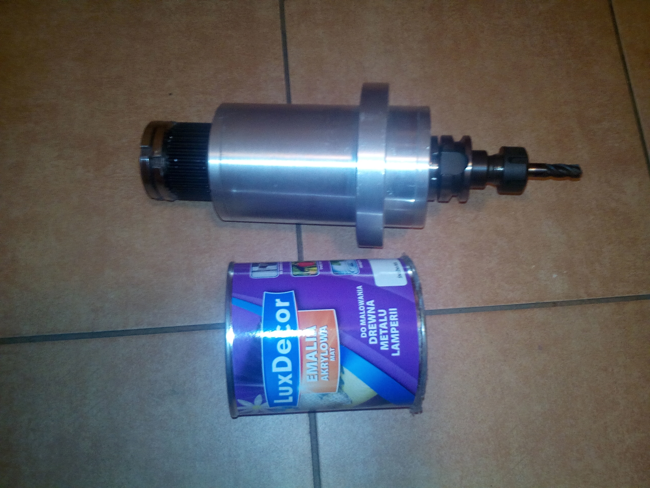

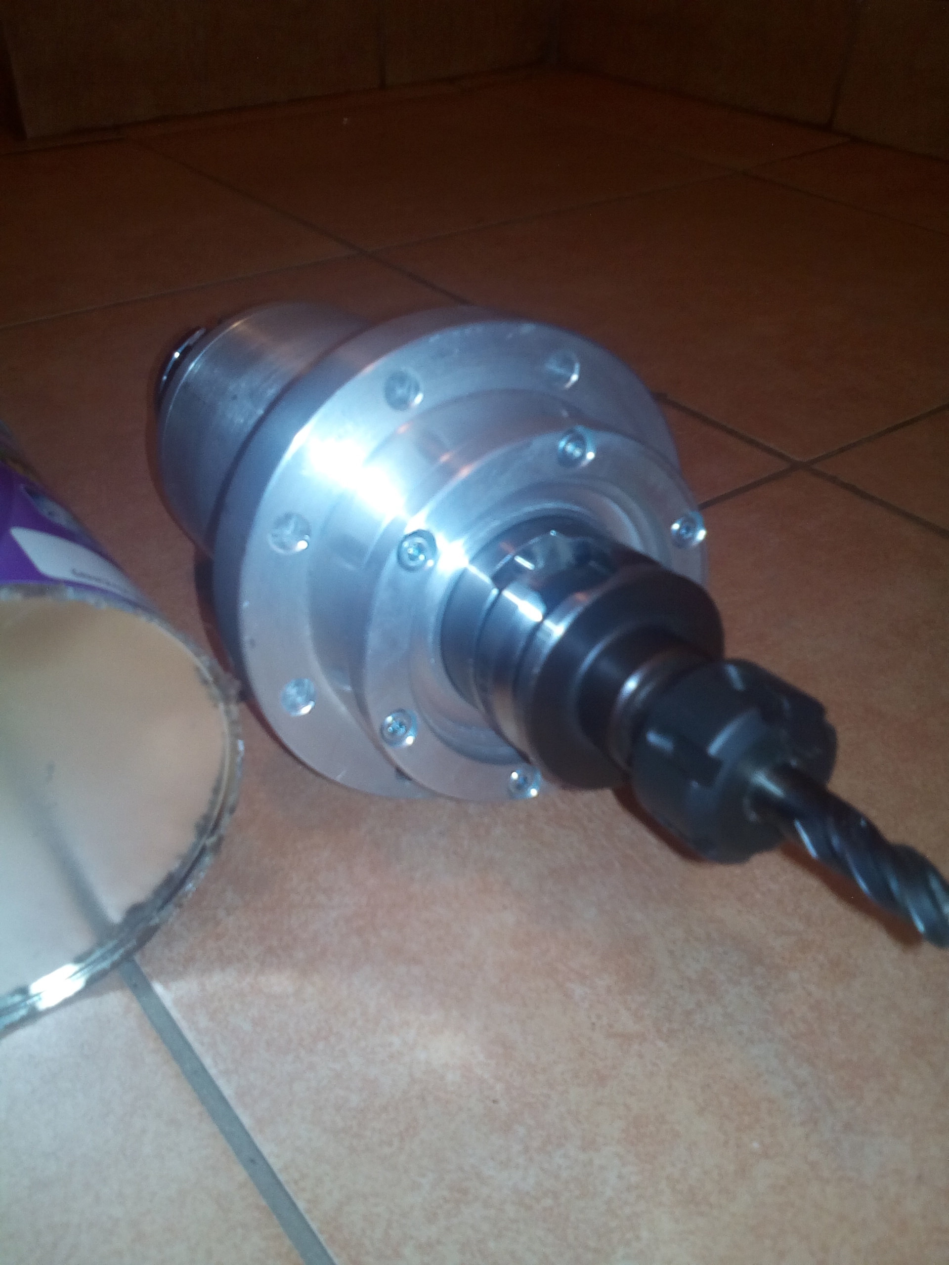

Witam, chciałem się podzielić wykonanym wrzecionem
Wrzeciono stworzone z myślą uniwersalną tzn. do stali i do alu, wiadomo że jeszcze wszystko zależy od silnika napędzającego oraz od rodzaju łożysk we wrzecionie, szczegóły techniczne mogę zdradzić później po dokładniejszych testach.

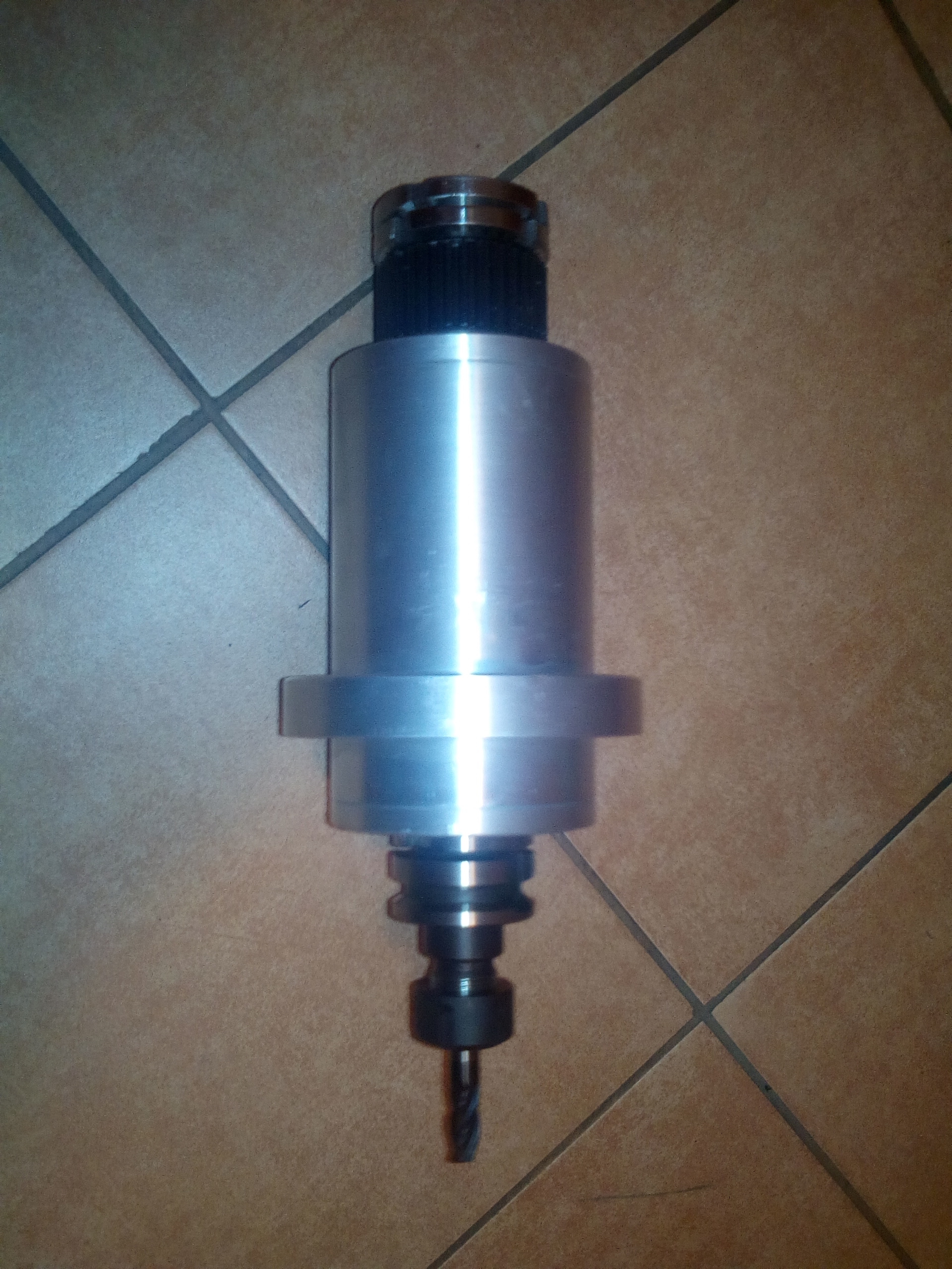

Witam po dłuższej przerwie otóż teraz mogę powiedzieć coś więcej o konstrukcji:
1. zabudowa jest na tyle uniwersalna, że zgodnie z życzeniem klienta można aplikować łożyska tańsze lub droższe
2. w zastosowanym prototypie jest łozysko 6008 i 3008 kasowanie luzu za pomocą nakrętki.
są przewidziane ogólnie 5 wersji łożyskowania:
-6008 i 3008 (opcja najtańsza małe obroty duża sztywność)
- 2x3008 ( duża sztywność osiowa i promieniowa niskie obroty)
- 7008 x2 + 6008 (dobra sztywność i wysokie obroty dosyć tanie wykonanie)
- 7008 x2 (mniejsza sztywność w porównaniu do innych opcji drogie wykonanie bardzo wysokie obroty)
- 7008 x4 (duża sztywność wysokie obroty)
wiadomo, że najlepszym wariantem jest opcja 5 ale również najdroższa
3. Bicie zmierzone na oprawce bt 30 wynoci 0,007mm przy kosztach, które poniosłem za produkcję wałka jest jak najbardziej akceptowalne w zależności od wymagań dokładności można się postarać o lepsze wykonanie co pociąga za sobą koszty
4. Po kilku godzinach pracy temp na obudowie 45~58 st
5. uszczelnienia labiryntowe nie zużywają się oraz nie podwyższają temp wałka
6. smarowanie w zależności od łożyskowania stałe w kąpieli bądz natryskowe
Generalnie przy kosztach które poniosłem przy wyrobie jestem bardzo zadowolony ponieważ niemożliwym jest dostać w takich pieniądzach wrzeciona które choć trochę by przypominało powyższe.
Na razie pierwsza próba wypadła pomyślnie w następnej kolejności będzie próba wymiany narzędzia za pomocą siłownika
wrzeciono, które testuje przeznaczone jest głownie do stali ale i od czasu do czasu alu, choć obróbka alu będzie upierdliwa z racji max obrotów tylko 5k moim zdaniem do alu potrzebne są obroty koło 16 k. żeby obróbka była wydajna
Tak jak wspomniałem wcześniej zmieniając opcje wykonania i łozyskowania możemy uzyskać wrzeciono lepsze o szerszym zakresie działania ;również nieporównywalnie droższe; tworzywa sztuczne alu stal itp oczywiscie mając odpowiedni napęd. Te wrzeciono w zupełność zdało egzamin ponieważ:
1. łatwa wymiana narzędzia z opcjią do magazynku (w planach)
2. możliwość zaplanowania obróbki z większą liczbą narzędzi tzn mierzymy przygotowane narzędzia po czym puszczamy obróbkę zmieniając oprawki
3. w miare wysokie obroty jak na stal (wystarczające do alu trochę mało)
4. Cena
5. Wymiary (możliwość zaplikowania do niewielkich ploterów jak i również do większych maszyn)
7. stożek bt30

Post napisał: Natan5064 » 15 sie 2017, 14:44
Z jakiejś stali wrzeciono? Jakoś obróbka cieplna była? Szlifowane gniazdo?

Post napisał: elmo02 » 15 sie 2017, 15:27

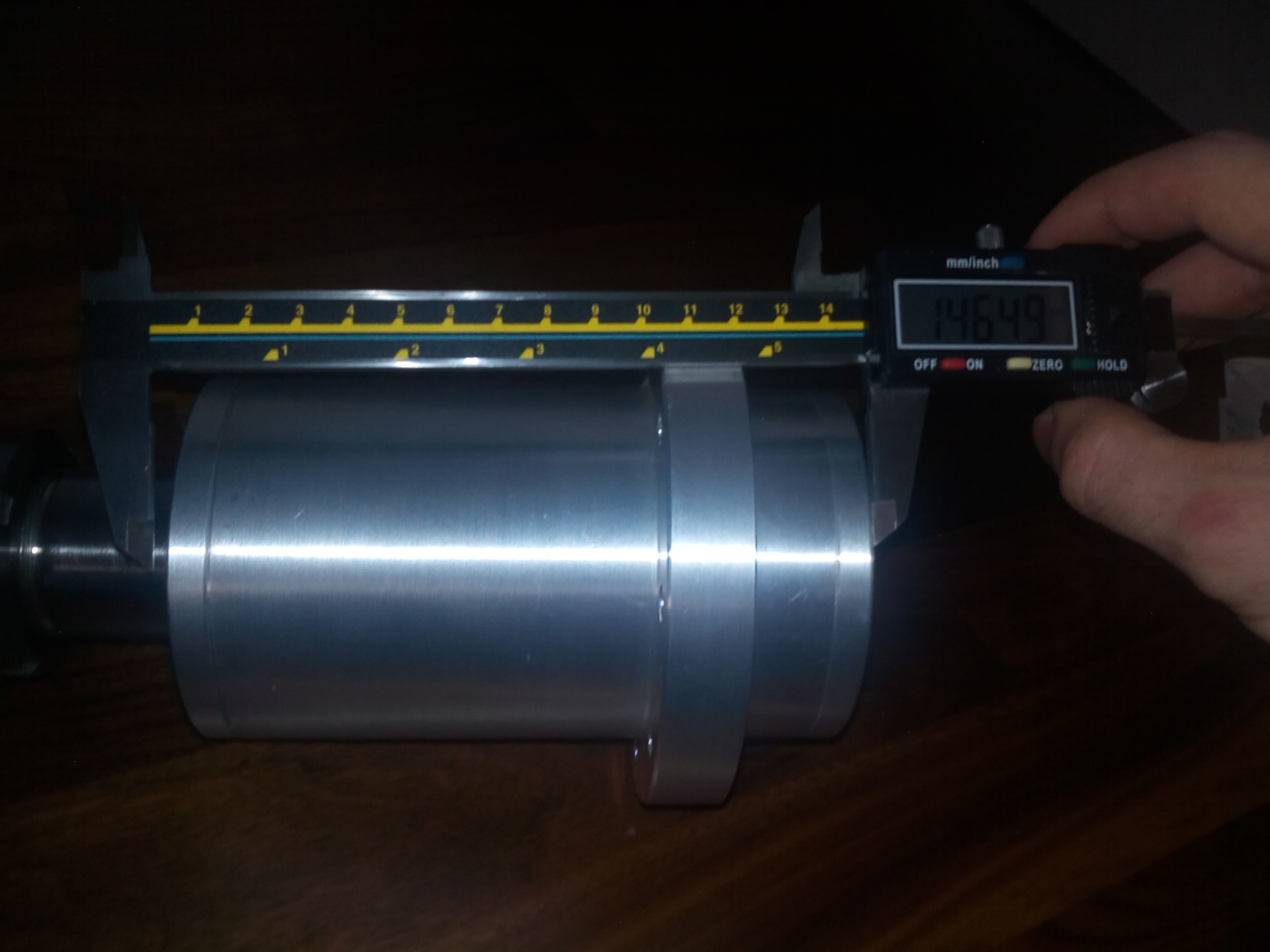

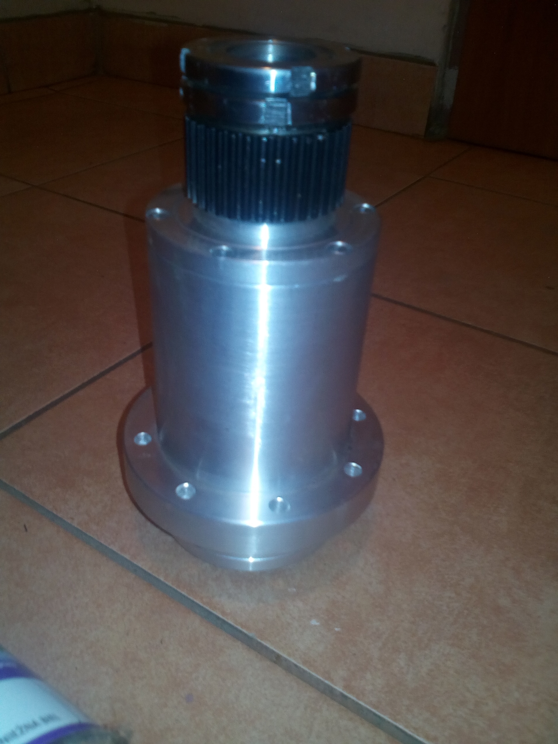

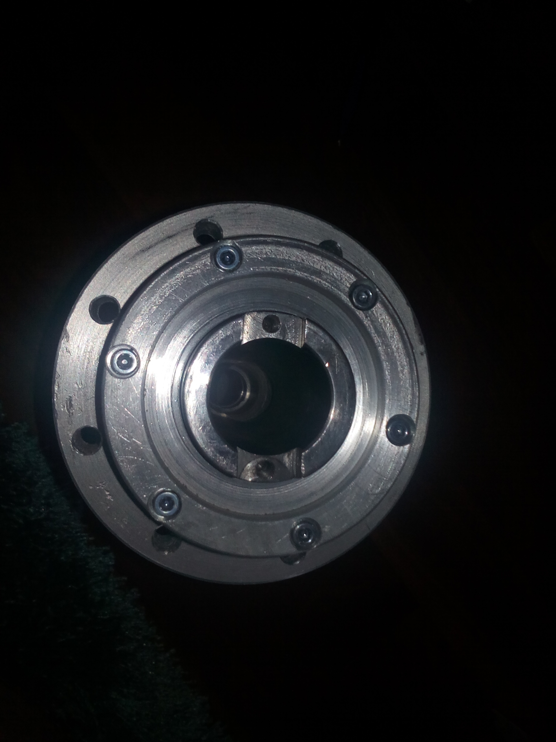

Witam ponownie kilka zdj warte więcej niż tysiąc słów
-Wałek stal 42Crmo+qt szlifowana (bez obróbki cieplnej bynajmniej w tym wykonaniu w dalszym etapie zakładam obróbkę cieplną)
-korpus aluminiowy
-tuleja łożyskowa stalowa
Pomiar bicia na oprawce, szczerze mówiąc ciężko było wykonać czujnik mikronowy o małym skoku, pod koniec przestawił mi się niechcący...

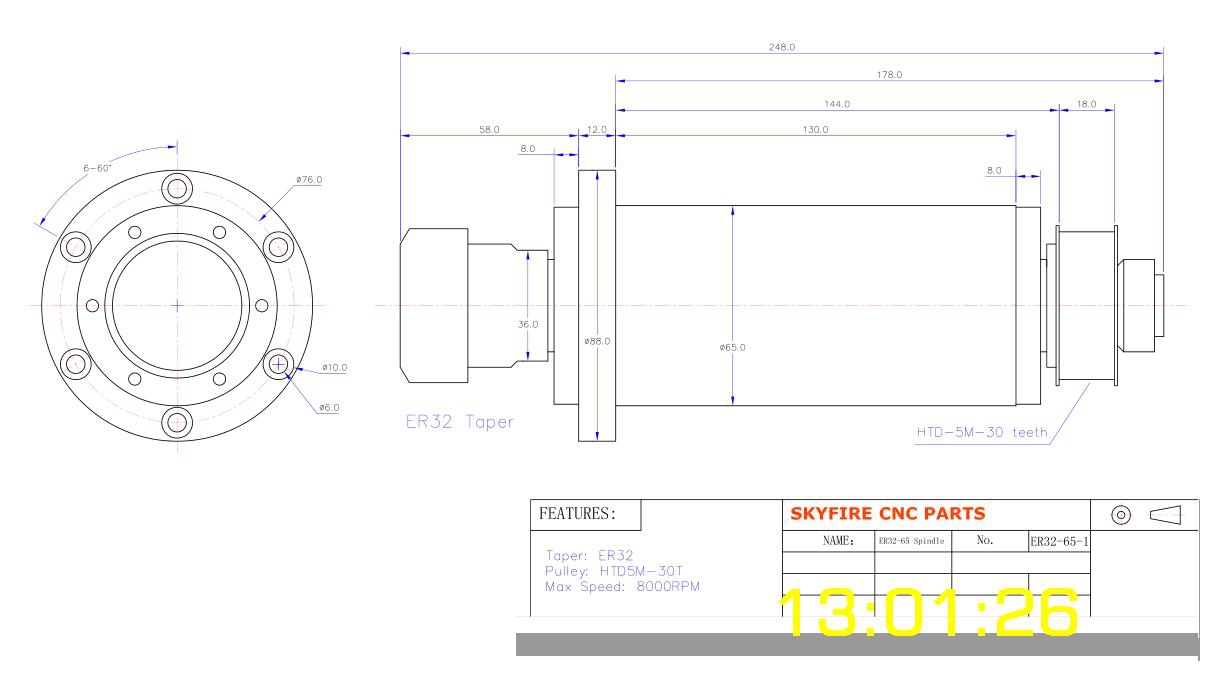

Post napisał: Yarec » 19 sie 2017, 13:04
Robiłeś w/g tego niżej ?

Post napisał: elmo02 » 19 sie 2017, 17:33
Projekt w pełni autorski, samodzielny nie wzorowalem sie na żadnych projektach z internetu, oczywiscie do tego obliczenia wytrzymalościowe, których nie prezentowalem.
Yarec
Posty: 2112
Post napisał: Yarec » 19 sie 2017, 18:05
elmo02 - no i gratuluję, ale są podobne ?
