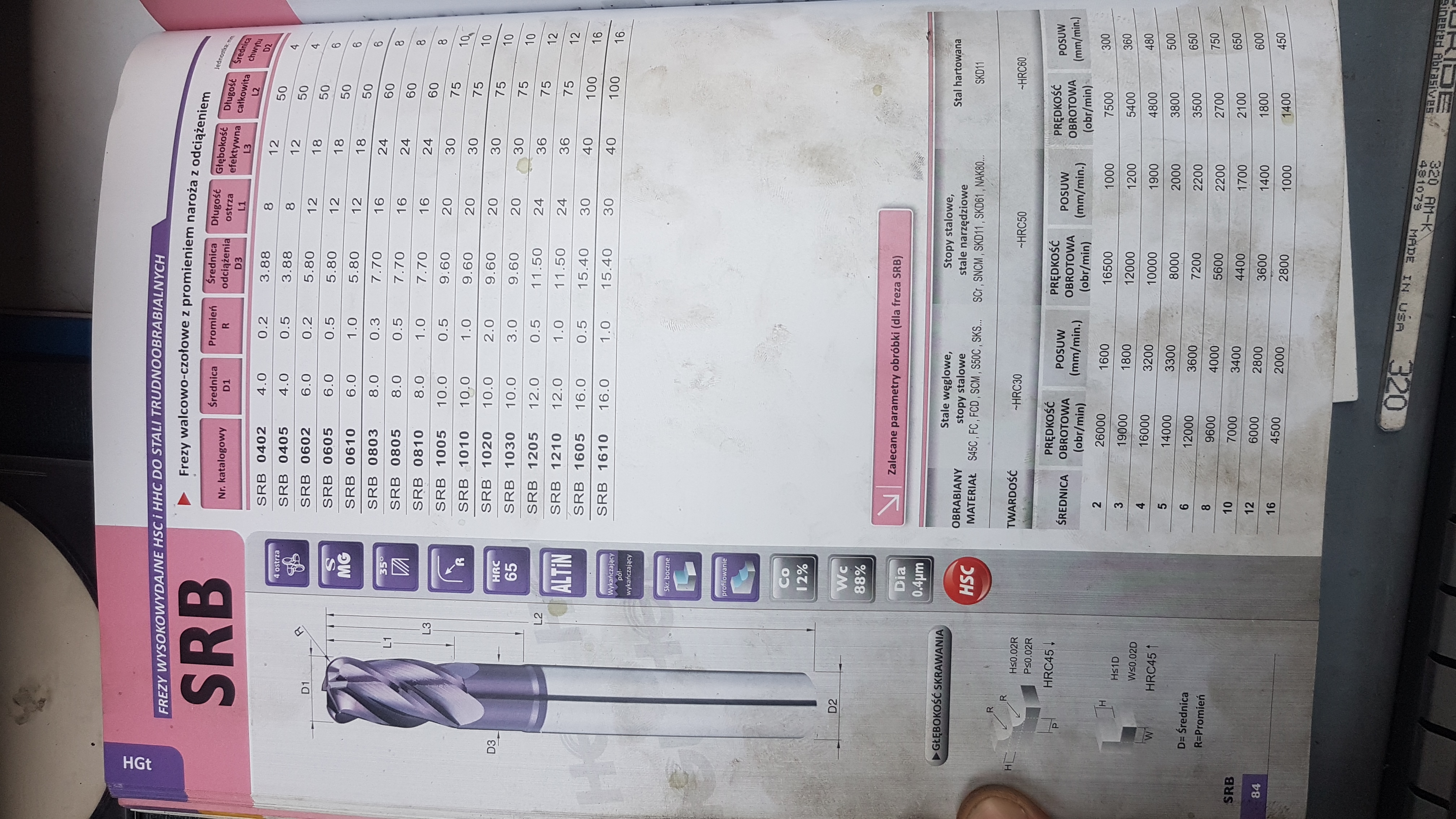

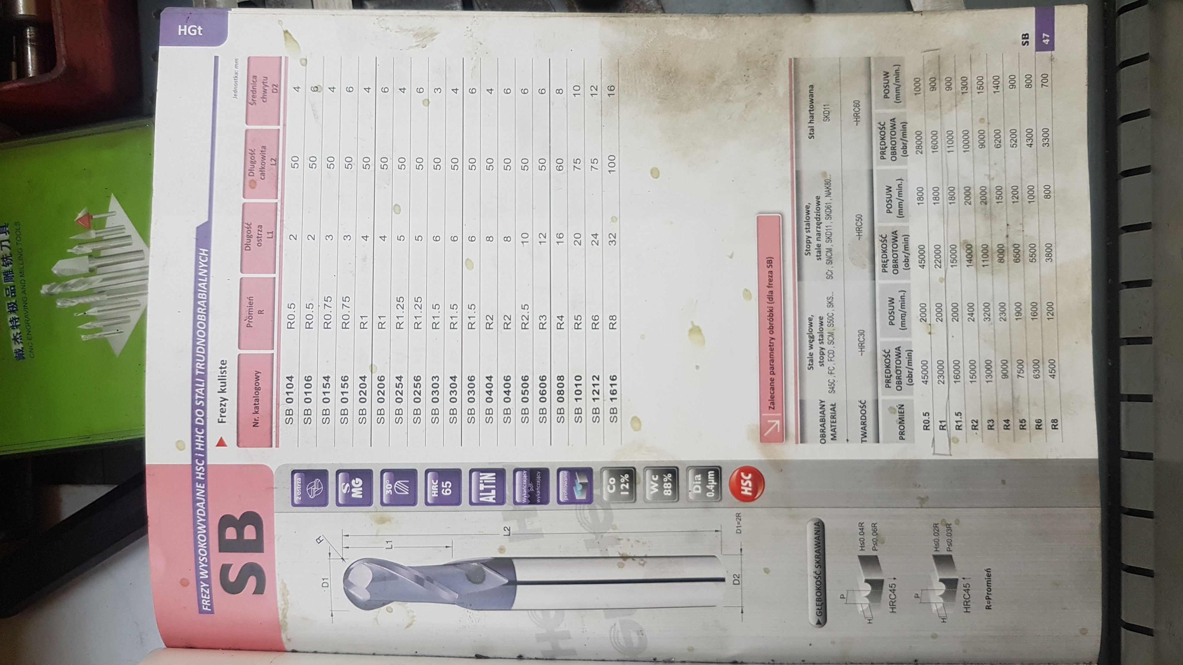

Kamillo251
Posty: 62
Rejestracja: 04 sie 2011, 19:11
Lokalizacja: Wdowin
Re: wrzeciono ATC
Post napisał: Kamillo251 » 05 lut 2018, 12:59
24k rpm dla stali to wcale nie jest dużo. Wszystko zależy od tego jakim narzędziem pracujemy....
Np obróbka wykanczajaca form to frezowanie głównie frezami kulowymi gdzie ap i ae są w 0.0x a obroty przez to można A nawet trzeba dawać wysokie by było wydajnie(zależność prędkości skrawania do posuwu).
Druga sprawa jest taka że do cnc lepiej stosować frezy z promieniem naroza bo wytrzymują więcej.
Petroholic
Posty: 2295
Lokalizacja: Lublin
Re: wrzeciono ATC
Post napisał: Petroholic » 05 lut 2018, 13:57
S9600 i 4m/min dla fi8 w stali? LOL muszę kiedyś spróbować tych frezów :)
Kamillo251
Posty: 62
Lokalizacja: Wdowin
Re: wrzeciono ATC
Post napisał: Kamillo251 » 05 lut 2018, 14:05
Korzystam z parametrów tego katalogu obrabiam głównie HRC40 i w górę(matryce do kucia).
Generalnie jestem zadowolony z żywotności. Oczywiście 9600 przyjmując twardość ~30 HRC bo przy mniejszej można pogonić;). Oczywiście rodzaj chłodzenia też ma tu wpływ.
Petroholic
Posty: 2295
Lokalizacja: Lublin
Re: wrzeciono ATC
Post napisał: Petroholic » 05 lut 2018, 14:26
Katalog z jakiej firmy? Ja tylko w 235 ewentualnie 355 więc miękko :D Czasem się trafi coś twardszego ale to tylko do lizania po wierzchu :)
