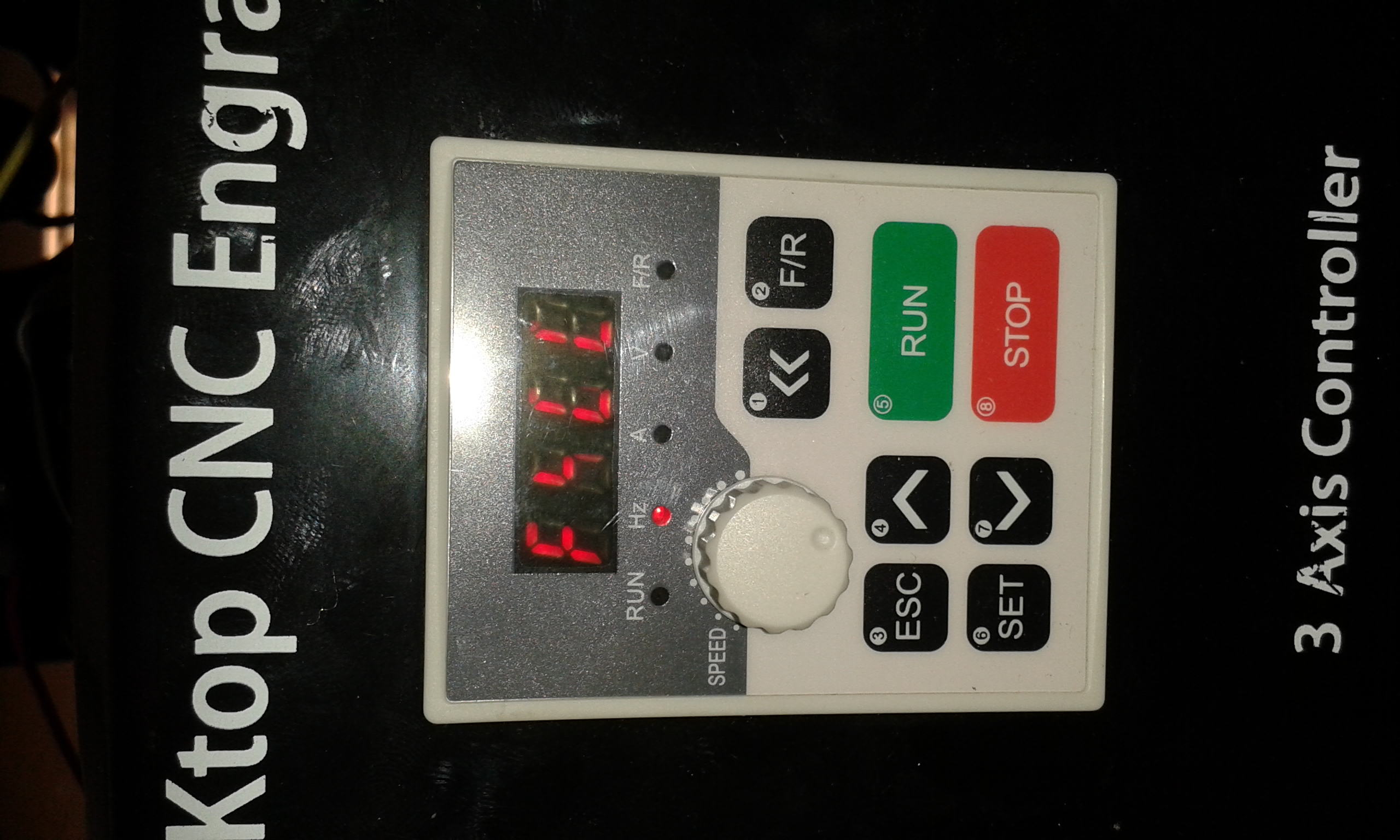

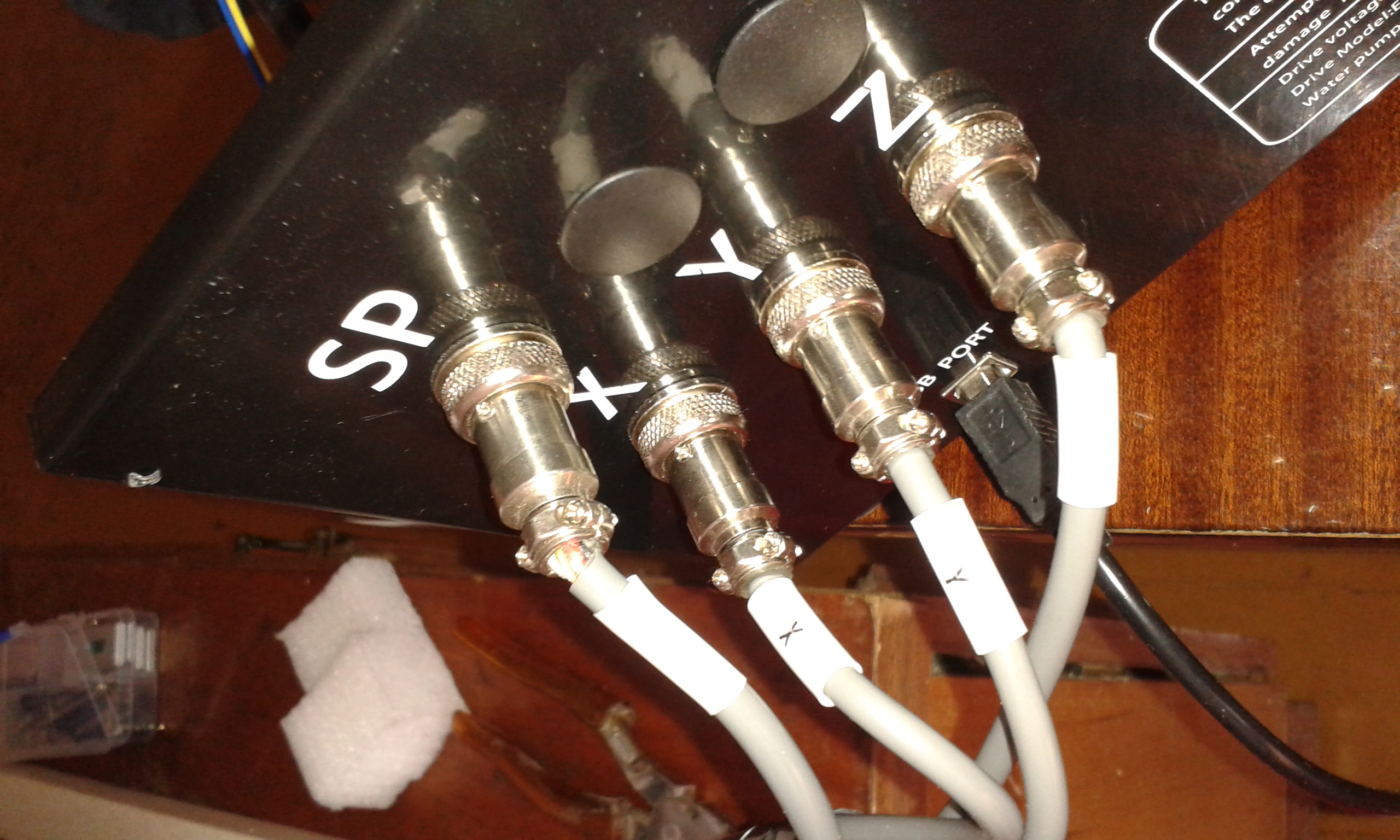

Witam serdecznie zakupiłem na znanym chińskim portalu aukcyjnym małą frezarkę CNC 3040 z wrzecionem 800w chłodzone wodą .,400Hz,6,5a, 220 v. W czasie transportu została uszkodzona skrzynka sterownicza wyrwany element (zbieracz szumów) tak mi powiedziano oraz przewód od sterownika osi X.Wszystko to naprawiłem lutowanie u fachowca a osi X sam.Sterowanie w osiach jest dobre można wykonywać programy.Wrzeciono ani drgnie nawet się nie poruszy odezwie ,wypróbowałem już chyba wszystkie ustawienia w MACH3 i nic. Próbuję ustawienia tego falownika choć nie wiem czy to odpowiednia nazwa i klops. Na falowniku górna granica to 200Hz choć próbowałem wszystkiego.Nie znam się na tym całe życie strugałem świątki a elektronika to dla mnie czarna magia.Wydaje mi się że przysłano mi standardową skrzynkę sterowniczą do wrzeciona 500 W w dodatku uszkodzoną.Proszę o potwierdzenie lub zaprzeczenie zgodnie z faktem moich domysłów.Sprzedawca zarzeka się w żywe kamienie że wszystko dobrze ,i mam kłopot z odzyskaniem pieniędzy od gościa. Jaka jest możliwość dla laika w tych sprawach sprawdzenia czy wrzeciono jest dobre.pozdrawiam i dziękuję za wszelką pomoc.

mogę podejrzewać ustawienia falownika do przeglądu ale bez żadnych danych o modelu falownika, silnika, jakichkolwiek zdjęć i obecnych ustawień falownika to nikt tego nie wyczaruje

Serdecznie dziękuję za zainteresowanie moją sprawą .Falownik to chińskie dzieło H100-0. 75S2 -1B 0.75Kw input 1PH 220V 50/60Hz problem w tym że nie otrzymałem instrukcji do falownika. Falownik przysłano uszkodzony wyrwany element na płytce nie był przymocowany do skrzynki sterowniczej i całą drogę obijał się o inne urządzenia .Uszkodzony element przylutował gość od naprawy telewizorów powiedział że to zbieracz szumów.Szukałem kilka dni instrukcji w internecie ale klops angielskiego nie znam a wujek google po sklepach mnie wysyła. Co do ustawień to może tak być że namieszałem bo po kilku dniach szukania przyczyn, mocowania wyrwanych przewodów ze sterowników silników krokowych grzebałem w falowniku. Czy można sprawdzić pracę wrzeciona podłączając bezpośrednio do do sieci kontaktu. Napięcie to samo ale różnica Hz i Amperach czy to nie uszkodzi wrzeciona. A jeszcze jedno Mach3 pokazuje że wrzeciono pracuje ale to chiński mach tak że nie wiem.Maszyna to frezarka hobby 3040 wydałem oszczędności a radości nic.Dziękuję za wszelką pomoc.

na pierwszy rzut oka nie widzę instrukcji do tego nawet po chińsku.
kombinować nie polecam, można pościć z dymem i silnik i falownik
widzę dwie opcje, albo wydębić od sprzedawcy instrukcje w jakimkolwiek jezyku, albo znaleźć kogoś kto ma to samo i jemu działa to przelecieć przez wszystkie parametry i spisać.
ewentualnie znaleźć kto się zna na tym bez instrukcji żeby to ustawił.
jak na mnie zdalnie tu niewiele idzie zrobić bez papierów na falownik

Dziękuję masz rację teraz to tak namieszałem że sam diabeł nie dojdzie do ładu jedyne co ustawiłem to Hz 400 tylko nie wiem czy we właściwym miejscu.W jednym z (paneli) jest ustawione na 360V i nie można tego przestawić . Wyślę skrzynkę sterowniczą do firmy która się tym zajmuje naprawią falownik albo wymienią na coś z sensem i ustawią parametry.Z tego co czytam to ta maszyna CNC 3040. to parodia maszyny dałem się wrobić.Piszą fachowcy że przewody muszą być ekranowane a one ledwo pozawijane myślę że sporo inwestycji aby to dobrze działało.Dziękuję za pomoc.download/file.php?mode=view&id=41237
