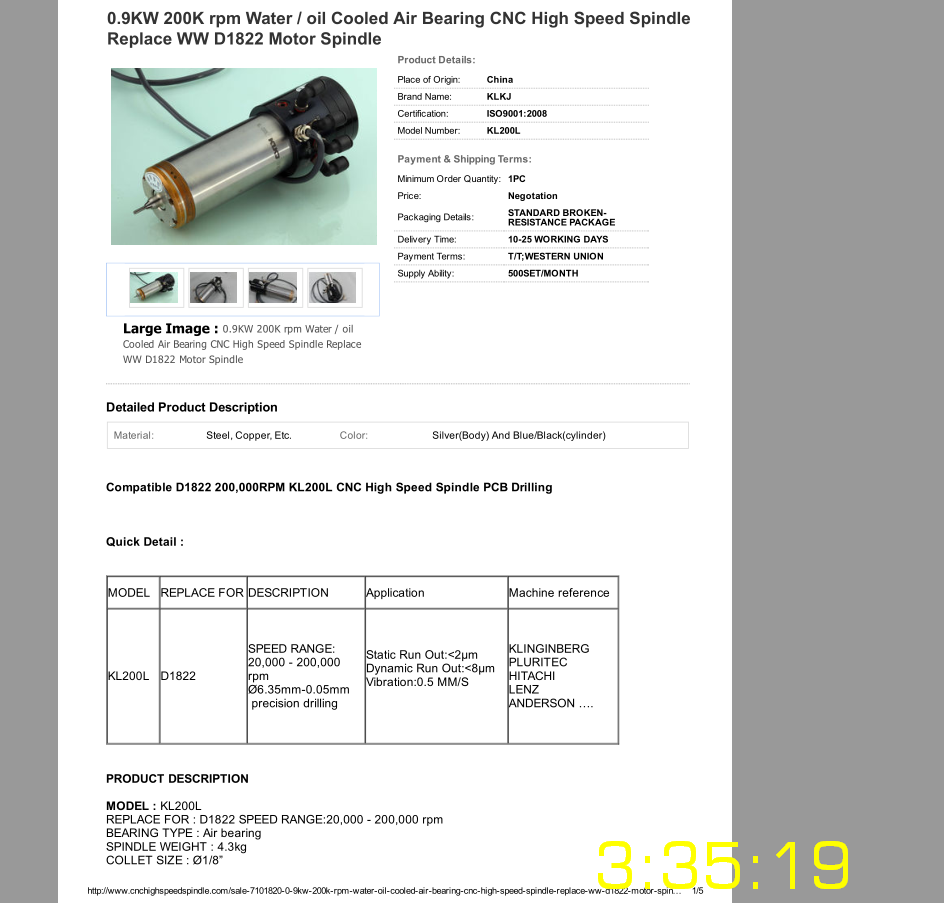

Uprzedzając pytania o napęd : była to mała turbina promieniowa zasilana z kompresora (AIR set),
mocowanie ER8
Jeśli serwis odzyska foto i video z telefonu to będzie relacja (dokumentację szlag trafił razem z lapkiem) a do piwnicy na razie nie pójdę .

Post napisał: Yarec » 08 gru 2016, 03:38
No i Panowie specjaliści znalazłem "gotowca" kawałek opisu na foto Obrazek
ALZ
Posty w temacie: 14
Posty: 3433
Lokalizacja: Śląsk
#46
Post napisał: ALZ » 08 gru 2016, 08:24
Jest tylko jedno ale - nie znosi frezowania, tylko wiercenie. To standardowe wrzeciono do pcb chiński zamiennik Westwinda(nawet niezły). Jest tego na wtórnym rynku sporo.

Post napisał: Yarec » 08 gru 2016, 15:28
ALZ - ale grawerowanie tak i
dlatego do cały ten pomysł żeby podwoić (promieniowo) łożyskowanie bo same ceramiki (na sucho zaczynały "świecić" pomógł grafit spray) i kręciło się OK do momentu założenia frezu (bez skorygowanie tempa posuwu i głębokości ! )
