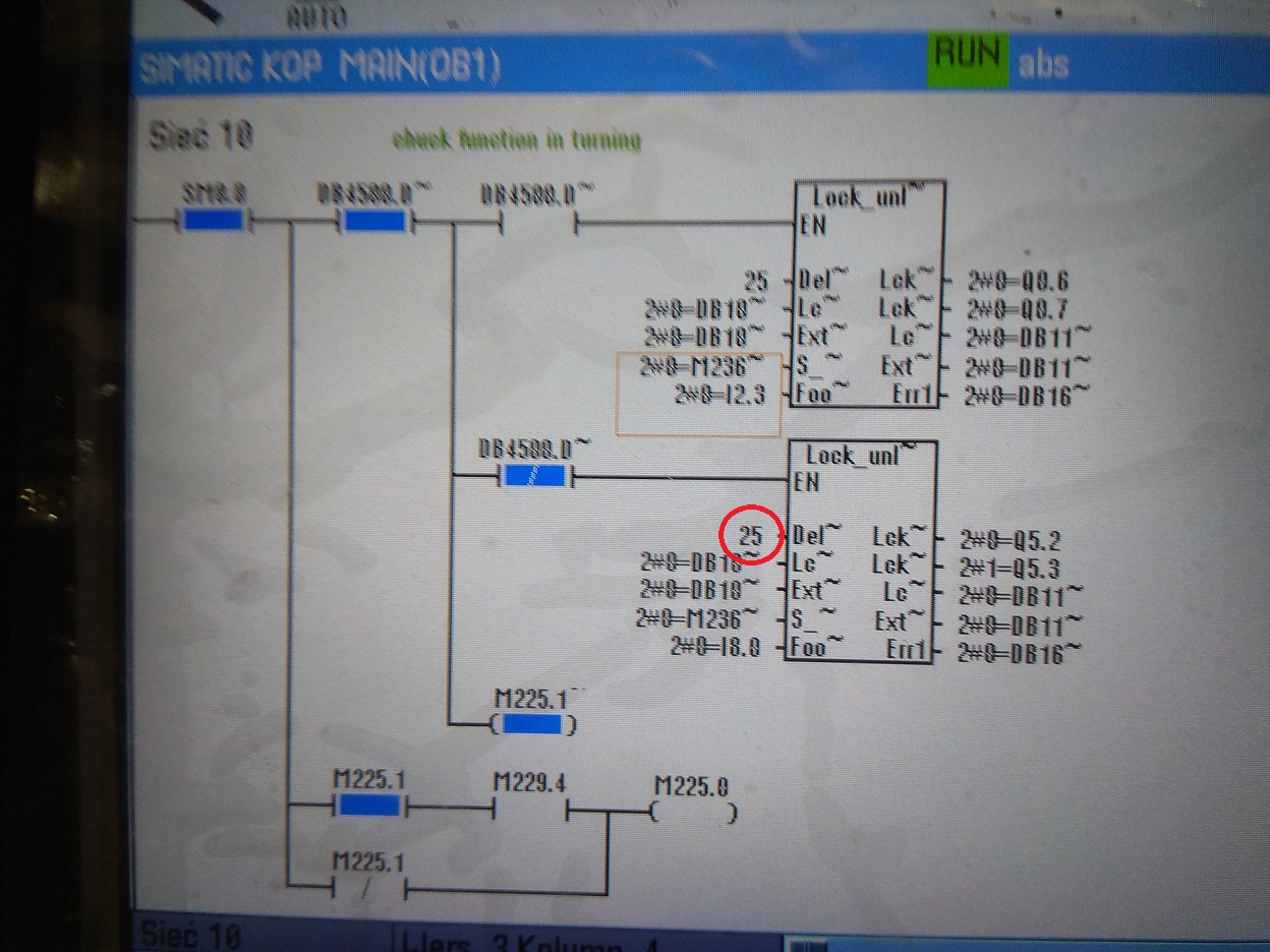

Witam wszystkich .
Mam problem, czas ustawiony w maszynie pozwalający na start po zamknięciu uchwytu jest zbyt długi i często dochodzi do sytuacji
że po zbyt szybkim naciśnięciu start zaczyna wyć alarm. Nie muszę dodawać że utrudnia to pracę szczególnie gdy czas wykonania operacji jest stosunkowo krótki np. 12sek. W jednej maszynie mam fabrycznie krótki a w drugiej dużo dłuższy.
Niestety nie wiem jak należy postępować aby zmienić tę wartość.
Chodzi mi o wartość w kółku "25" na drugiej mam "10" i to jest OK
Proszę o wytłumaczenie jak to wprowadzić i zapisać zmianę.

Potrzeba przejść na edycję programu bo teraz jest pan w w PLC online

Ale jak to zrobić, czy mam zgrać i otworzyć w komputerze za pomocą programu i edytować?
Czy można to zrobić z poziomu maszyny?
Będę wdzięczny chociaż za samo naprowadzenie.

Post napisał: andrjalo » 07 lis 2021, 10:16
Trzeba mieć zgrany program i przejść na offliine wtedy ma pan możliwość edycji.
