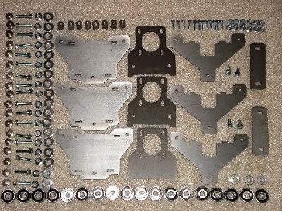

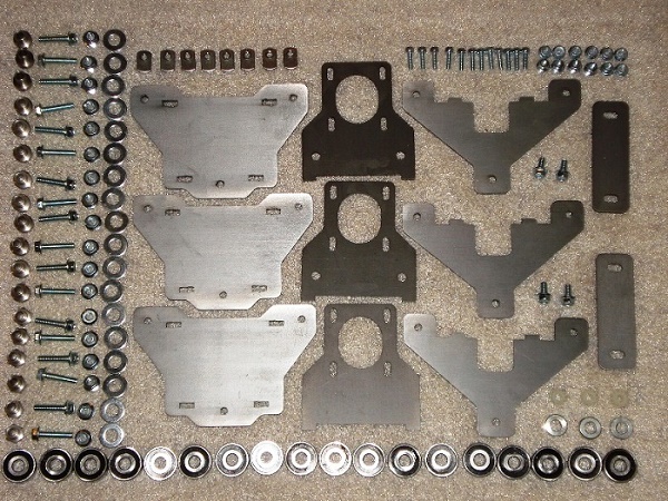

Witam. Miał ktoś do czynienia z takimi wózkami do profili ??? Na zachodnich stronach jest bardzo duzo konstrukcji opartych na tym patencie. Szukałem ale w Polsce nikt tego nie produkuje.
oprawcafotografii
- Posty: 6370
Re: Wózki z ebay
Szkoda pieniedzy na same koszty wysylki. To nie ma prawa dzialac inaczej niz
z ogromnymi luzami. Walki podparte z wozkami otwartymi beda sto razy lepsze.
q

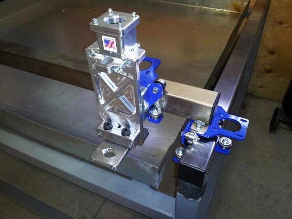

Wózki myślałem wykonać samodzielnie do profili nierdzewnych szlifowanych np 60x60x3 . Do łożysk dorobiona byłaby wkładka mimośrodowa regulująca luz. Pamiętajmy że na forum ploter plazmowy uchodzi za ploter długopisowy i że nie występują w nim takie siły jak we frezarkach. A każdy z nas oczekuje różnej dokładności. Jedni mają firmy i inwestują żeby na sprzęcie zarabiać inni siedzą i grzebią w "warsztacie" hobbistycznie dla przyjemności.
Na youtubie i pinterest jest mnóstwo ploterów plazmowych na takich wózkach lub nawet rolkach z prowadzeniem po kątowniku i maszyny jakoś działają.
Ogólnie Panowie odradzają >????
Yarec
- Posty w temacie: 5
- Posty: 2116
- Rejestracja: 14 lis 2015, 10:11
- Lokalizacja: Warszawa
jedrysekjarek
Łożyska "górne" - mocowane na stałe, stabilizacja od "dołu" - łożyskowane rolki mimośrodowe, ale rozwiązanie skomplikowane wykonawczo - łatwiej na wałkach.
Na rolkach przesuwa się bramy o wadze (z wrzecionami) np. 90 kg i więcej.
a profile nierdzewne - przerost formy nad treścią.
A że takie konstrukcje działają i to dobrze to ja wiem - zależy to od precyzji wykonania.
