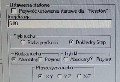

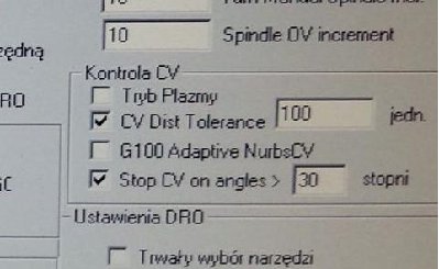

Witam, mam dwa problemy z ustawieniem frezarki. Pierwszy problem: Dlaczego podczas przejazdu po prostej os X frezarki przejeżdża szybko a podczas podnoszenie osi Z zwalnia chodź prędkości przejazdowe są takie same. Czy to jest spowodowane z rampą dla silników krokowych czy też komputer nie radzi sobie z odczytywaniem lini w g-codzie. Dla pokazania jak to wygląda podczas pracy dołączam plik " filmik"

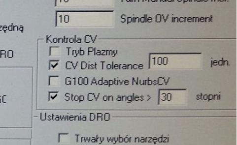

Sprawa jest prosta.
Maszyna (controla) nie na daza ci z przerabianiem danych.
Masz wlaczone "hihg speed machining).
Dalej: ile lini naprzod czyta controla? Standardowo jest chyba 10.
High speed machining czyta bodajze 30 albo 40 linii naprzod.
Jezeli maszyna idzie na 3 osiach rownoczesnie to tak sie moze robic.

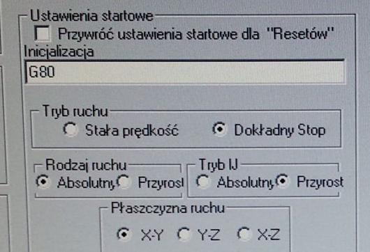

No to rozwiązałem problem, teraz maszynka chodzi szybko i miękko, tak jak chcę
A przyczyna była jak często bywa w jednym znaczniku - "TRYB RUCHU" - był zaznaczony na Dokładny STOP a zmieniłem na Stała prędkość.
