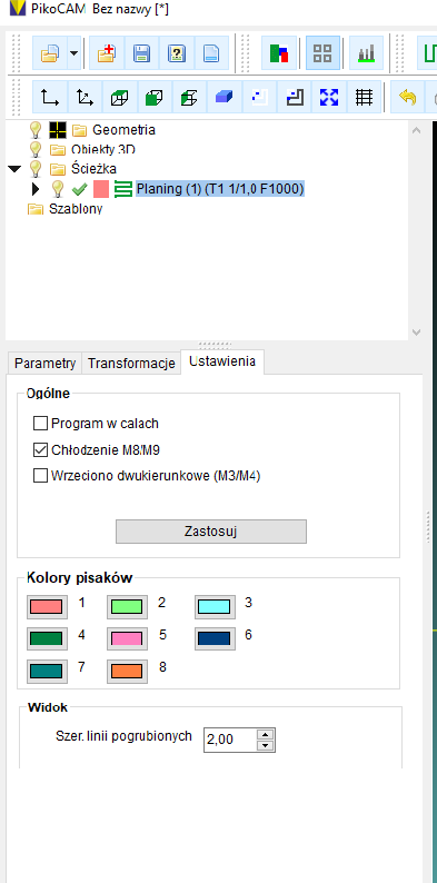

Dzień dobry,
jak można ustawić aby automatycznie włączała się pompa do chłodziwa?

Post napisał: dudziak4 » 20 kwie 2023, 20:21
Podłączyć pod porzekaźnik załączania wrzeciona

Post napisał: bartekn86 » 20 kwie 2023, 20:37
dudziak4 pisze: ↑
20 kwie 2023, 20:21
tak jest, na falowniku jest co najmniej jeden programowalny przekaźnik ;-) albo dwie linijki w pikocnc wykozystac innego outputa z podtrzymaniem czasowym zeby po wyłączeniu silnika pompa jeszcze troszkę chodziła :-)

Post napisał: MichałBatorowicz » 20 kwie 2023, 21:59
Chodzi mi o CAM od pikoCNC.
Wiem, że sobie mogę dopisać M8 ale nie chcę.
Chcę żeby CAM robił to za mnie.

Post napisał: bartekn86 » 21 kwie 2023, 19:50
tu zaznaczasz m8 a w głownym oknie program + ręcznie jak bys tak chcial jednak w czasie pracy odłączyć na chwilę
