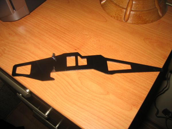

Tomek155
Posty: 298
Rejestracja: 17 gru 2008, 14:23
Lokalizacja: Olkusz
Witam wszystkich modelarz ma pytanie odnosnie frezowania
Post napisał: Tomek155 » 16 sty 2010, 09:57
Ja wycinałem ramę acro do T-rexa 450 z laminatu PCB 1,6mm była wystarczająco sztywna i mocna. W Twoim przypadku 2mm powinno wystarczyć.
[ Dodano: 2010-01-16, 10:04 ]
Prawa połowa:
Obraz 249.jpg (41.3 KiB) Przejrzano 1391 razy
