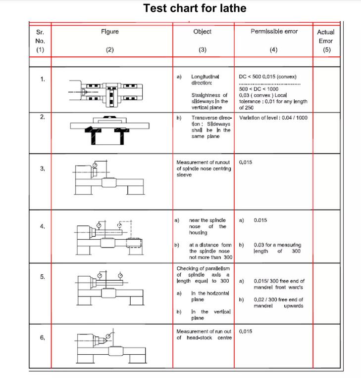

mam małe doświadczenie praktyczne w obróbce. nabyłem w niezłym chyba stanie starą tokarkę TSA 16, kompletną, dużo wyposażenia, falownik na silnik trójfazowy. poczyściłem poskładałem jak umiałem ale chyba ma gdzieś jakieś luzy, gdyż nie mogę np. wytoczyć gładkiego wałka nawet przy b. powolnym ręcznym posuwie. Gdyby ktoś z doświadczonych kolegów ofiarował pomoc na miejscu (odpłatnie) byłbym zobowiązany. Mieszkam w Sosnowcu, jakby był kłopot z transportem mogę przywieźć i odwieźć.

Witamy kolegę,
niestety mieszkam za daleko, ale proponuję byś na początek sprawdził jaki masz luz wrzeciona, bo to może być przyczyna.
Należy to wykonać przystawiając do wrzeciona czujnik zegarowy*(patrz pkt 3 Karty), i poprzez jakiś niedługi (25-30cm) kijek włożony we wrzeciono pociągając niezbyt mocno w bok(oczywiście bez obrotów).
Typowe odchyłki przyjmowane dla tokarek znajdziesz w tabeli Karty Kontrolnej, mimo iż to tokarka stołowa możesz adekwatne dla niej przyjąć za wzór..
Wynik pomiaru powinien być zbliżony do wartości w rubryce (4).
poniżej do pobrania DTR do TSA-16 * - Czujnik zegarowy (0,01mm) na statywie, najlepiej magnetycznym, jest jednym z podstawowych narzędzi pomiarowych tokarza jeśli chcesz się zając toczeniem.
Trzymam kciuki!

Stawiam na zupełny brak umiejętności doboru parametrów.
Tokarka musi wytwarzać podczas obróbki wiór. Nie może odbywać się skrobanie materiału, ma występować skrawanie. Wiór musi mieć możliwość spłynięcia z noża.
Może po prostu wiór się do noża przykleja? Może jest zbyt mała prędkość skrawania i wszystko niszczy narost. Może posuw jest za mały? Każda płytka, każdy nóż ma swoje warunki skrawania i inaczej będzie trzeba je określić choćby wówczas, jeśli promień naroża to 1,2 mm, a inaczej, jeśli to 0,4 mm.
Wpisz sobie w wyszukiwarce Jaworski Tokarstwo - może znajdziesz książkę, która odpowie na wszystkie twoje problemy.
