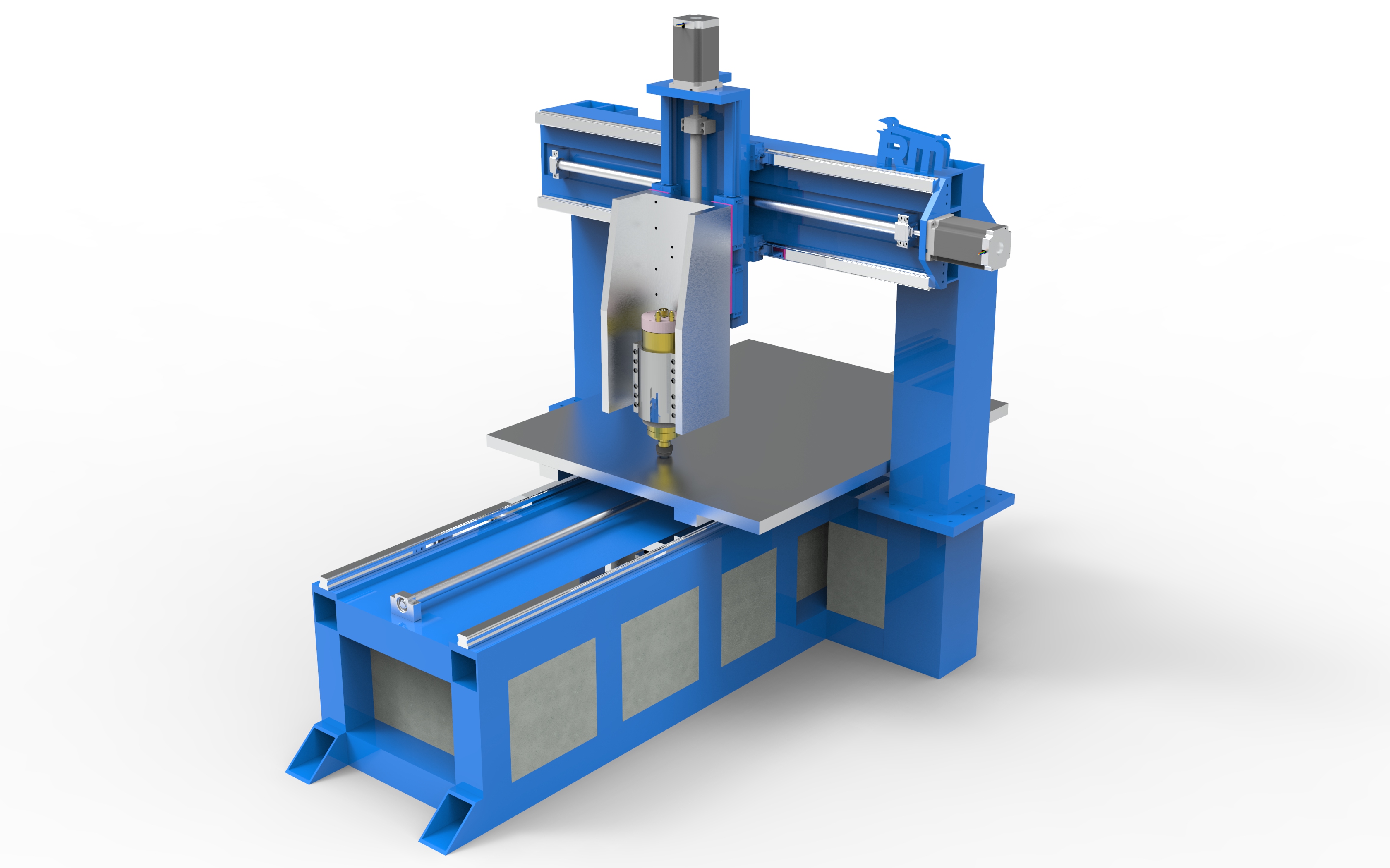

Witam co sądzicie o tej konstrukcji
Co sądzicie o tym projekcie.
Frezarka stała brama pole robocze 1000mmx850mmx200mm
Profile 80x80x5 brama każda noga 4 takie. Poprzeczek bramy 4.
Oczywiscie wspawane płaskowniki 12mm i stopy bramy 12mm.
Profile zalane betonem z kruszywem różna gramatura.
Hiwiny 30 wózki przedłużane, śruby hiwin 25 bloki na łożyskach skośnych.
Oś z płyty aluminiowe 30mm wzmocnienia 20mm.
Stół 30 mm aluminium z wzmocnieniem H 30mm.
Podstawa frezarki z blokami betonowymi jak wyżej.
Wrzeciono 3.7 KW mokre wzmacniane do frezowania metalu.
Całość oczywiście wyżarzana i planowana wraz z otworami.
Napedy hybrydy 12nm (ok 1200kg na śrubie) sterownik 4 mghz
Waga projektowa ok 2 ton.
Ma frezować stal i aluminum maszyna do pracy nie zabawy ewentualnie handel.

Najsłabszym ogniwem tej konstrukcji wydają się być połączenia bramy z korpusem... Poszerz te stopy lub dodaj zastrzał... Pomijając bardzo słabe wrzeciono do stali... More poweeeer...

najsłabsze to te "Profile 80x80x5" zalane betonem.. waga 2 tony betonu który się odklei od razu przy skurczu ... o wrzecionie do stali (praca nie zabawa
nawet nie piszę

BartłomiejUrban pisze:3.7 KW mokre wzmacniane
Co to znaczy wzmacniane?
BartłomiejUrban pisze:sterownik 4 mghz
A co to za sterownik? Nie znam firmy mghz, a jak chodziło o MHz to raczej nie jest tutaj istotne, zwłaszcza jak na krokowcach.
Czemu brama tak wysoko, jeśli w Z tylko 200mm pola roboczego?

jeszcze taka dobra rada odnośnie wysokości "zetki"- jeśli już robisz takie przymiarki do maszyny i modelujesz ją - wstaw tam imadło maszynowe z zamocowanym detalem oraz osadź frez długości 80mm - zobaczysz wtedy ile to jest Twojego 200mm zakresu

dodam od siebie - łożyska i prowadnice osi Z na odwrót -szyny na osi a łożyska na krzyżaku (im wyżej będzie oś Z tym sztywniej )

Ma to jakiś sens. Ale stal stali nie równa. Dostaniesz do przefrezowania formatkę z jakiegoś trudno obrabialnego stopu i każda setka ugięcia czy luzu zemści się jak faszyści na żydach. W takim układzie, mimo iż solidnie wykonasz podstawę i bramę, sztywność i bezwładność na osi z wrzecionem będą grać główne skrzypce.

Kup panie coś takiego. załóż sterowanie i rób. Wydasz kupe kasy na profile, wrzeciono, spawanie, odprężanie, planowanie pod prowadnice i taniej niż za te 5000 nie będzie, nie mówiąc o czasie, który zmarnujesz. Hermle, avia i maho to niezniszczalne maszyny i mechanika tam wygląda dzisiaj tak samo jak 1 dnia po wyjściu z fabryki no chyba, że jakiś kompletny palant na tym robił. Budowanie własnej maszyny polecam tylko jako hobby do zabawy i nauki, jak deklarujesz, że chcesz na tym zarabiać to szkoda czasu tylko.

Podstawa zalatuje trochę porębą a'la portal. Proporcje bramy do z200 nie pasują. Nawet jakby si uparł na tę wersję zetki, to tylna częśc niepotrzebnie wystaje w doł poza belkę, równie dobrze belka mogłaby być na tej wysokosci co to pudelko zetki tylne, wowczas byłaby wieksza sztywnośc maszynki wynikająca z krótszych nóg i mniejszego momentu pochylającego mx patrząc w płaszczyznie yz.

BartłomiejUrban pisze:stopy bramy 12mm.
Tak x2 tą grubość i wtedy można powiedzieć, że będzie sztywne.
BartłomiejUrban pisze:Wrzeciono 3.7 KW mokre wzmacniane do frezowania metalu.
To je wysusz bo zardzewieje. Co to za wzmacniany wynalazek?
BartłomiejUrban pisze:Napedy hybrydy 12nm (ok 1200kg na śrubie)
Mnie to uczyli, że siłę się w Newtonach podaje, a nie kilogramach (ewentualnie kgf). 12Nm przy śrubie kulowej o skoku 5mm daje jakieś 13,5kN.
Zobacz ile kosztują serwa 750W na Ali i zastanów się czy warto się pakować w krokowce.
BartłomiejUrban pisze:Profile 80x80x5 brama każda noga 4 takie. Poprzeczek bramy 4.
Czyli rozumiem, że jedna prowadnica 30 spoczywa na jednym profilu 80x80x5? Wiem, że zespawane ze sobą, ale jednak. Profil 80x80x5 o długości 900mm obciążony na środku siłą 1000N odegnie się o 0.05mm. Dolicz do tego ramię na jakim jest wrzeciono, ugięcie wszystkich innych elementów i robi się 0,15-0,2mm.
Tą bramę tak na oko dało by się o 150-200mm opuścić. Albo uzyskać 400mm przejazdu Zetki bez ruszania wysokości bramy.
O tym, że w ogóle Zetka jest "na odwrót" już koledzy wspomnieli.
