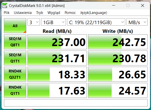

No i na koniec zrzut z benchmarku. To jest ten systemowy dysk podłączony przez USB:
Jak to mówią, du** nie urywa, ale da się pracować...

Opis funkcji Windows To Go jest bardzo jasny. Miałem ten sam problem, używając tanich kabli SATA-USB – prędkość była niestabilna. Użycie dobrej jakości obudowy dysku twardego USB 3 Steal Brainrot Game 0 zawsze daje inne rezultaty. Tani dysk SSD, który działa tak, jak testowałeś, jest więcej niż rozsądny do testowania systemu.
