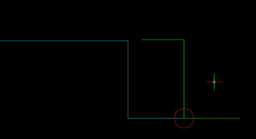

Jako że podmieniliśmy płytę główną w frezarce i zainstalowaliśmy Mach3, zaczęliśmy obróbkę.
Wybrania i wewnętrzne powierzchnie zrobiło ładnie, niestety przy wycinaniu elementu coś się zaczęło dziać z G-codem/programem (?).
Więc tak miało wycinać spiralą i wycinało gdzie pod koniec zatrzymał się g-code (program się nie zawiesił), a następnie sam wznowił tylko wyglądało to tak że nie dokończył danego wiersza g-code tylko wjechał sobie w następna linijkę, w rezultacie uszkodził element.
Trochę szkoda tego elementu, ponieważ frezowało go z 6h.
Spróbowałem później ten sam kod w MDF i program się nie zatrzymał, skonczył tak jak pownien.
Dodaję rysunek jak to wyglądało.
Niebieska linia, jak powinno wyglądać
czerwony okrąg punkt zatrzymania (na około 2-3s)
Zielona linia jak kod ruszył po zatrzymaniu. Co najważniejsze, nie zmieniło współrzędnych.
pozdrawiam i licze na pomoc :)

Mi kiedyś podobni zrobiło w grawerowanym elemencie. Gdzieś się coś przycięło pod koniec i maszynka po prostu zrobiła pionową krechę przez całość elementu. Dobrze że stałem przy maszynce to na E-stop zdążyłem nacisnąć ale i tak element do wyrzucenia. Nach to program Windowsowy i jego niezawodność jest dyskusyjna tak jak i samego Windowsa. Do dzisiejszego dnia nie wiem co było przyczyną i jakoś się to już nie powtarzało na innych elementach. Linux CNC jest ponoć stabilniejszy tylko trzeba chcieć się go nauczyć.
