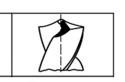

Najważniejsze przy ostrzeniu "z ręki" by krawędź tnąca nie była niżej niż tył powierzchni przyłożenia (chodzi o wielkość kąta powierzchni przyłożenia - wartość X na rysunku),
ObrazekObrazek
bo inaczej zamiast ostrze ścinać metal to powierzchnia przyłożenia(czołowa) wiertła której X jest zerowy lub ujemny będzie tarła o dno wierconego materiału w otworze.
Taki kształt możemy uzyskać dwoma metodami
- szlifując linią śrubową obracając lekko skośnie ustawione do ściernicy wiertło (jakbyśmy chcieli je wkręcić jak śrubkę w ściernicę)
tu pokazane obrazowo o co chodzi
lub dużo łatwiejszą na początek metodą 2 kątów powierzchni przyłożenia, (dolny rysunek)
Obrazek ObrazekObrazek
gdzie tylny kąt jest dużo większy niż przedni (wystarczy jak przednia powierzchnia będzie miała szerokość nawet tylko 0,2-0,3mm)

Druga ważna rzecz to symetria obu krawędzi skrawających (a na rys)
by dłuższe nie rozbijało otworu
