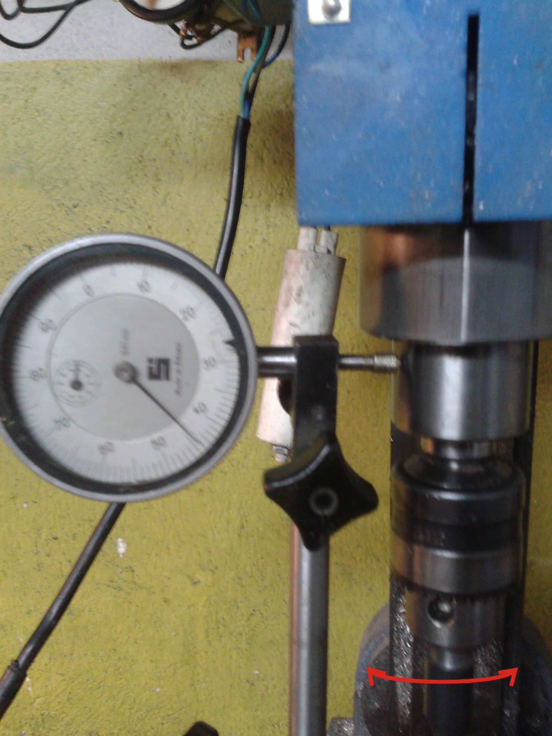

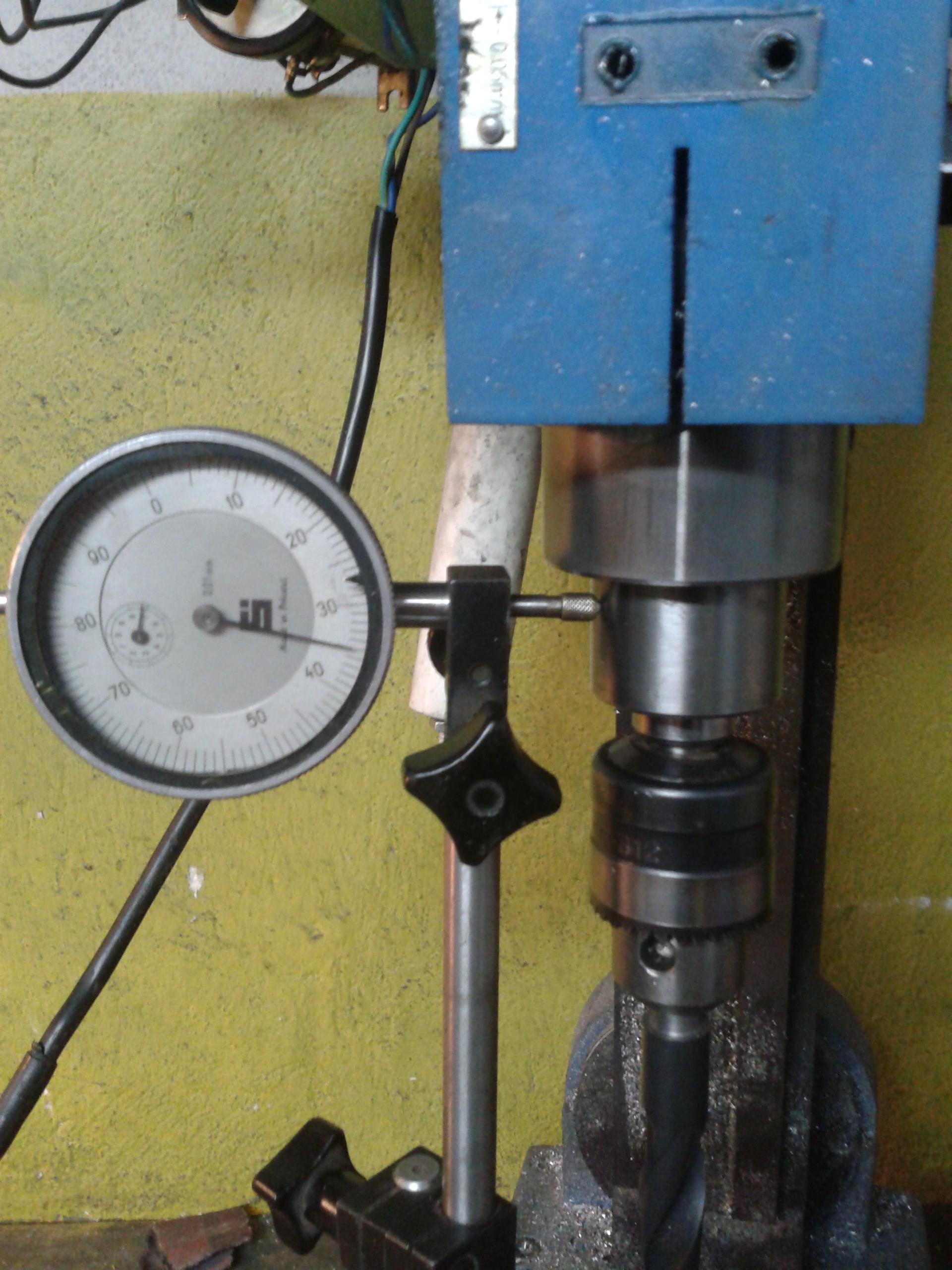

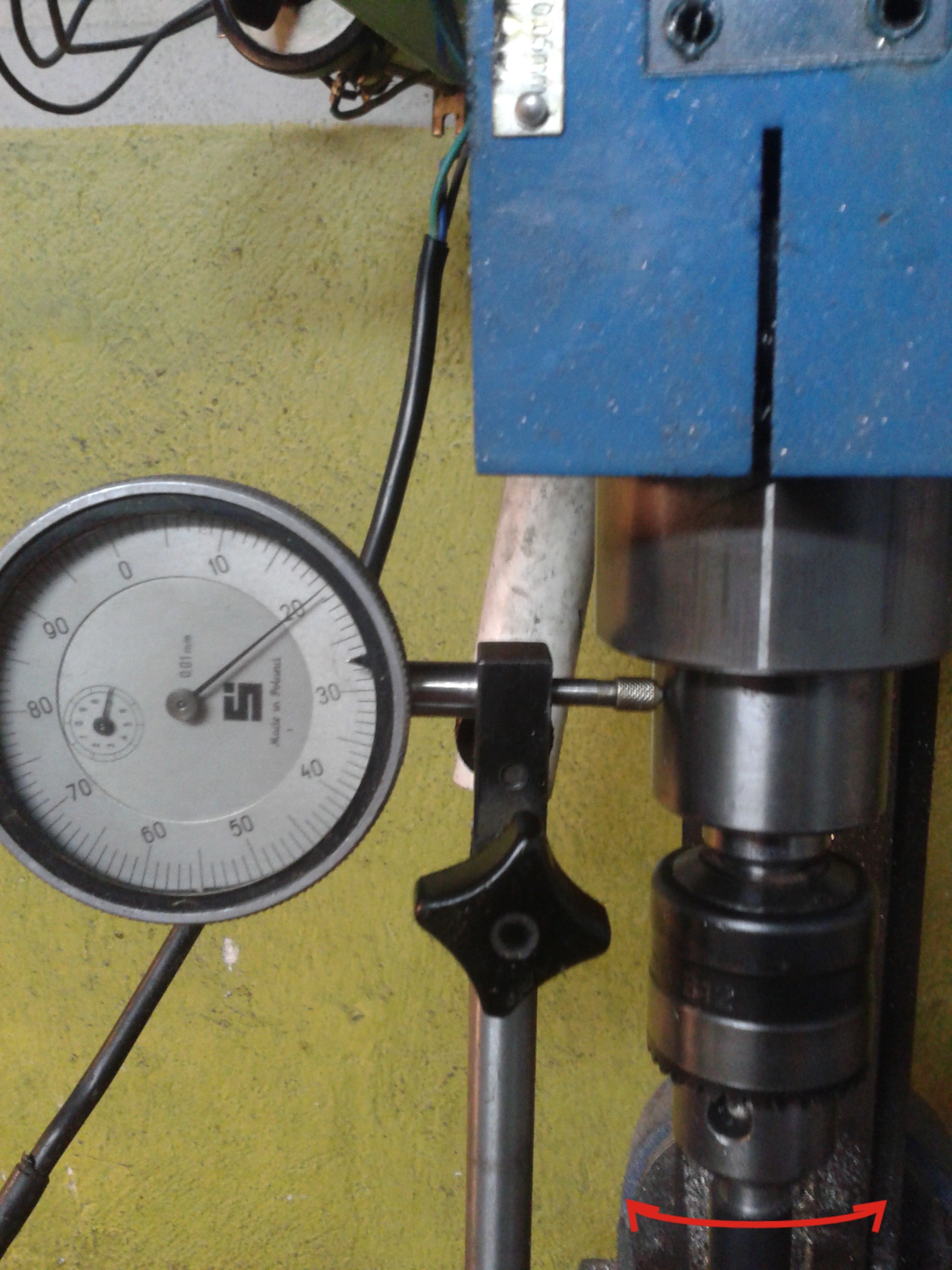

Może ktoś zdecydował by śię na podjęcie tematu?
Mała lekka wiertarko-frezarka typu:
http://www.km-maszyny.pl/maszyny-do-met ... /149-kf-10
Stała prędkość obrotowa(wolne przełożenie), silnik ponad 1kv.
Podczas czynności skrawających (zwłaszcza frezowanie- frez palcowo czołowy) występuje duże, wręcz nie do zaakceptownia bicie. wcześniej takie objawy nie występowały.
Ruch osi poziomych na stole bez obciązenia odbywa się do przyjęcia (odchyły chwilowe 0,05mm).
Przy czym sam ruch osi wrzeciona w jednej z osi wykazyje niepokojące odchyły pod obciążeniem.
Wygląda to tak:
- w spoczynku
- pod obciążeniem poprzecznym do kierunku wzroku( wzdłużne nie wykazują odchyłów)
- oraz
To jest ponad 0,2mm, czy się mylę?
Jak już wspomniałem odchył występuje pod obciążeniem tylko w jednej z osi, czy to ma wpływ na "szarpania i drgania " maszynki?:

Może masz nie skasowany luz na pinoli.
By się upewnić przestaw podstawę czujnika na niebieski korpus i powtórz pomiar jak bedzie taki sam to masz winowajcę.
Ta wiertarka ma chyba kasowanie luzu, śrube imbus pod pokrętłem na 4 fotkce z linka który podałeś.

rzeczywiście z tym silnikiem trochę przesadziłem. Jest to "trój fazowy" silnik 0,55w 220v pracujący na "nie trzech fazach". Nie znam się na tym, w pilocie mam paluszki. Tylko jedno przełożenie i raczej "rąbie" niż obrabia , ale wydłubać se coś da sie. Przy próbie kasowania luzu połamałem imbusy- dziwne bo też "no name" jak wiertarka więc powinny się zgrać. Przy frezowaniu płaszczyzn jedno z ostrz narzedzia zostawia ślad zastanawiam się czy kolumna nie jest przypadkiem nie prostopadle do stołu? Nie bardzo wiem jak to zmierzyć. Wcześniej tak duże szarpania i drgania nie występowały. przy nowym narzędziu zbierałem bez wibracji 3mm warstwę stali frezem fi 16. Ponieważ obroty są małe posuw musi być minimalny, napięcie rośnie, nogi zaczynają boleć, pokzaują się pierwsze naprężenia i nagle TRACH- nie ma zęba. Dociążenie i usztywnienie konstrukcji jak najbardziej, dodatkowo drugi bieg żeby odciązyć trochę narzędzie, albo zmniejszyć posuw. Najlepiej jedno i dugie. Mając w kieszeni 2k wolał bym jechać na wakacje. Zdjęcie montażu silnika prześlę, raczej mało skomplikowane. Dodam że na fabrycznym uchwycie narzędzie ma bicie 0,1mm, nie do ustawienia albo ja nie potrafię.
