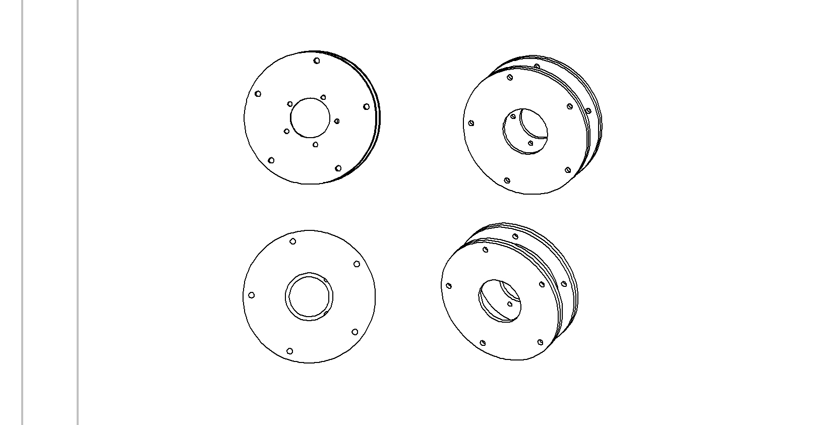

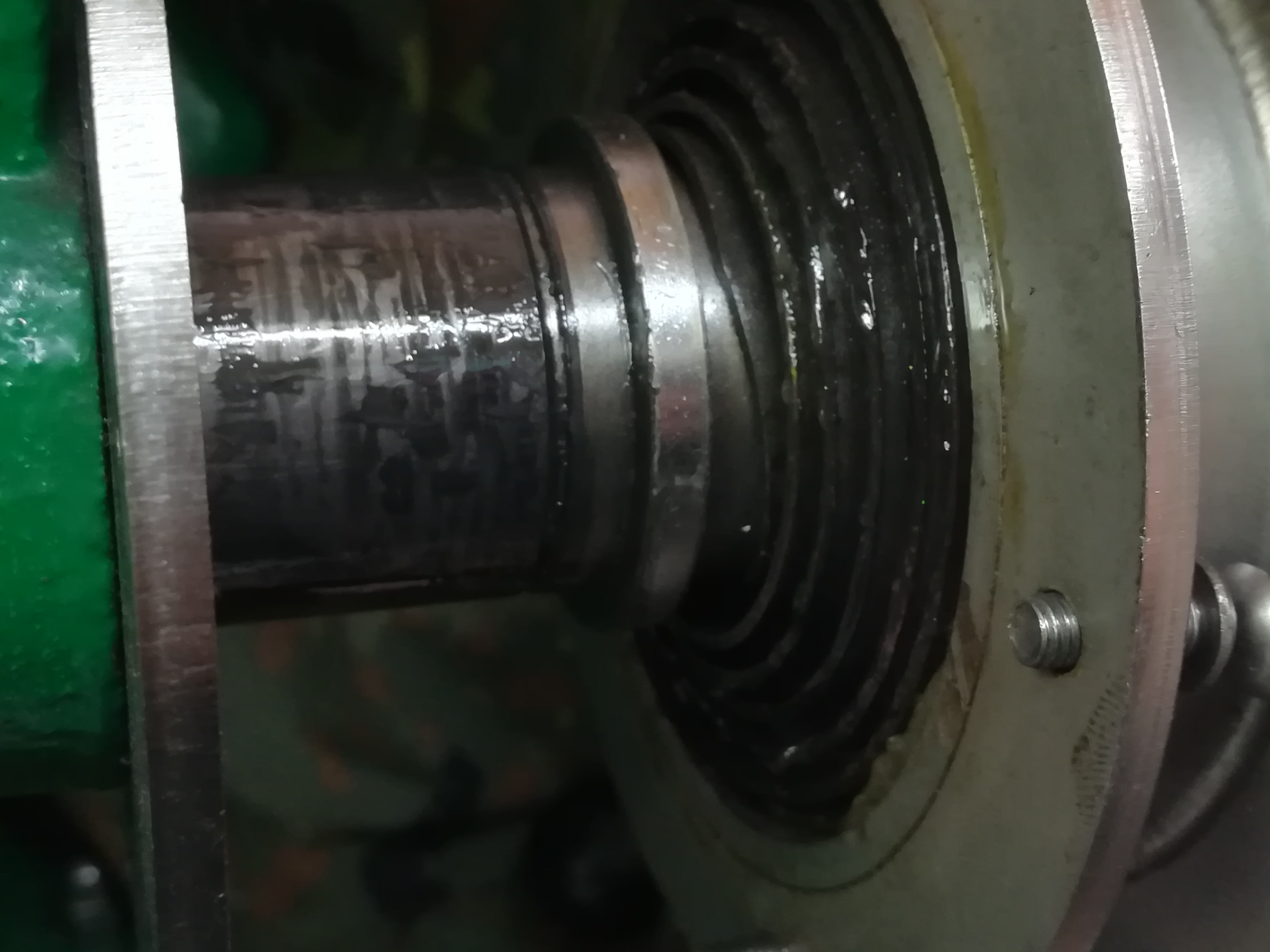

Post napisał: dabdab » 13 wrz 2020, 20:12

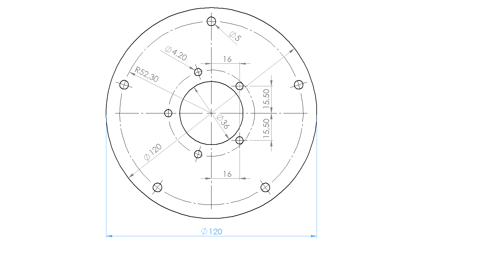

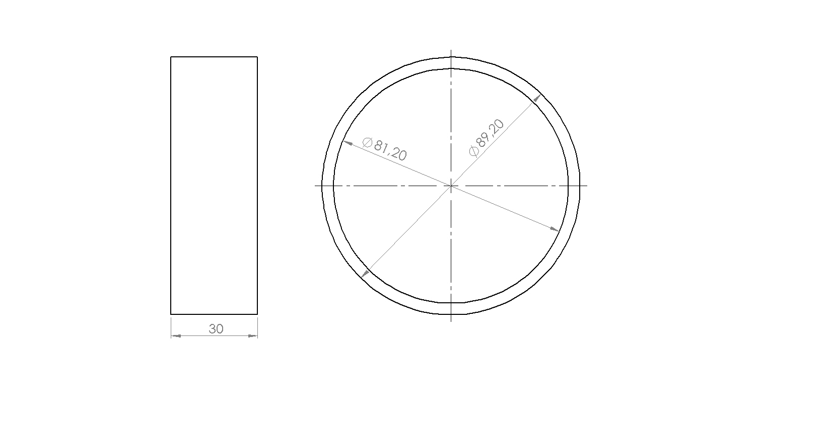

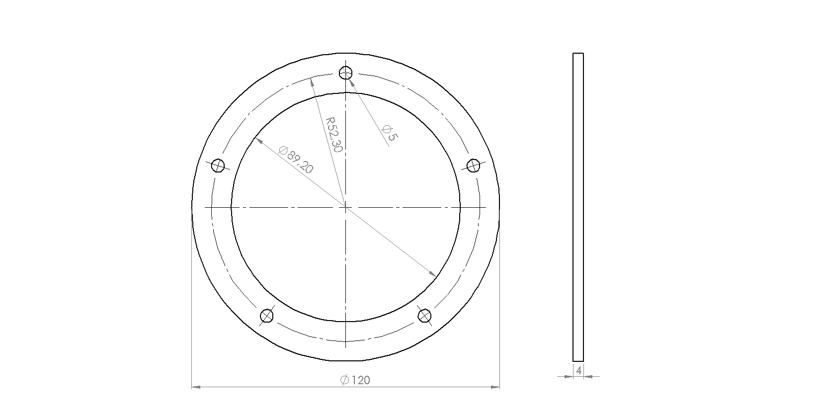

Obrazek Obrazek
Dodane 3 minuty 39 sekundy:

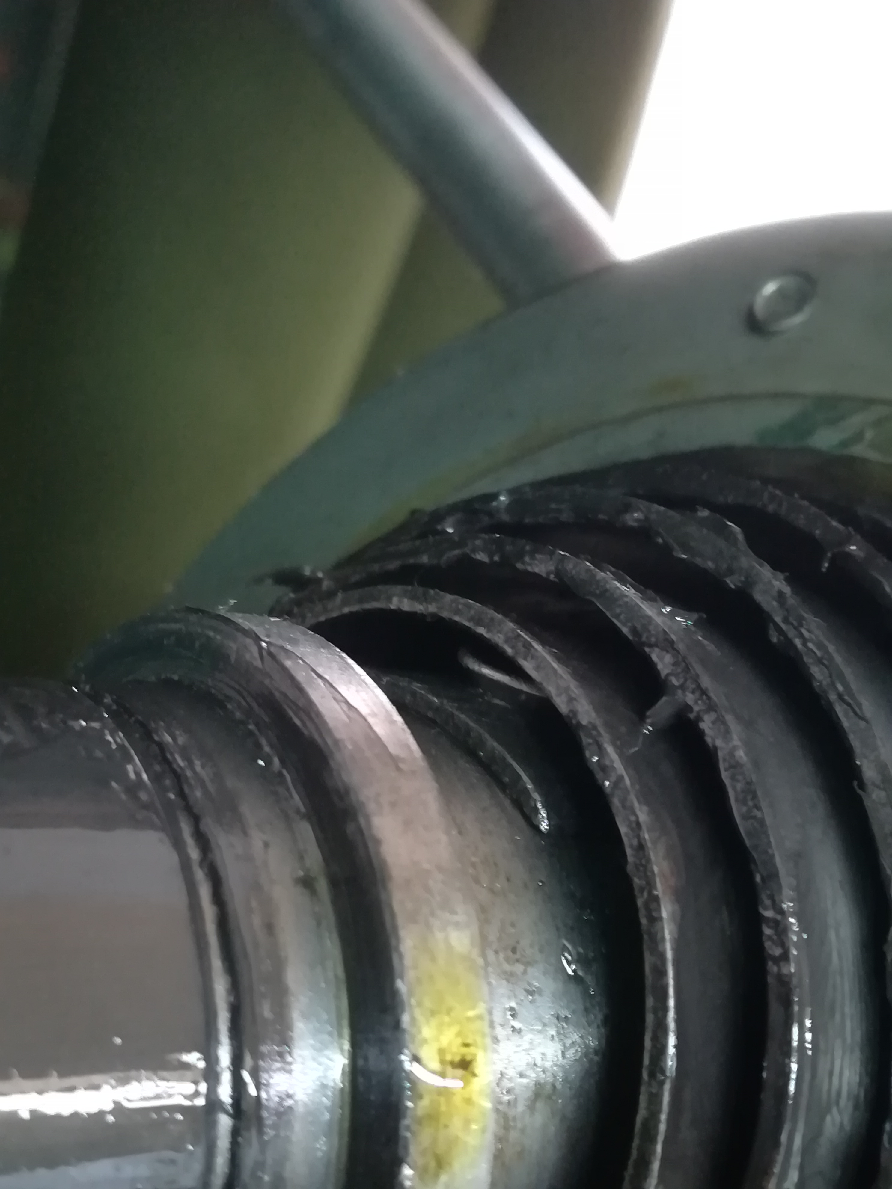

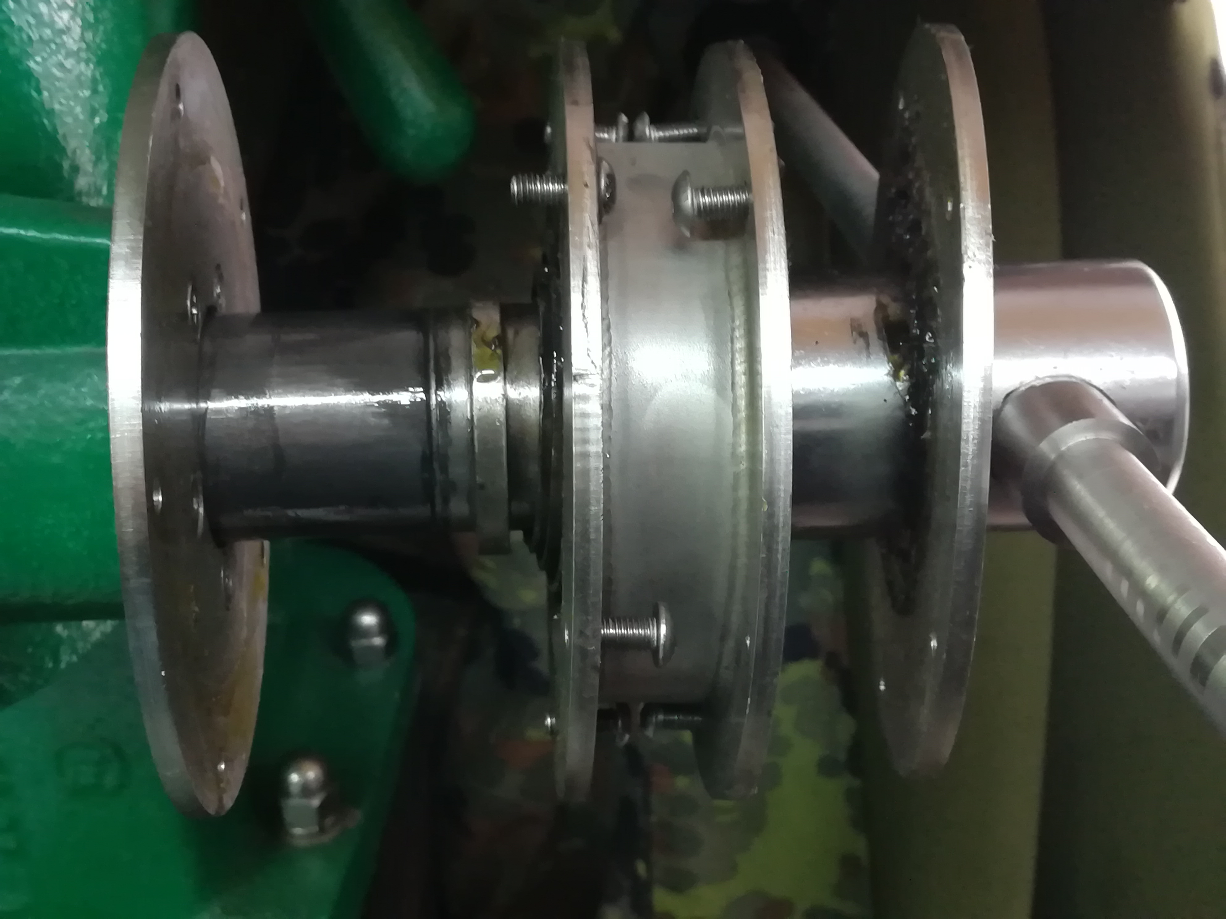

Post napisał: tigwelder » 16 wrz 2020, 11:06

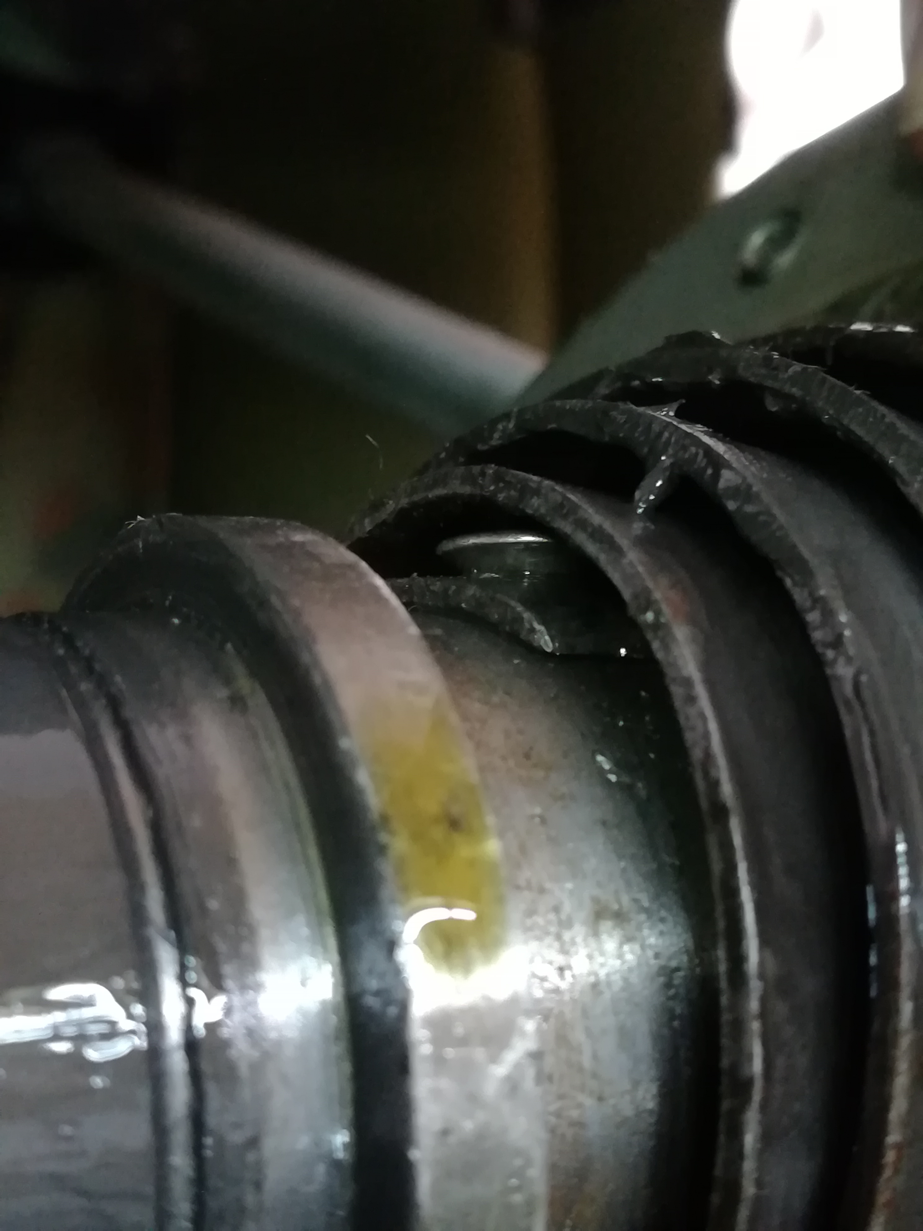

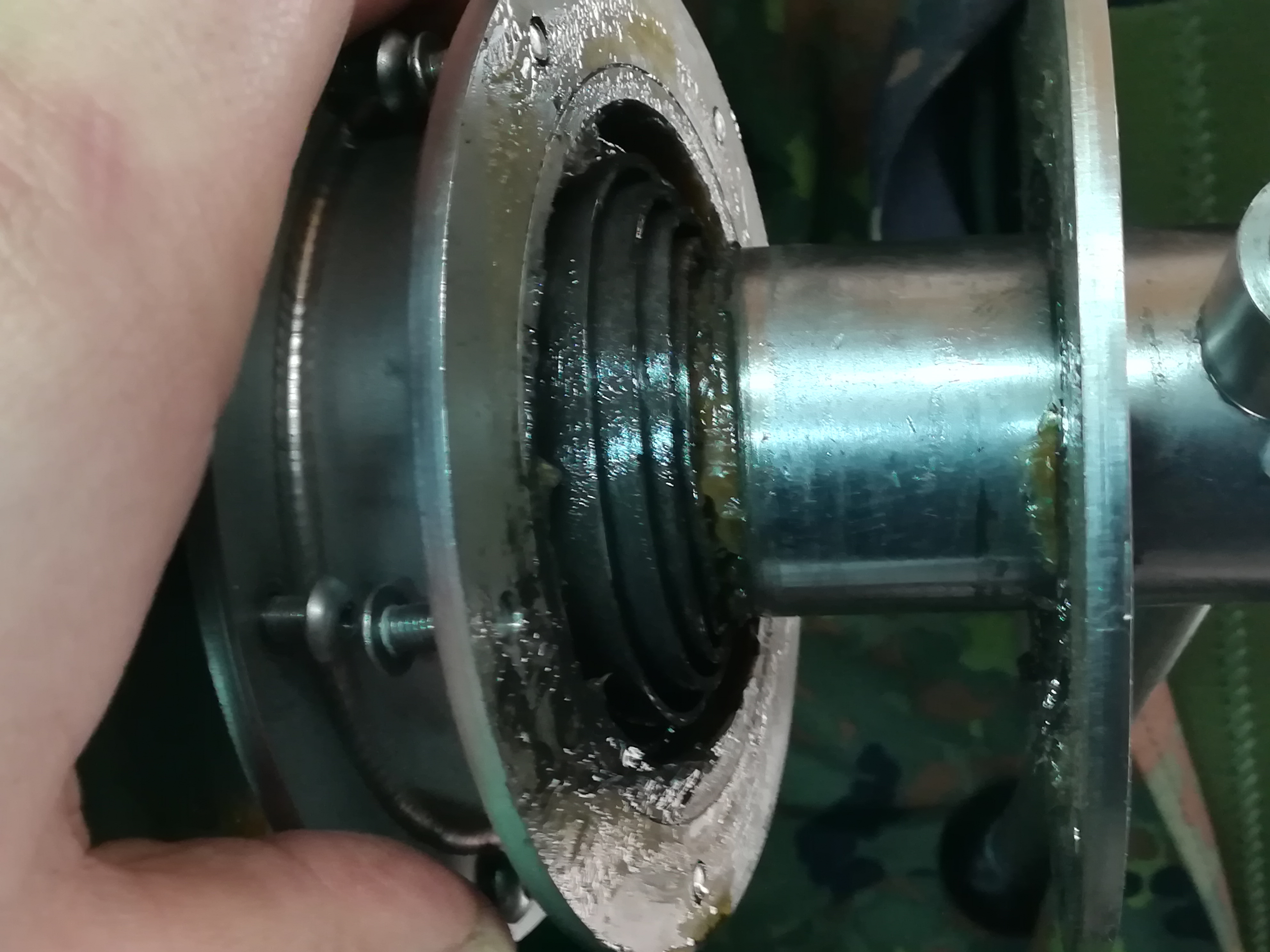

Wielkie dzięki za tak obszerną dokumentację.
Super że dodałeś zdjęcia jak zamocowałeś sprężynę bo miałem właśnie zapytać czy zostawiłeś oryginalny języczek czy inaczej.
Dużo skróciłeś sprężynę w sensie odciąłeś ten języczek wewnątrz sprężyny z jaką ilością zwojów?

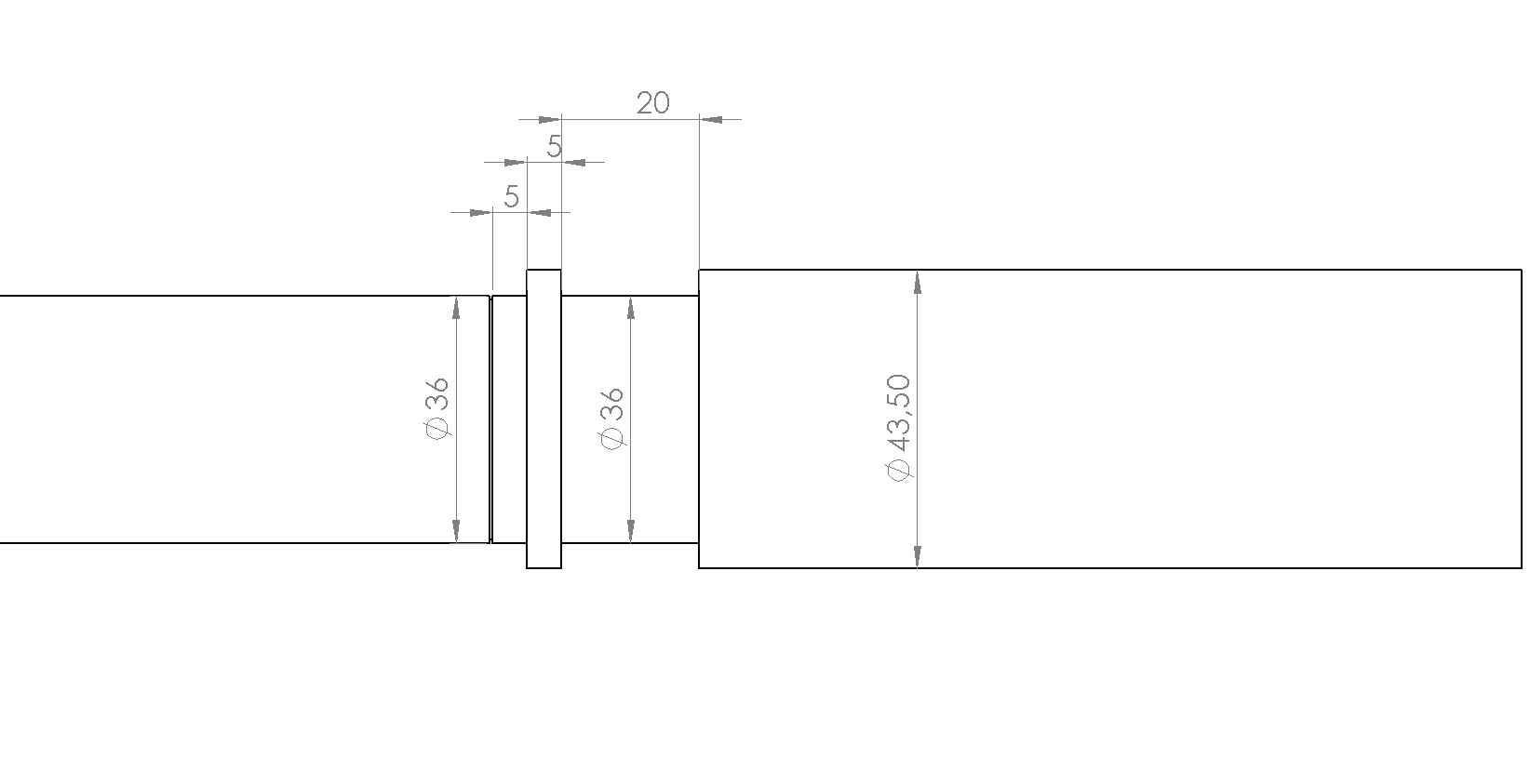

I tak z ciekawości w jakim celu jest te małe podtoczenie na wałku, które znajduję się 5mm od pierścienia 5mm( patrząc na wałek te podtoczenie z lewej strony)?

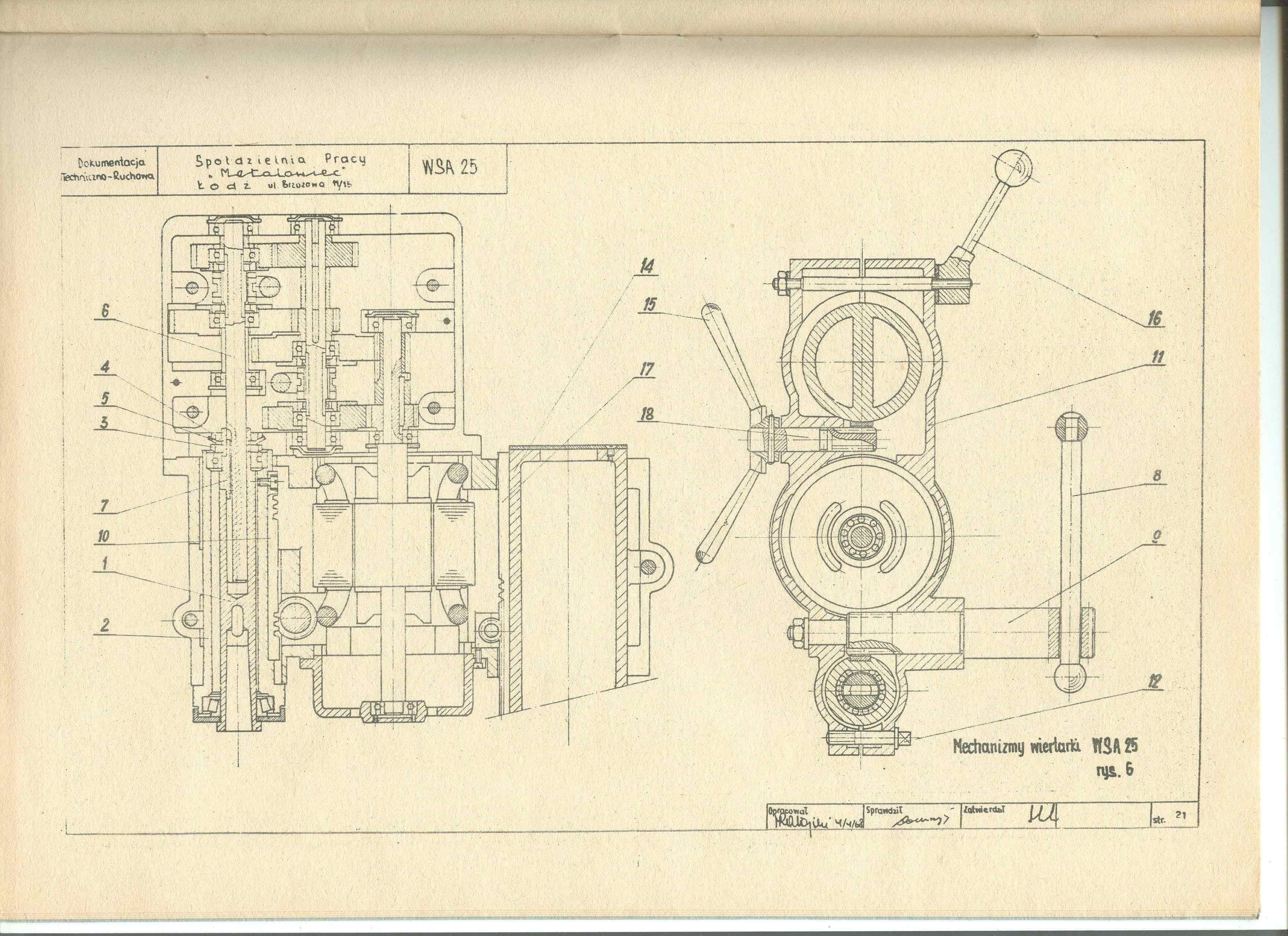

Post napisał: justyna.kowalska » 24 sty 2022, 22:35
Witam serdecznie potrzebne dokumentacja ruchowo techniczna bądź coś w tym temacie oraz szczegółowy rysunek wrzeciona!! [email protected]

Post napisał: BYDGOST » 23 lut 2022, 23:14
W DTR WSA 25 jest tylko taki rysunek z wrzecionem.
