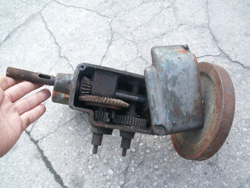

Witajcie!
Szukałem wiertarki stołowej i natrafiłem na taki oto sprzęt który nie był używany od lat...wielu :mrgreen:
Przesmarowałem to co z niej zostało, rozruszała się, i nie pojawiają się luzy w żaden sposób (co w nowych chińczykach jest nagminne).
Czy macie pomysł jak przerobić taką wiertarkę na urządzenie współpracujące z silnikiem?

Tylko nie podpinaj silnika poprzez pasek do tego koła co jest na górze.

Teraz dopiero przyjrzałem się drugiemu obrazkowi i wychodzi na to, że ta przekładnia nie jest kompletna.

Bardziej myślałem o przymocowaniu napędu do zębatki która pozostała po dedykowanym napędzie :) Jednak opuszczanie działa nadal "automatycznie" stąd potrzebny jest inny pomysł :)

Mam taką samą, kompletną. Wszystko działa. Robiłem próby wiercenia. Stoi jako zabytek.
Przy okazji pytanie: do czego jest to koło nad wiertarką? Kto wie?

Post napisał: dyziu215 » 08 sty 2013, 23:38
Obracając tym kołem opuszczasz uchwyt i samo wiertło w dół :)

Tak wygląda ta moja przekładnia
To można kręcić samym wałkiem, bez koła. To koło spełnia jakieś zadanie. Jakie?
Nierozumienie zasady działania tej wiertarki prowadzi do takich sytuacji - ktoś na tym kole naciął rowek klinowy i chciał napędzać tym wiertarkę. :shock:
