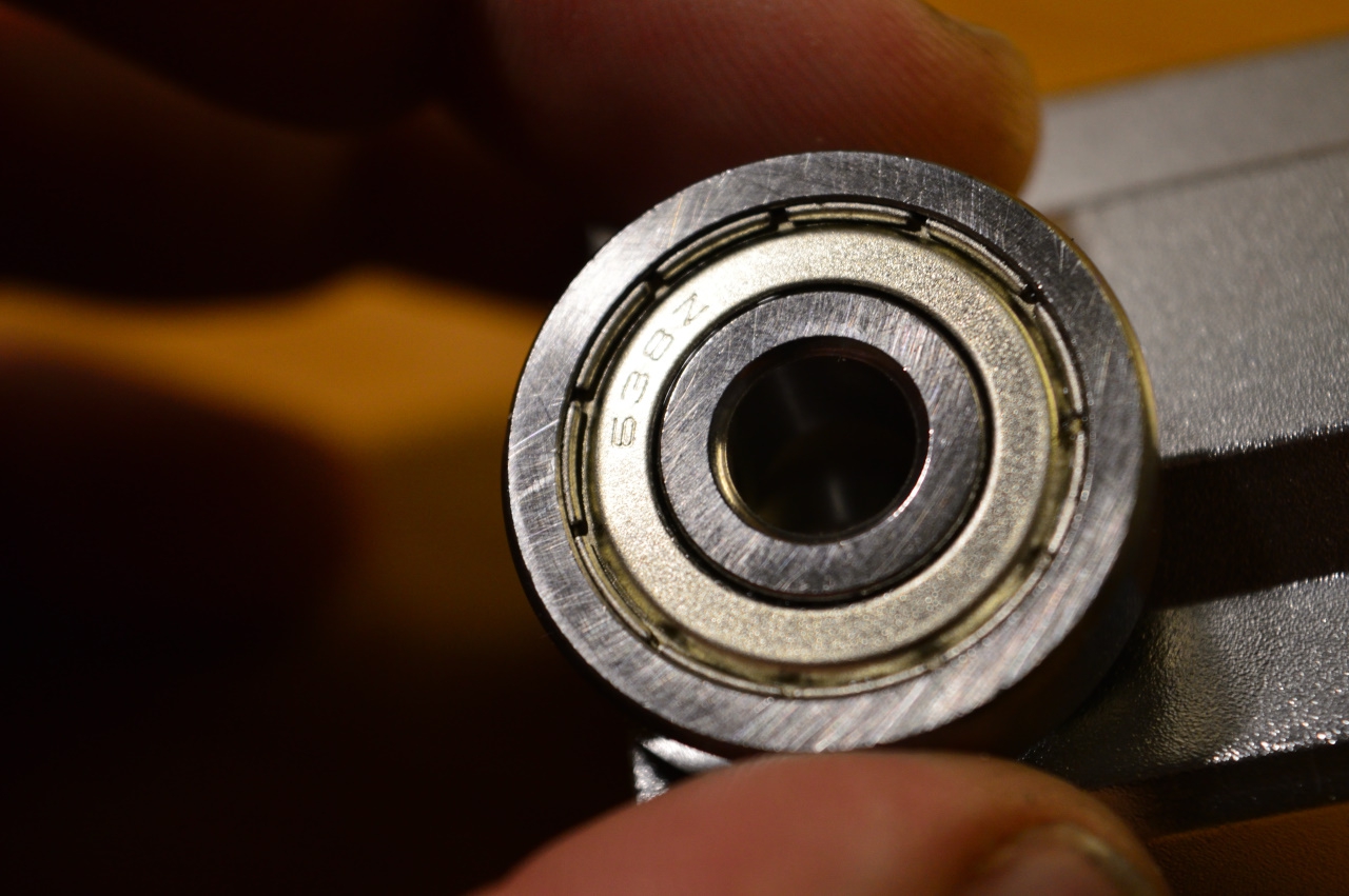

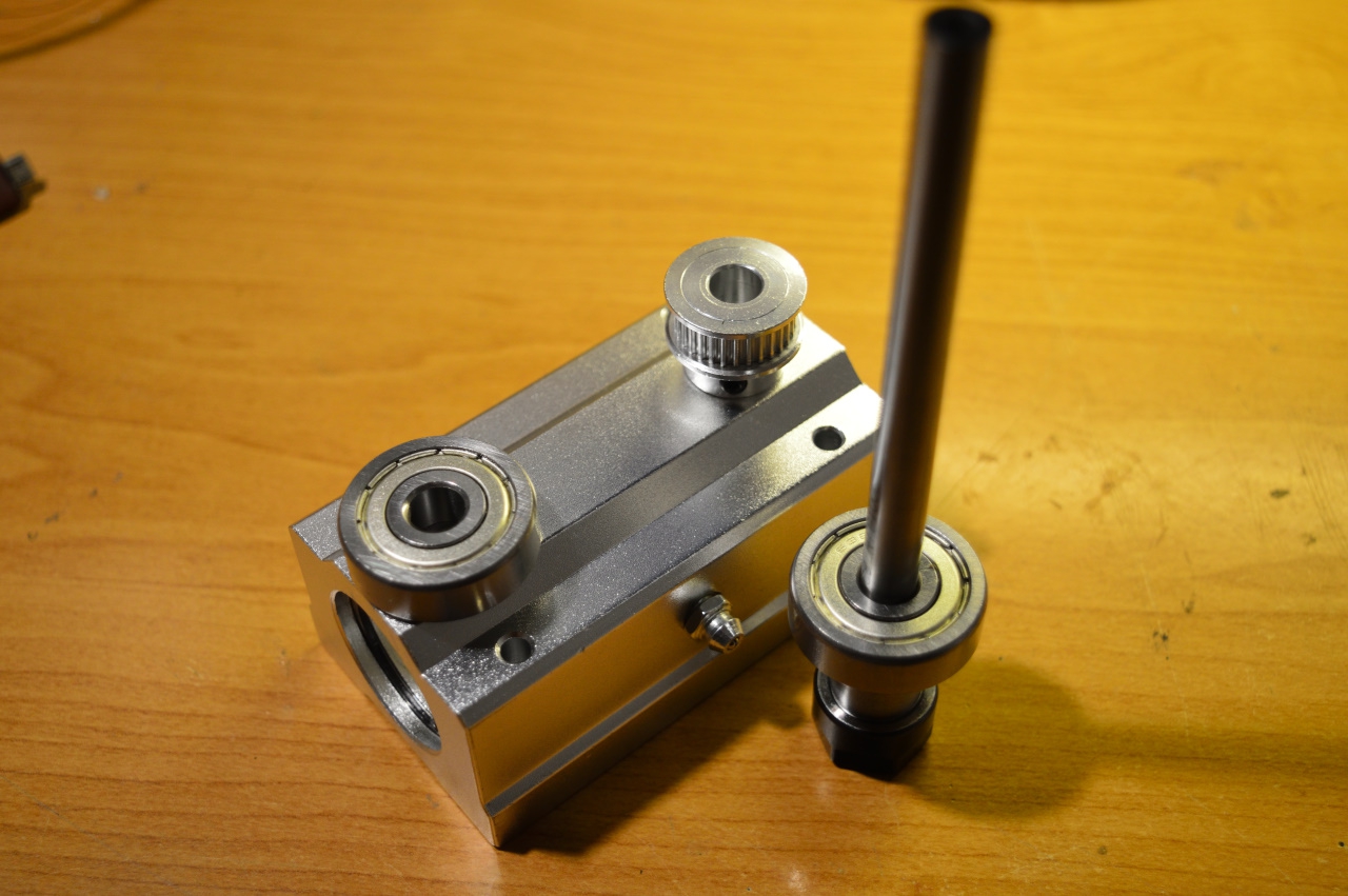

grg12, dziękuję za cenne uwagi. Koncepcja się zmieniła bo sprzedawca nie potrafił udzielić mi konkretnych informacji na temat obudowy łożyska liniowego i wolę to zrobić przez Tokarza, przynajmniej będę miał pewność. Tak naprawdę to chciałbym użyć łożysk 688 ZZ 8x16x5mm, ale nie ma problemu z zaprojektowaniem korpusu na inne np. lepsze łożyska byle by były na wałek 8mm.

Seger, albo np tulej miedzy łożyska a samą tulej zablokować śrubami .

kwestia siły sprężyny kontra siła wiercenia co by się nie okazało że wiertło pływa w czasie wiercenia

Niestety nie mam czym zmierzyć naprężenia, ale wkładając łożyska do obudowy musiałem użyć dość dużo siły dociskając wałek o biurko, żeby łożysko się schowało i dopiero wtedy jakoś włożyć seger. Ogólnie sprężyn jest 2, jedna za drugą i jeśli tak może zostać to nie będę chyba już nic więcej kombinował.
Teraz następna kwestia czyli posuw wrzeciona góra-dół (czyli oś Z ?). Planuję zastosować 4 łożyska SMA8GUU i 2 wałki 8mm, do tego 4 wsporniki plus mocowanie silnika. Dodatkowo chciałbym użyć formatek aluminiowych 3 lub 5mm co zamocowania wrzeciona z łożyskami, mam nadzieję że to wystarczy.
