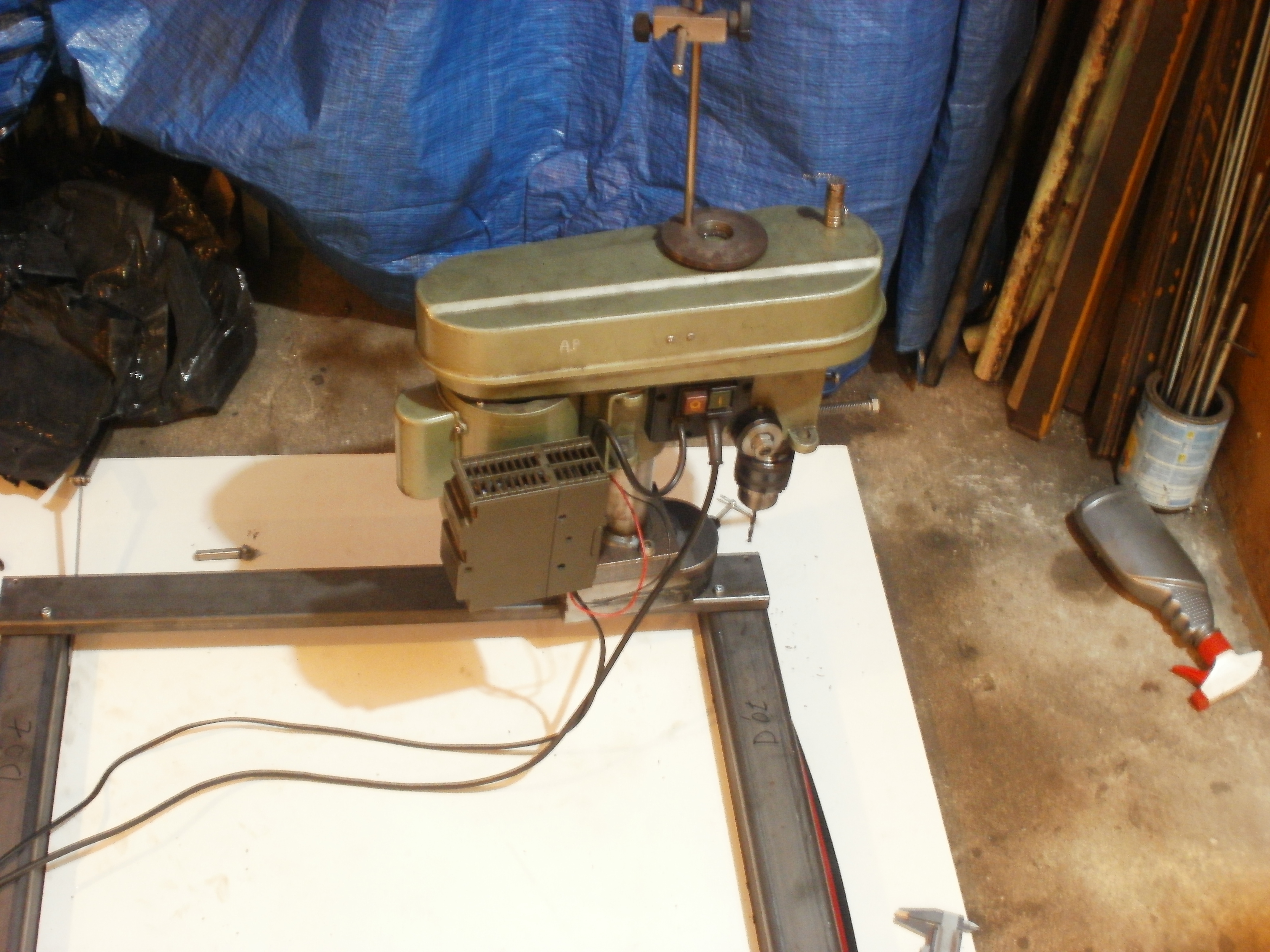

Post napisał: adam Fx » 27 maja 2015, 15:12
W ramach samochwalstwa prezentuję wiertarkę stołową przerobioną na magnetyczną - nic specjalnego ale można zaoszczędzić parę zł. na zakupie fabrycznej (szczególnie jeśli ktoś tylko od czasu do czasu potrzebuje magnesówkę)

Kurde, sam dumałem o tym samym ze swoją dedrą. Jednak pomyślałem, że mam głupie pomysły :mrgreen: A tu jednak da się.

Panie drogi kolego, powiedz pan skąd wziąć elektromagnes.

Nawinąć ? ...

Krako pisze:Panie drogi kolego, powiedz pan skąd wziąć elektromagnes.
http://allegro.pl/przemysl?order=m&stri ... 1-prz-0519
adam Fx
Posty: 5580
Lokalizacja: Gliwice
Post napisał: adam Fx » 30 maja 2015, 06:52
Ja zrobiłem tak: przeszukałem sieć by znaleźć jaką siłę mają fabryczne wiertarki następnie przeszukałem allegro w poszukiwaniu elektromagnesu (jak zobaczyłem ceny to niestety zwątpiłem :sad: ). Długo szukałem używanego niestety bez skutku....aż pewnego dnia ElektroPrzewodnik z YT zareklamował sprzedawce z szeroką gamą niezwykłego towaru i tam nabyłem elektromagnes za chyba 60zł (niestety jeden mi ktoś zwinął bo byłaby na dwóch) w sieci kosztował chyba 800zł :shock: http://allegro.pl/my_page.php?uid=1532977

Panowie, tu macie elektromagnesy idealne do takich zastosowań :wink:
http://sklep-ecsystem.pl/zwora-elektrom ... -300u.html
W necie można znaleźć taniej ale trzeba patrzeć na siłę
te elektromagnesy przeznaczone są do pracy ciągłej
