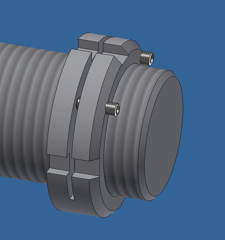

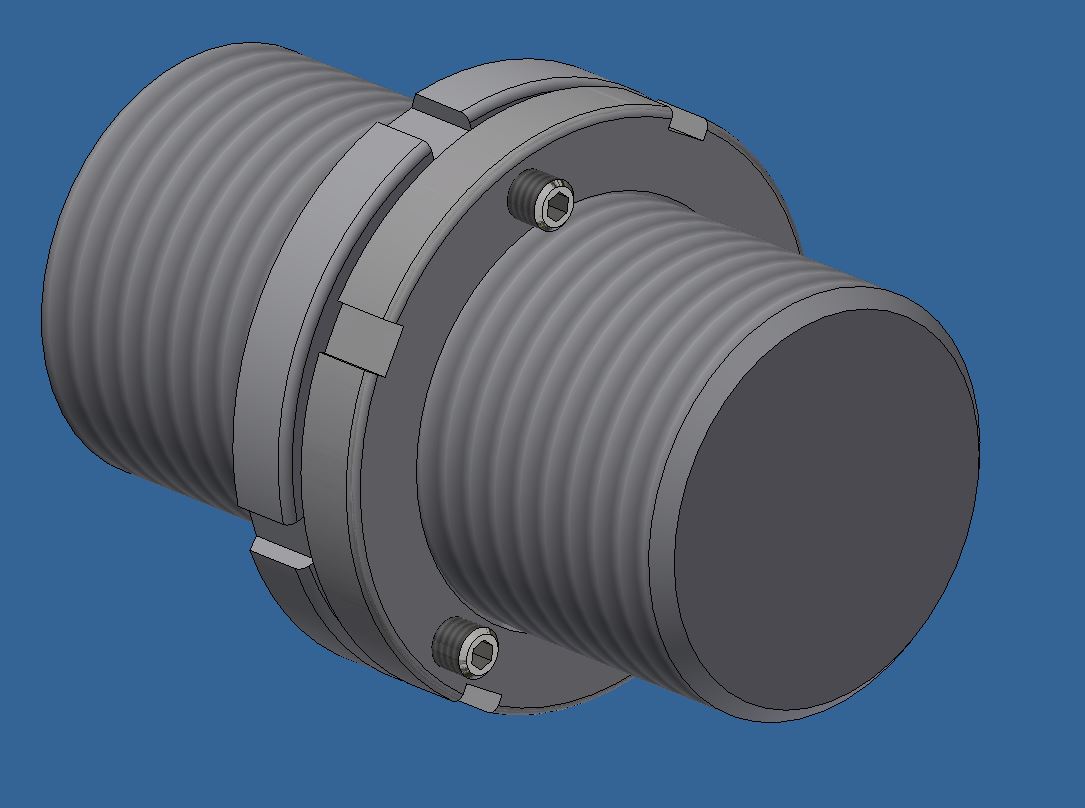

W górnej nakrętce łożyskowej (rowkowej) wywierć trzy otworki i nagwintuj M3....M4....ile się zmieści.
Nie wiem ile tam jest "mięsa". Tak na rozsądek.
Wkręć trzy robaczki z gniazdami na imbus i po wyregulowaniu luzu, górną nakrętkę łożyskową dokręć ile dasz radę i resztę zakontruj robaczkami.
...lub dorób specjalną nakrętkę z autonomiczną blokadą (zaciśnięciem na gwincie, poprzez rozwarcie podziałki/skoku gwintu):
Trochę zazdroszczę. Piękna maszyna. IXION, to jedne z lepszych wiertarek.
PS:
Wrzeciona wiertarskie w tak profesjonalnych maszynach, nigdy nie są łożyskowane na łożyskach stożkowych.
Łożyska stożkowe, to klasa amatorska :-)

Dzieki za podpowiedzi, na klej było złożone za pierwszym razem i niestety nie zdało to egzaminu, patent z robaczkami wydaje się dobry. Ale, zawziąłem sie i stwierdziłem , ze w profesjonalnej i porządnej maszynie nie zrobili by takiego babola i zacząłem szukać. no i okazało się ,ze trzeba zdemontować pinole a wtedy widać to :lol:
Wiec teraz jest skręcone na klej i porządnie zakontrowane, mam nadzieje ,ze już teraz będzie ok.
Co do łożysk to tu na gorze jest łożysko talerzowe na dole nie wiem ale przypuszczam , ze łożysko stożkowe :shock:
