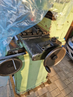

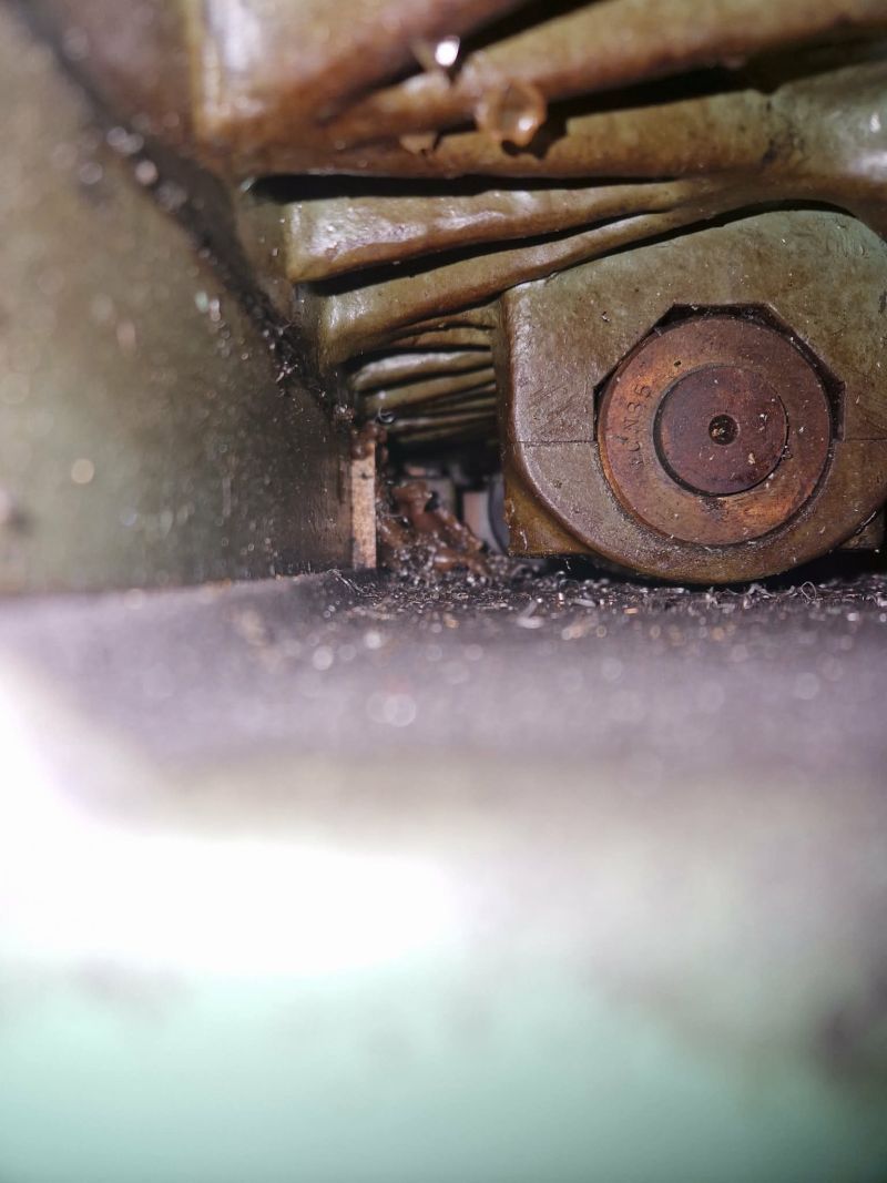

Czy mogę sobie od tak zdemontować stół osi Y, inaczej frezarka nie zmieści mi się przez drzwi w warsztacie. Śruba nie wygląda na kulową ale czy uda się ją zamontować nie tracąc na dokładności? Czy może lepiej będzie wykuć nowe drzwi, to nie jest duży problem :wink:

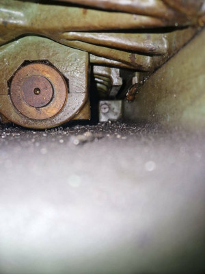

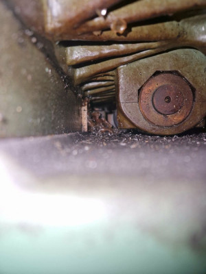

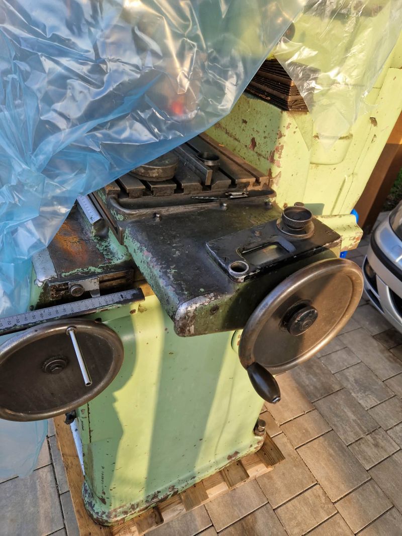

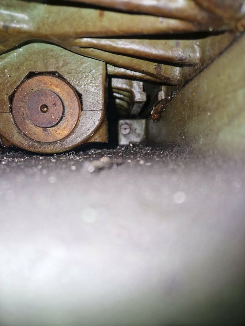

Nie mam żadnych dokumentów, brakuje tabliczki po której zostały tylko nity. Nazwę modelu mam z porównania wizualnego z filmami i zdjęciami z Internetu. Zrobiłem jeszcze parę zdjęć może coś to komuś podpowie.
2ga strona, prawa
2ga strona, prawa
lewa strona

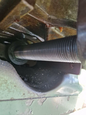

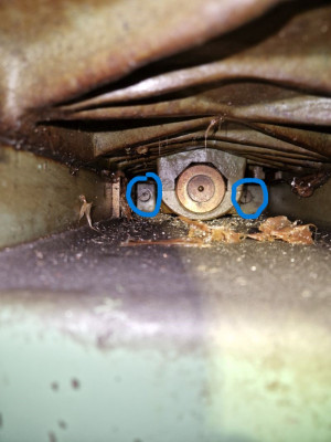

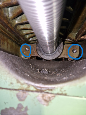

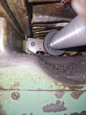

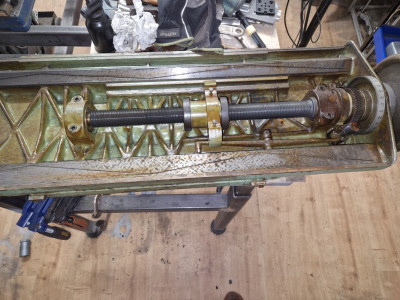

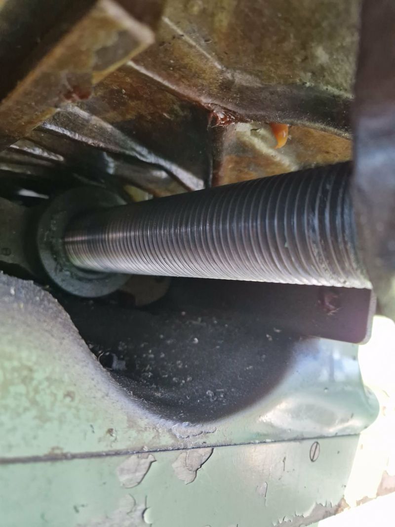

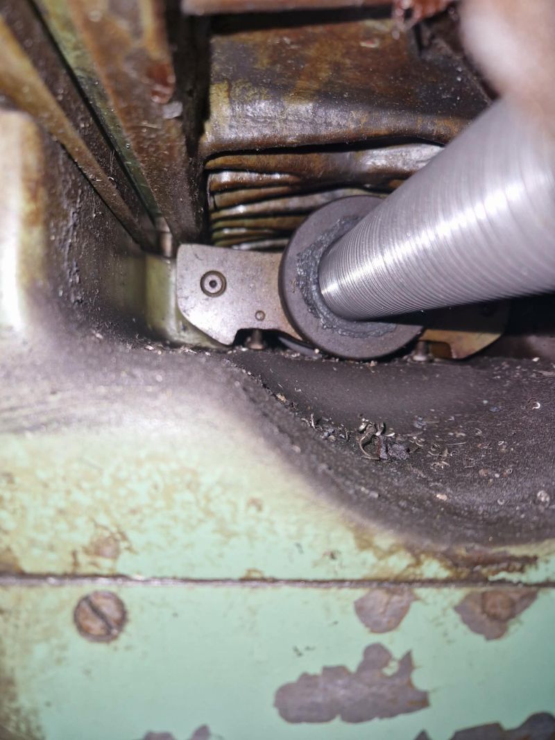

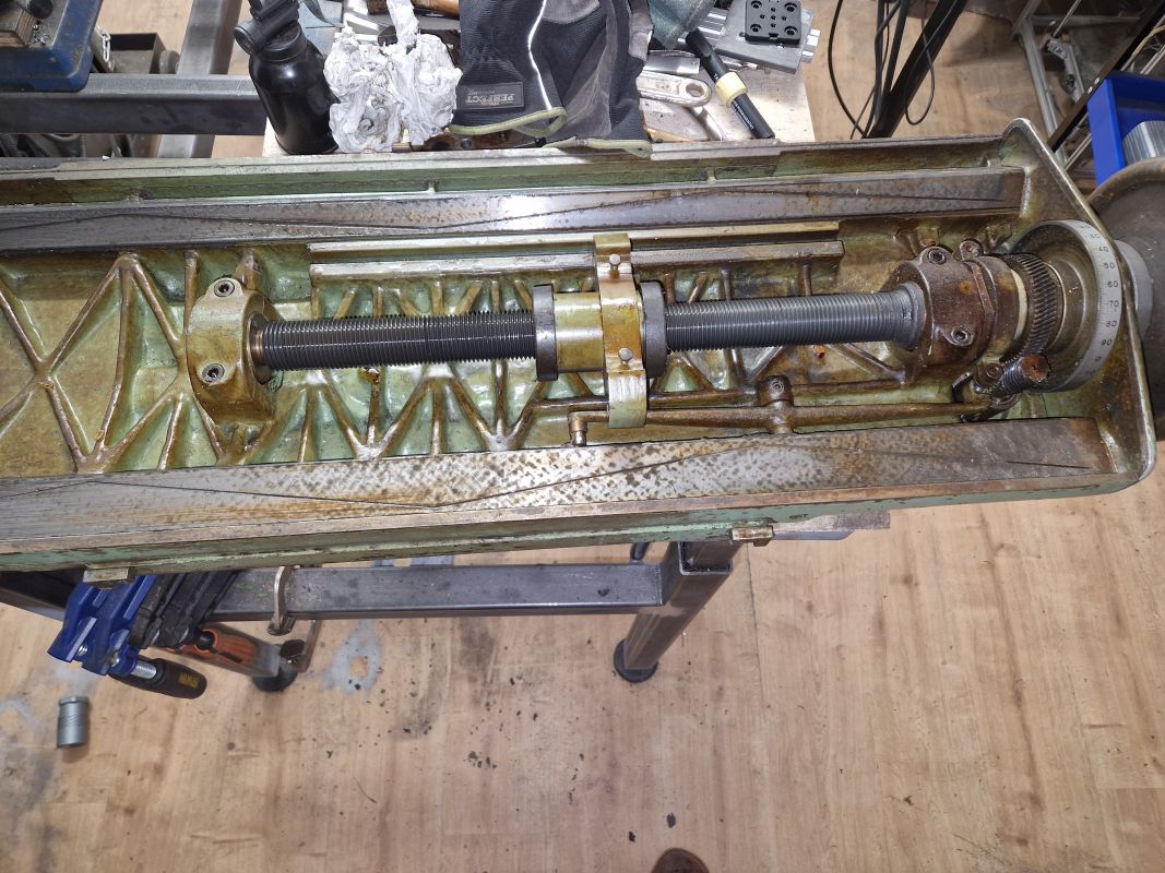

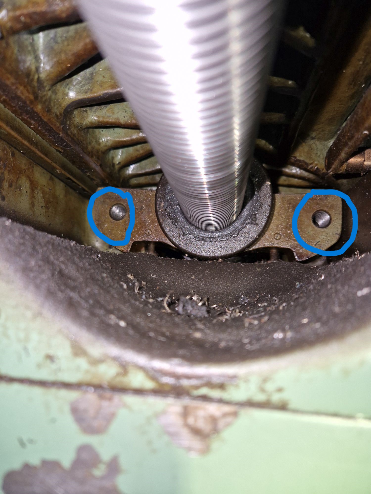

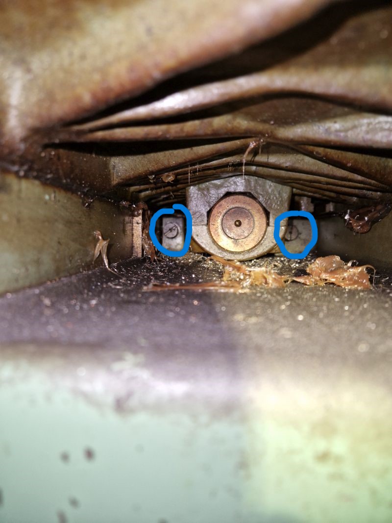

Udało się, wystarczy wykręcić dwie śruby na płaski śrubokręt, przesunąć do oporu na stronę pokrętła i do góry. Wychodzi wszystko razem z śrubą i całym mechanizmem i okazuję się, że do transportu należy zdemontować ten blat żeby uniknąć wygięć i naprężeń śruby.
Zostawiam dla innych zdjęcia może komuś się to przyda, mało tego w Internecie.
widok od strony pokrętła śruby z mechanizmem
tu są śruby do odkręcenia
