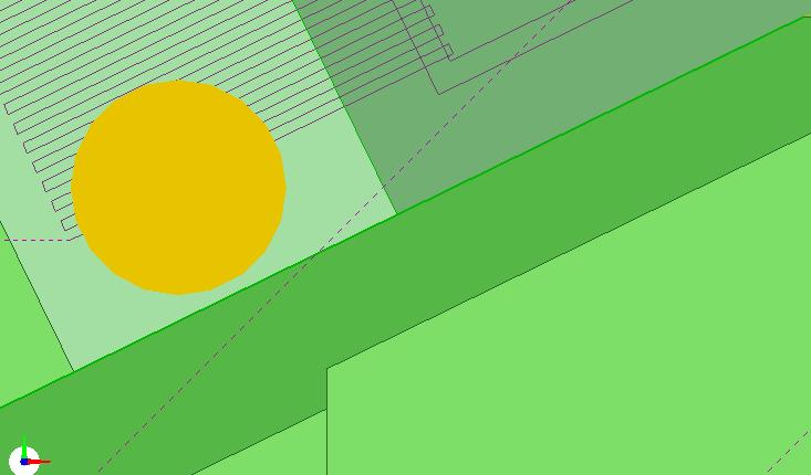

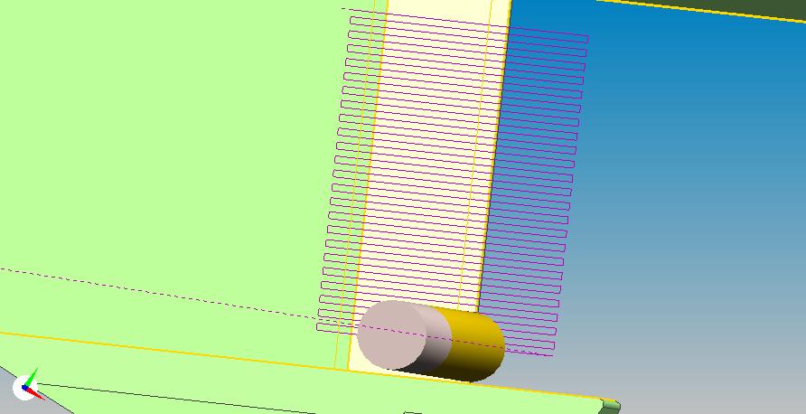

Hej mam pytanie jak obrobilibyście cyklem wierszowania powierzchnie detalu w załączonym pliku. Bo mam problem wydaje mi się że frez nie styka się z powierzchniami chronionymi ,zostawia za duży naddatek.??ObrazekObrazekObrazek

Bardzo gęsto jak na wierszowanie takim frezem. Poza tym zostaw naddatek około 0,2 a potem zabiel (boczne ścianki ) w osobnej strategi.

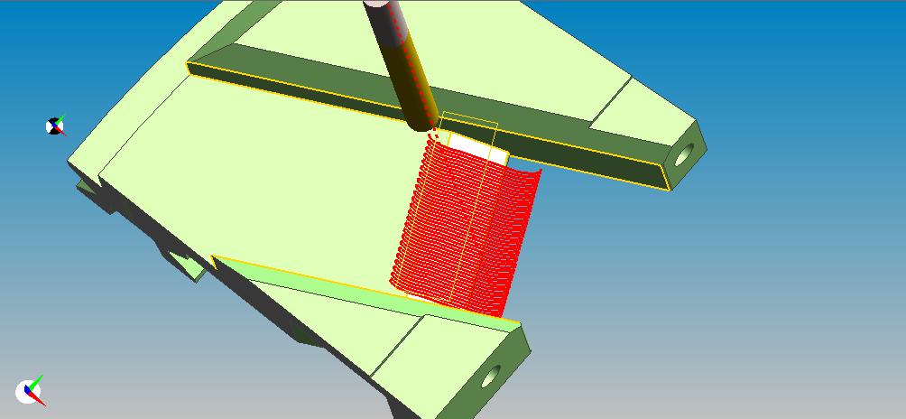

kolego to jaką technologie obróbki przewidziałbyś na obróbkę tej płaszczyzny ?? jakie cykle ile przejść??itd...Wykonałem symulacje tego mojego cyklu wierszowania i faktycznie widać jak na ściankach "chronionych" zostaje naddatek czemu tak się dzieje??? jakiego cyklu użyć aby zebrać ten nadmiar?? materiału.

...robię co mogę i dalej nie zbiera mi tej resztki materiału jak widać na na zdjęciu:(

twoje narzędzie fizycznie nie wybierzeż wskazanej powierzchni; jest po prostu za duże.
Przy założeniu, ż3 nie zmieniasz pozycji/mocowania detalu mniejsz średnicę freza i dołóż obróbkę naroży.

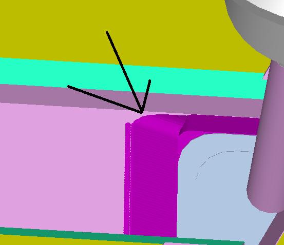

..no okej ale frez jak widać na zdjęciu poniżej nawet nie styka się z ,ścianką i oto mi chodzi ,a moim zdaniem powinien. czemu tak się dzieje?? w narożach to okej rozumiem że narzędzie nie jest wstanie zebrać tego naddatku ale powinno zebrać tą ściankę ??Obrazek

powierzchnie chronione dales tam jakies odsuniecie? daj na 0 nadatki i powinno byc okej jak nie to tak kolega pisał obróbka ołowkowa i po sprawie.

Panowanie ręce opadają , wrzuciłem program na maszynę i po przejechaniu sztuki pierwszej okazało się że ścianka zaznaczona strzałkom na zdjęciu powyżej jest wykonana z naddatkiem 0.3 mm , dlaczego???? tak jest??? przecież nie mam zaznaczonego żadnego naddatku w osi xy oraz nie mam naddatku w karcie kontrola w cyklu wierszowania, dopiero jak zaznaczyłem naddatek w osi xy na na minus 0.3 to dopiero było okej ??? czemu tak się dzieje??? może mi to ktoś wytłumaczyć??

Zasadniczo powierzchnie chronione (wskazuje na to nazwa), służą do ochrony wskazanych powierzchni przed obróbką. Jest to nielogiczne-zaznaczyć powierzchnię, jako chronioną i chcieć ją obrobić. Proponuję użyć tutaj Zakresu obróbki, sprawdzić Chropowatość i Szerokość skrawania %.

Kolego używałem zakresu obróbki , przy wyborze cyklu wierszowania wskazałem powierzchnie którą chcę obrobić oraz zakres. Powierzchni chronionych nie wskazuje.Chropowatość mam ustawioną na 0.04 a szerokość skrawania na 1% Kontrola freza do wewnątrz i dzieje sie tak jak pisałem wcześniej wiec ??? co kolega poradzi??
