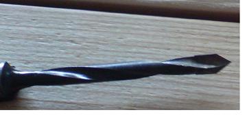

Post napisał: zykfryd » 26 maja 2009, 13:08
mam cieniutką pleksę 1 mm boję się że podczas wbijania pęknie

Post napisał: CNCRob » 26 maja 2009, 14:02
wiec stopniowo powiekszaj otwór aż będzie na wcisk i po sprawie. przecież nie bedziesz tego młotkiem wbijał? chyba, że miałeś taki zamiar?
[ Dodano: 2009-05-26, 14:05 ]
najlepiejk jeśli zmierzysz dokładny wymiar kołka i dasz na początek otwór ciaśniejszy o 0,01mm, powinno ładnie na wcisk wejść. jeśli sie boisz sprobuj dać na zero ale nie wiem jaką wytrzymałość tego połączenia potrzebujesz i czy możesz dać tam odrobinę kleju.

zykfryd
Post napisał: zykfryd » 26 maja 2009, 16:02
Miałem zamiar wbić /delikatnie/ gumowym młoteczkiem, co do kleju planuję kropelkę.

Post napisał: CNCRob » 26 maja 2009, 18:01
na kropelke uważaj bo możesz nie zdażyć tego wbić... bardzo szybko łapie takie elementy. jakie to ma przenosić siły?

Post napisał: upadły_mnich » 26 maja 2009, 18:51
krawędź lustrzaną uzyskasz jak ktoś wyżej napisał wprawnie podgrzewajac.
W ten sposób uzyskałem kiedyś gładką płaszczyznę (a to gorsza sprawa niż krawędź) z pomocą spawacza gazowego i wcześniej papierem ściernym traktując plexi. Takie były wcale nieodległe czasy :wink:
Polerowałem też kiedyś plexi ( bo dostępu do spawacza już nie miałem) papierami ściernymi i ...pastą do zębów...takie były czasy. Kto by się w to dziś bawił? I też wyszło.
Jeśli chodzi o krawędzie to prostsza sprawa. Można temperaturą a można np lakierem bezbarwnym lub wręcz rozpuszczalnikiem - wcześniej oczywiście papier ścierny.
Otwory fi 5mm w plexi 10mm wierciłem ostatnio na wiertarko-frezarce. Obroty jakieś 1200 i nic nie popękało. Większym problemem było mocowanie w imadle - nie chciało mi się nic przestawiać - i też wyszło.
Z wbijaniem kołków byłbym ostrożny. I nawiasem pytając: po co chcesz kołkami plexi ustalać?
Jeszcze niedawno do zapalniczki jednorazówki zaworki na kropelkę wklejali i jakoś dawali radę wkręcić zanim nie złapie. Nie to abym ten klej polecał w Twoim przypadku. Nie wiem. Ostatnio dobrze kleiło mi się plexi klejem ...polimerowym do styropianu.

zykfryd
#19
Post napisał: zykfryd » 07 cze 2009, 17:07
A czy takim wiertlem /do drewna/ można wiercić /sklejony pakiet 10 szt. X 1mm/?
