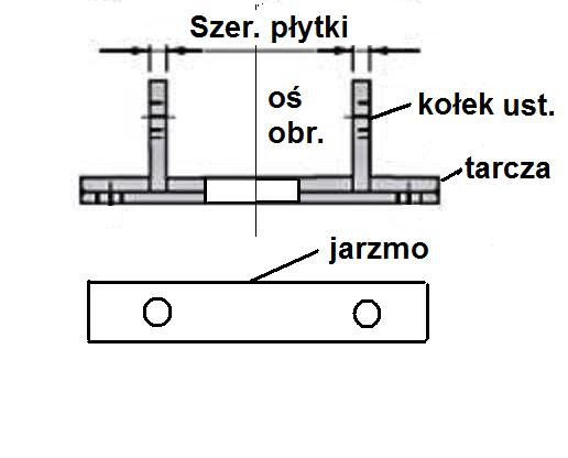

Post napisał: RomanJ4 » 26 kwie 2015, 13:35
Tolerancje są dość duże, więc ja bym zrobił przyrząd (tarczę krepującą detal) mocowany w uchwycie tokarskim z lewymi szczękami (lub zataczanymi dla minimalizacji bicia):
- nie określił kolega gdzie ma być ten otwór w płaskowniku: na środku długości czy przesunięty, bo to określa wielkość tarczy krępującej - jak na środku długości to wystarczy tarcza ø100mm z otworem w środku (na wiertło), i z kołkami ustalającymi wiercony detal do osi wiercenia. Przynajmniej po 2 na dłuższych bokach, plus jeden oporowy na krótszym (określający ustawienie długości detalu do osi).
Do tego 2 jarzma (płytki) dociskowe. Przedłużone kołki ustalające na dłuższych bokach detalu z nagwintowanymi końcami mogą służyć zarazem jako szpilki jarzma dociskającego - detal wsuwamy w "kieszonkę" między kołkami a jarzmem od góry, do kołka oporowego, i dociskamy)
coś w tym stylu..
Lub do mocowania w uchwycie z prawymi szczękami:
- z drugiej strony tarczy krepującej wspawany/wkręcany drążony czop (do łapania w szczęki uchwytu tokarki)
Wykonanie tej wersji zaczął bym od wspawania czopu w krążek tarczy, potem planowanie, wiercenie, i reszta.
(Albo wytoczył jako całość z odp pucka -ale trochę szkoda materiału).
Obroty raczej nie będą duże, wiec nierównomierność masy można pominąć albo przykręć/przyspawać przeciwwagę.
Albo zamiast robić tarczę, wykorzystać do tego oryginalna tarczę tokarki (jeśli jest).
Pod kołki ustalające czy łapy można w niej powiercić i nagwintować otwory w odp miejscach.

Post napisał: WZÓR » 26 kwie 2015, 20:29
krayerster pisze:Myślałem też o tym, chciałem ustawiać płaskownik tak, żeby dwie szczęki podpierały za rogi płaskownik od 'spodu' a górna szczękę po prostu żeby dociskała za górną bok płaskownika,...
Dobrze myślałeś .
W inne wynalazki się nie pchaj ..... , jak sam napisałeś - będziesz wiercił ,, szybkowiertem" , a po mojemu wiertłem z płytką i wszelkiego rodzaju mocowanie detalu na śrubkę odpadają .
.... , ruszy detalem w trakcie wiercenia i będzie buba.
