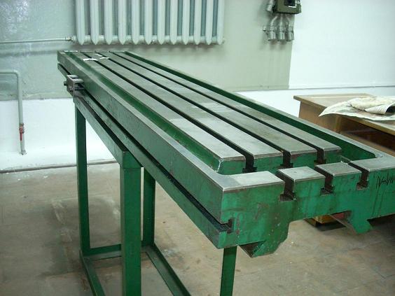

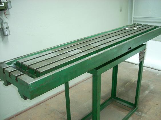

Witam, posiadam stalowy stół teowy na bazie którego zamierzam zbudować ploter frezujący.
Stół ma wymiary 2000x400x130 i pochodzi od starej szlifierki płaszczyznowej.
Szlifierka ta była przymocowana do niego po jednej stronie do rowka teowego, ja natomiast zamierzam zbudować symetryczny ploter i potrzebuje przymocować prowadnice także do drugiej części stołu która nie posiada żadnej dziury do przykręcenia ich.
Moje pytanie brzmi, jak wywiercić, wykonać w nim otwory do których mógłbym przykręcić prowadnice bramy.
Jakiej mocy wiertarki potrzebuje i jakich wierteł?
Szczerze to nie miałem doświadczenia w wierceniu w czymś takim i nie mam pojęcia jak to zrobić skutecznie.
Zdjęcia w załączniku.
Za pomoc z góry dziękuje
Wiercenie dziur w stole teowym

Witaj
Fajny stolik no i gotowa "rama"
Na moje oko "z ręki" to raczej ciężko będzie wykonać precyzyjne otwory
Jeśli nie masz możliwości zrobić to na wiertarce albo na frezarce to wydaje mi się że najlepszym rozwiązaniem będzie wykonać prowizoryczny statyw do wiertarki ręcznej
Płyta stalowa wykorzystująca powierzchnię stołu jako bazę z mocowaniem do wiertarki
w takim miejscu jak chcesz mieć otwory.
Całość jakby litera "L" leżąca dłuższym bokiem na stole
krótszy bok skierowany w dół z wykonanym mocowaniem do wiertarki.
Płytę umocujesz ściskami do stołu albo wykorzystasz rowki teowe i powtarzalność wymiaru powinna wyjść przyzwoita
Na pewno nie będzie to tak precyzyjnie jak na maszynie ale wydaje mi się że powinno wystarczyć
Zwykła wiertarka 500 - 600 W da sobie radę
otwory wiercić na dwa razy mniejsza średnica i póżniej poprawka pod gwint i wykorzystać "statyw" mocowanie wiertarki do wykonania gwintów
Wiertła zwykłe do stali wystarczą z tego co wiem to stoły nie są utwardzane
więc z wierceniem nie powinno być problemu

najlepiej bedzie to komus zlecic, wg mnie wywiercenie tych otowrow nie jest warte wiecej niz 200-300zl.
tak z ciekawosci zapytam: skad masz ten stolik? czy on czasem nie pochodzi z warsztatow szkolnych jednej z warszawskich uczelni?
p.s. poza tym wyglada to na stolik od frezarki wspornikowej, a nie od szlifierki.

[quote="DZIKUS"]
p.s. poza tym wyglada to na stolik od frezarki wspornikowej, a nie od szlifierki.[/quote]
jak byś zgadł
stolik nadal nalezy do jednej z warszawskich uczelni, ja robie na nim maly projekcik dla koła naukowego... szczegóły wkrótce
co do zlecenia komuś to nie bardzo mam jak go wytransportować z stamtąd i chyba jednak się skusze na wiertarkę magnetyczną
