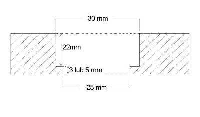

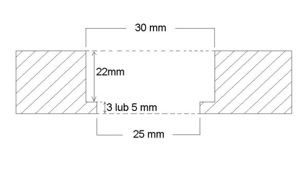

mam pytanie jak w domowych warunkach zrobić oprawy do łożysk
znaczy trzeba w alumenium wywiercić otwór przelotowy około 25 mm a następnie rozwiercić do średnicy 30 mm na głębokość przynajmniej 22 mm do dyspozycji jest pseudo wiertarka stołowa która ma jedynie wspólną cechę z z wiertarkami - stolik chociaż i to nie do końca
załączam szkic w paint by wyjaśnić skomplikowany opis
pozdrawiam

Jaki masz system mocowania narzędzi na tej wiertarce ? Uchwyt wiertarski ? Jeśli tak to jakie fi możesz największe zamocować ? Oprawę pod łożysko nie jest wykonać tak łatwo , ponieważ oprócz wymiaru 30 liczy się owalność tego otworu. Przy tak dużych średnicach jeśli mówimy o wykonaniu domowym może być problem. Nie masz w okolicy jakiegoś warsztatu z maszynami do obróbki ? Ile takich opraw chcesz wykonać ? Pytam bo może być tak że więcej wydasz na narzędzia i ich przerabianie niż na zlecenie komuś kto narzędzia posiada.

taką oprawe w alu tokarz wykona ci na manualnej w 30min wiercenie i roztaczanie za operacje zapłacisz z 35zl i bedziesz miał zrobione tak jak ma byc wiertłem nie zrobisz w domowych warunkach na H7 tym bardziej H6

A jeżeli już musisz się bawić samodzielnie, to otwory wiercić na sztywnej wiertarce wiertłami koronowymi z zostawieniem naddatku, a dokładną średnicę roztoczyć mocowanym w tejże wiertarce wytaczadłem. Lub odp. rozwiertakiem. Ale to wymaga posiadania owych narzędzi i takiej wiertarki.
