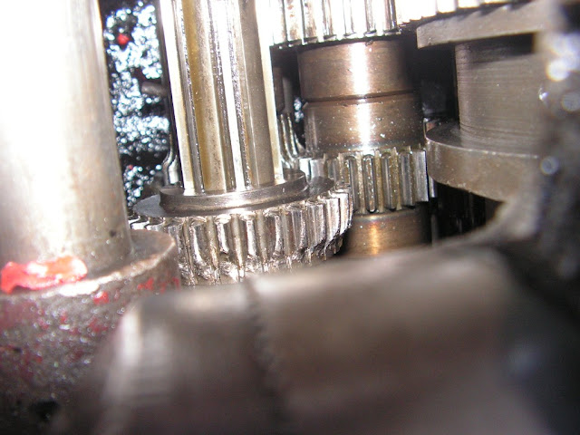

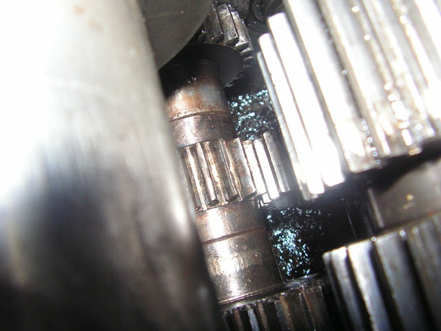

Otworzyłem wrzeciennik by zobaczyć co się tam dzieje, i niestety nie obędzie się bez wymiany kilku kół zębatych.
Pierwsze z brzegu to koła zmiany kierunku obrotów wrzeciona.
Kolejne które dają do myślenia to koła jednej z trójek przesuwnych:
(widać zmiany kształtu zębów po powiększeniu zdjęcia)
Gdzie można zamówić dobrej jakości i nie drogie koła zębate do takiej tokareczki ?

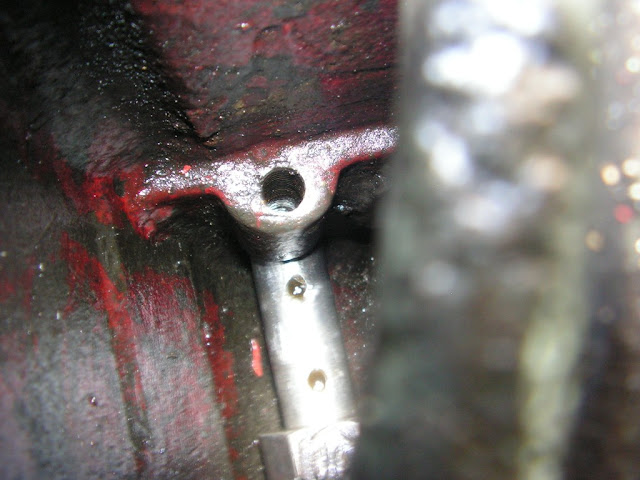

Z innych ciekawostek to czy takie coś występowało oryginalnie:
Jak się domyślam pręt ten ma zabezpieczać wodzik przed wysuwaniem się z koła przesuwnego.
Jak było to zrobione w oryginale? Było w ogóle tam coś ?

" Jak się domyślam pręt ten ma zabezpieczać wodzik przed wysuwaniem się z koła przesuwnego"
na moje oko to wodzik powinien się i bez tego oryginalnie trzymać, a skoro ktoś dał, to coś tam szwankuje.

dzięki zdjęciu tegoż dekla zobaczyłem jak mocno zniszczone są koła zębate:
gdzie znajdę dobrą firmę która mi je dorobi?

Zużyte koła to najprawdopodobniej efekt pracy bez oleju i oczywiście wieku całej obrabiarki..., a może także przełączania w czasie "biegu" tokarki. Aż trudno uwierzyć, że są w takim stanie. Posiadam tokarkę z lat 50-tych produkcji niemieckiej i na kołach zębatych nie widać najmniejszego zużycia. Kolegę czeka poważny remont, a co gorsza kosztowny

Te koła jak nie mają wyszczerbionych całych zębów to jeszcze kilka lat pochodzą.

Znalazłem jeszcze jedno koło zębate z częściowo uszkodzonym zębem (mniej niż 1/4 zęba brak). Na razie nie udało mi się zrobić foty - aparat jest za duży, ale coś wymyślę.

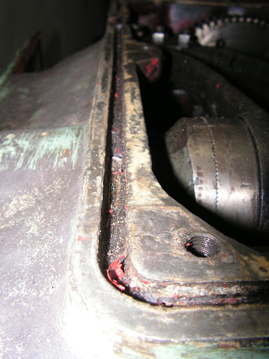

W między czasie zastanawiam się jak podawany miał być olej w te rowki na obudowie wrzeciennika (przyjmując że tokarka posiadała kiedyś pompę).
Otwory którymi olej ma ściekać są, ale nie widać żadnych miejsc zasilania olejem.
