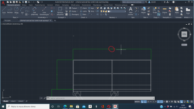

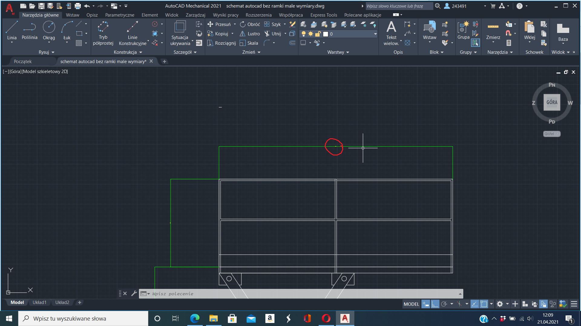

Mam problem, gdyż rysowałem szkic podnośnika który ma 12m wysokości i przy wymiarach liczby są strasznie małe w porównaniu do rysunku. Jak mogę zwiększyć rozmiar tekstu wymiarowego?

Będzie drukowany z karty model do pdf, skala musi być gdyż podnośnik ma 12 m wysokości, więc trzeba go kilkanaście razy zmniejszyć, tylko teraz jak zwiększyć te liczby wymiarowe bo w ogóle nie są widoczne, w załączniku jest to pokazane

Dzięki udało się!
