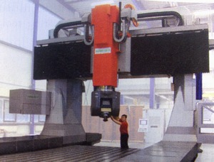

Wielka brama
To przykład ogromniastej maszyny CNC
Widzę tu co najmniej 4 osie.

Ja widzę 5 osi.
1 cała brama powiedzmy oś X
2 głowica na dół i do góry oś Z
3 głowica na boki Powiedzmy że oś Y
4 głowica do okoła osi Z (prostopadłej do płaszczyzny stołu), czyli powiedzmy oś C
5 i widzę ż narzędzie jest pod pewnym kątem do osi Z czyli wychodzi oś piąta powiedzmy że B
Mi to wyglądz na coś podobnego do tego
http://www.apx.pl/page.php?id=29

No ładnie
I również jak kolega "rafglow" widzę tam 5 osi
System bramowy znany od lat tylko wcześniej były stosowane po cztery wrzeciona uchylne w jednej osi

Końcóweczka (uchwyt narzędzia) jest już tylko wielkości ludzkiej głowy (nieproporcjonalnie mały).
I ciekawe jak się niedokładności i luzy sumują w tym kolosie.
Ja mając maszynkę 700 x 700 x 150 mm, z powodu elastyczności i niedokładności,
muszę zbudować coś o powierzchni roboczej 200x100x30
ale do twardych metali i dużej dokładności.
Pewnie i tak konstrukcja musi być "grubokoścista", więc duża.

Tam maszyna wydaje się być przeznaczona do prototypowni albo modelarni w każdym bądź razie produkcji jednostkowej. Sztywność tego całego układu jest dosyć wątpliwa niemniej jednak w wyżej wymienionych zastosowanie nie to się liczy. Liczą się możliwości czyli 5 osi duża przestrzeń robocza i pewnie dużo innych wodotrysków .
Układ bramowy obrabiarki może być starszy nawet od samych frezarek bowiem był i dalej jest stosowany w strugarkach (o ile jeszcze ktoś je produkuje ). Dawniej ( przed „epoką CNC” ) frezarki bramowe były produkowane praktycznie wyłącznie jako maszyny z przesuwnym stołem i stałą bramą(przy czym długość stołu była dużo większa niż szerokość ) . Brama składała się z dwóch stojaków (czasem też jednego ale to już nie była brama
) po których w pionowej osi poruszała się belka i wrzeciennik niezależny od belki(Z poziomą osią wrzeciona ). Na belce natomiast też znajdował się wrzeciennik czasem nawet dwa wrzecienniki. Taka frezarka była na pewno wydajniejsza od frezarki przedstawionej chodzby za sprawą dużo większej sztywności a co za tym idze mocy silników no i możliwość obróbki 4 wrzeciennikami naraz.

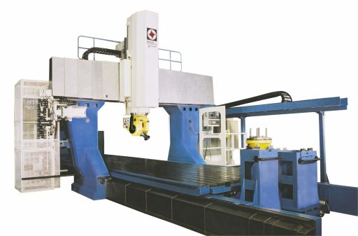

Coś podobnego było w ofercie TOS KURIM. Stół jest nieruchomy, natomiast jeździ brama w osi X. Długość stołu była od 4 do 16m, zależnie od wykonania.
http://www.tos-kurim.cz/fotogalerie
