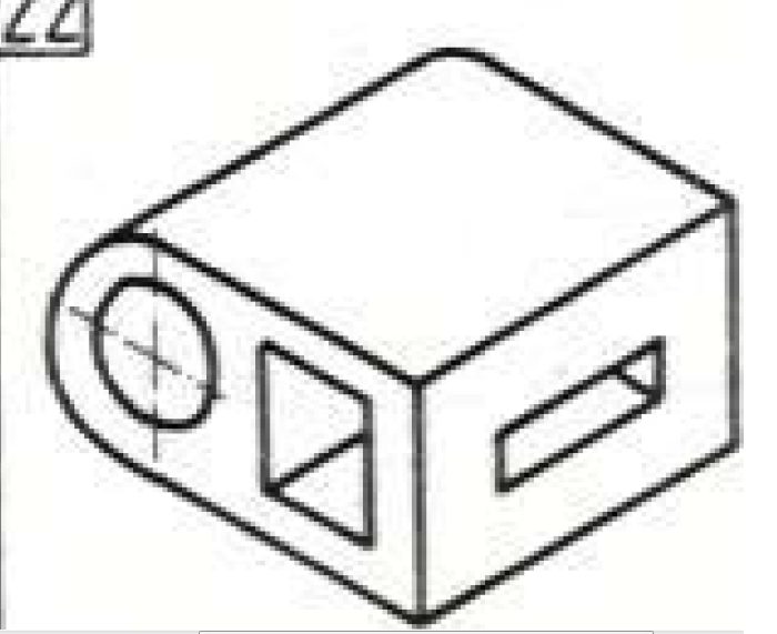

Widok/przekrój
Może i nie jest potrzebny, ale prawdopodobnie w temacie był zadany półwidok-półprzekrój, którego brak w Twojej wersji rysunku.kyjo pisze:W sumie przekrój na rzucie głównym nic nie potrzebny moim zdaniem
W tym względzie wersja kolegi vwaudi( prawidłowa) jest bardziej uzasadniona, przy założeniu, że prostokątny otwór przechodzi przez całą bryłę.

on w sumie nie zmienia średnicy. Przenieś sobie wszystkie linie z rzutu głównego na rzu od lewej i zobaczysz że tak wyjdzie.
A propos. Prawidłowy układ rzutów to taki: U mnie rzut od lewej powinien być rzutem głównym. Rzut główny rzutem od lewej i rzut z góry zostaje taki sam tylko obrócony o 90 stopni. Oraz przekrój połówkowy tylko na rzucie głównym w takim układzie
