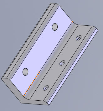

mam złożenie jak daję widok izo odwraca mi złożenie nie w tą stronę co chciałbym. Jak sobie z tym poradzić?

Post napisał: Mariuszszsz » 14 wrz 2011, 14:46
Pokazuje mi tak /rys. rórny/ i jest to normalny widok izo, oczywiście rys przedstawia pojedynczy detal a sprawa dotyczy złożenia

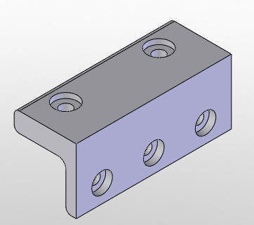

zależy mi aby wido izometryczy pokazywał drugą "wewnętrzną" stronę detalu /rys. drugi/

Post napisał: Pneumokok » 14 wrz 2011, 16:10
Nie chodzi mi o relacje między płaszczyznami a między ścianą elementu ze złożenia a płaszczyzną :).
Co do obrazków
Detal narysowałeś na złej płaszczyźnie początkowej [prawa, przednia lub górna] i dlatego tak pokazuje :). Jeśli klikniesz w drzewie operacji na pierwszy szkic zobaczysz tam opcję 'edytuj płaszczyznę szkicu' i tam zmień i zobacz jak wychodzi. Może oprócz tego będzie trzeba także zmienić kierunek wyciągnięcia :).

Post napisał: blue_17 » 14 wrz 2011, 22:25
Z doświadczenia powiem że to częsta przypadłość u początkujących więc nieco dyscypliny i trzeba przypilnować czy pierwszy part który wstawiamy do złożenia jest dobrze zorientowany wobec płaszczyzny, reszta już niekoniecznie ;) aczkolwiek profesjonalizm tego wymaga :)
