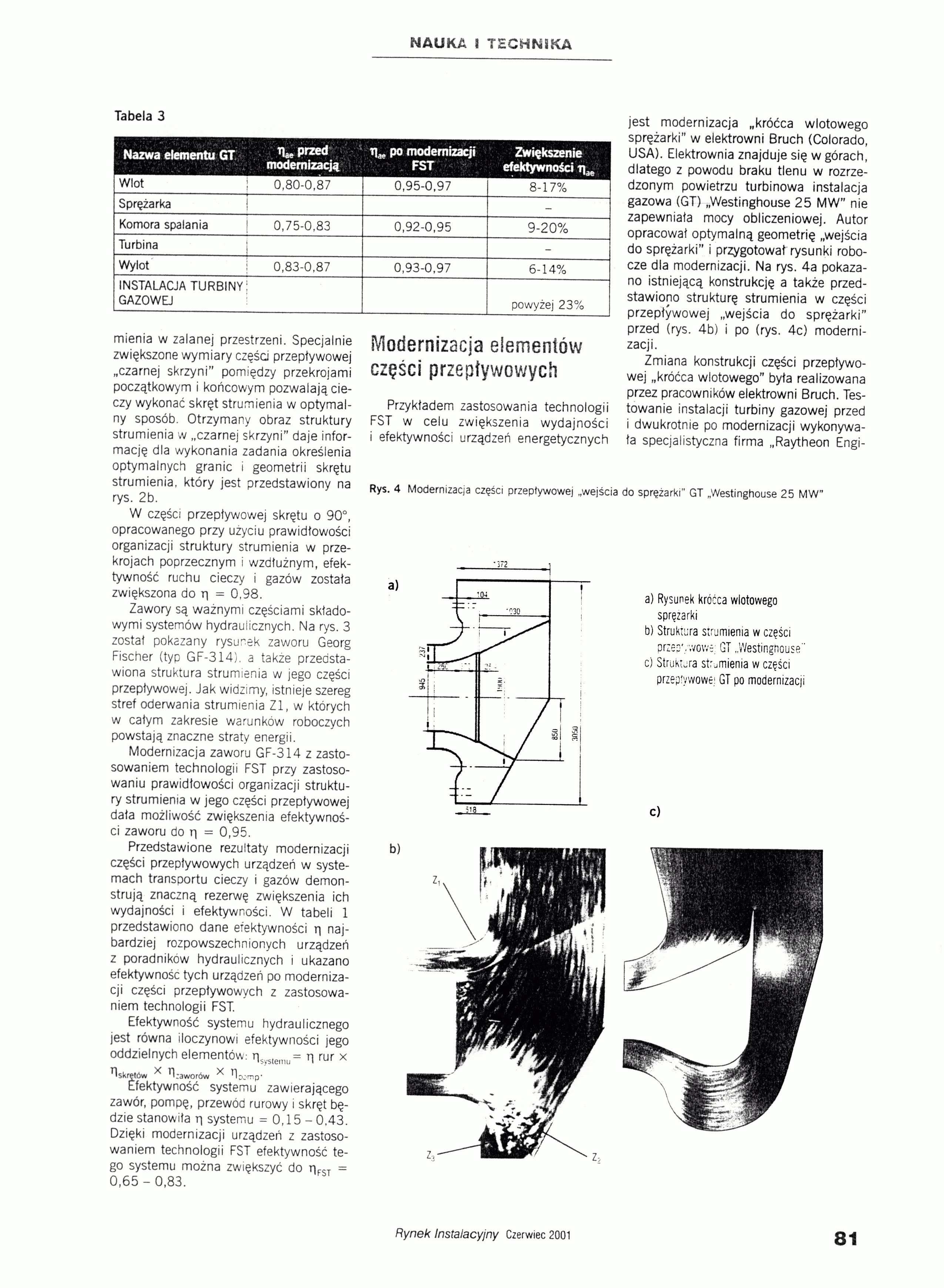

Post napisał: pitsa » 24 maja 2015, 12:32
251mz pisze:Hałasu nie powoduje sam wentylator a przepływające powietrze.
Tylko żeby to powietrze nie hałasowało wentylator wraz z kanałami musi być odpowiednio skonstruowany. :mrgreen:
Im przepływ powietrza przez wentylator bardziej kanciasty tym większy hałas. Geometria kanałów przepływowych powinna być jak najbardziej zgodna z przepływem aby nie zmuszać powietrza do świtania, pulsowania, odrywania się od ścianek i wariowania w zamkniętej przestrzeni.
Z pomocą takiego pantentu: https://www.google.com/patents/US5838587 pewni panowie dobierają się do konstrukcji wentylatorów i wyciszają je: "The tests results on the stand of "H. Cegielski-Poznań" firm has shown the reduction of noise during work of compressor DA-21O from 96 to 84dB," http://yadda.icm.edu.pl/baztech/element ... -0058-0029
Rzecz jest prosta do zrozumienia po obejrzeniu rysunku 2 na stronie 7: jest to przykład zmienionej geometrii zwykłego kolanka na taką która jest zgodna z przepływem http://oficyna.prz.edu.pl/gfx/oficyna/f ... zn-266.pdf
Przykład bardziej zaawansowany poniżej:
Kanciasta przestrzeń zamieniona w gładką - efektem mniejsze straty podczas przepływu i mniejszy hałas.
